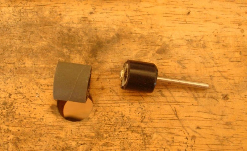

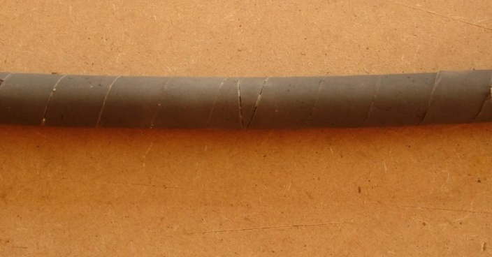

J’ai opté pour un autre système car pour moi le bois c'est trop dure
J’ai du tuyau pour irrigation, mais on en trouve de tous diamètres.
J'ai découpé des bandes de 15 mm qui est le diamètre extérieur du tuyau.  Si on veut faire coïncider les bandes il faut trouver le bon angle et les superposer au moment ou on coupe au cutter.
J’ai collé avec une colle néoprène qui a l’avantage de rester souple et supporte le trempage dans l’eau. Une fois sec il suffit de débiter au cutter votre saucisson.
J’ai fait quelques tours de scotch d’électricien autour du caoutchouc pour que ça ne flotte pas quand je serre la vis.
J'en profite pour vous mettre ce lien où on trouve des abrasifs à l'eau très fins. Je viens de recevoir un assortiment avec une montée en grit jusqu'à 7.000
http://www.ebay.es/sch/tstabrasivesolutions/m.html?item=150806543367&ss…
