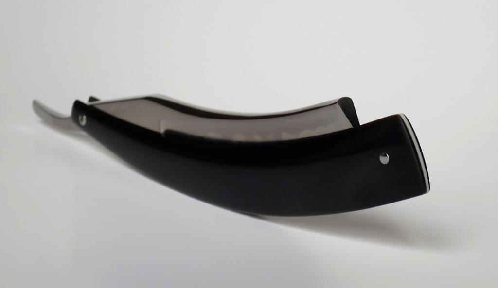

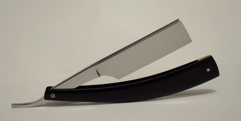

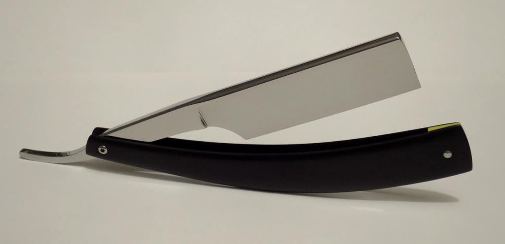

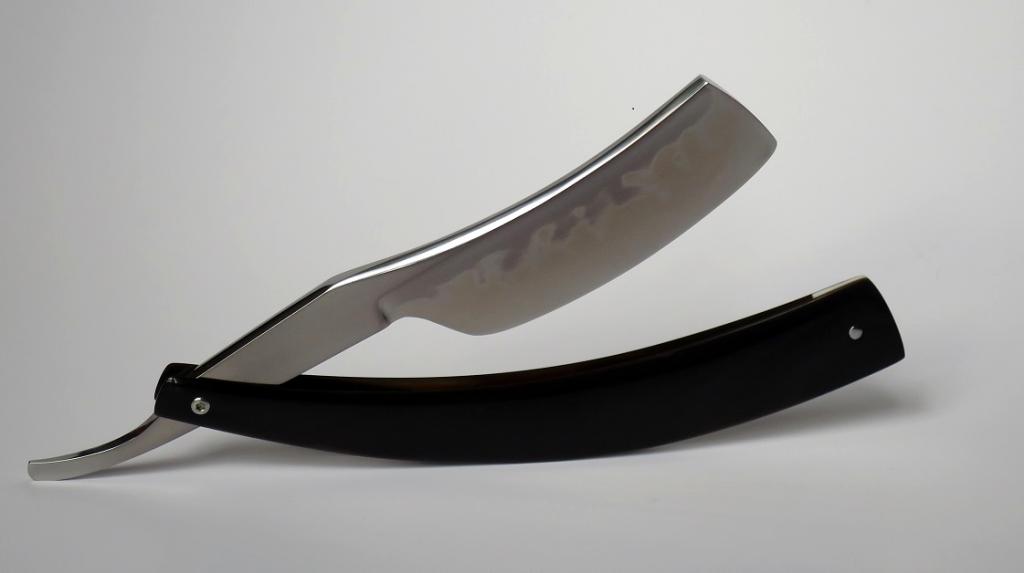

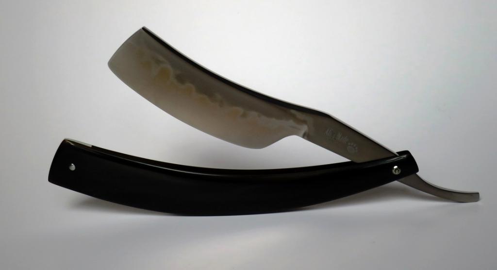

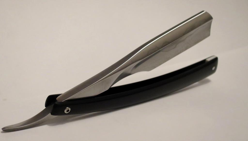

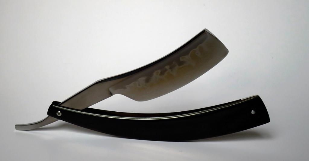

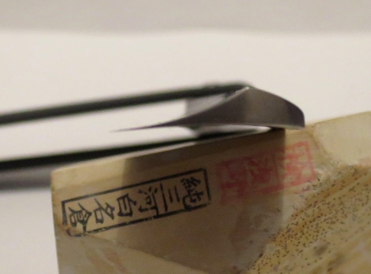

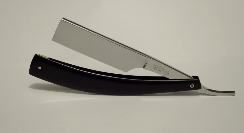

Hello à tous !
3 CC dans ce post ! Very Happy
un 13/16 évidé flex, swedish steel 1,2% C. - châsse ebène

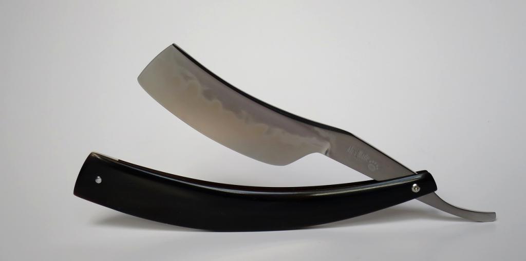

Un 15/16, 1/4 hollow, swedish steel 1,2% C. - châsse en corne - 70mm de tranchant

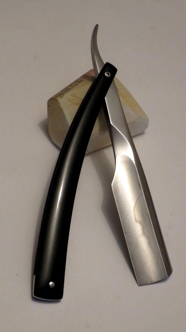

Et un petit western en 145sc, half hollow, micarta. 52mm de tranchant 21mm de large.

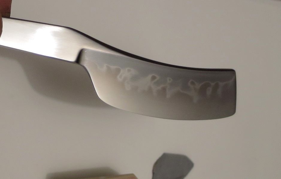

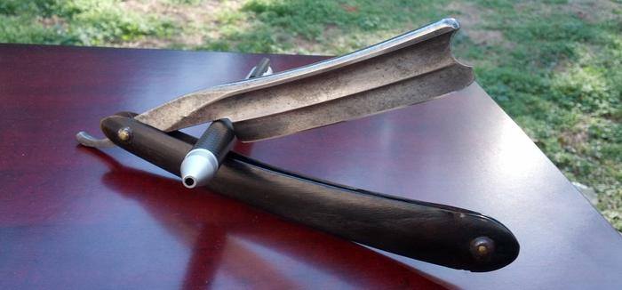

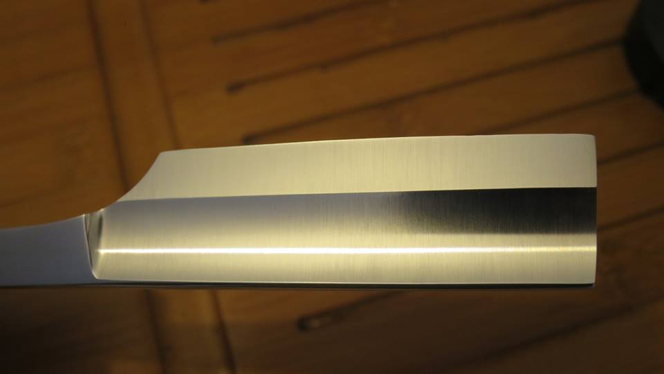

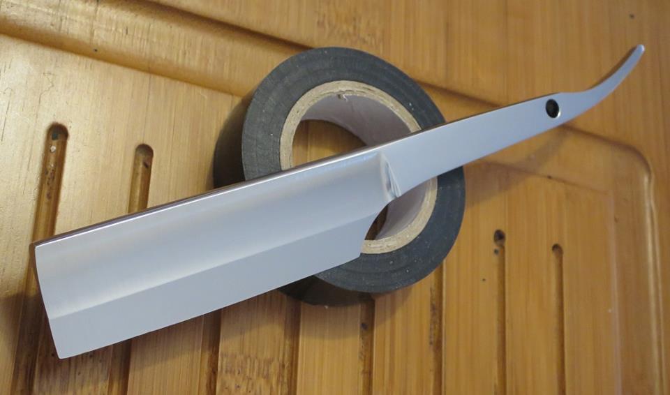

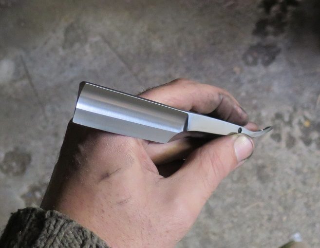

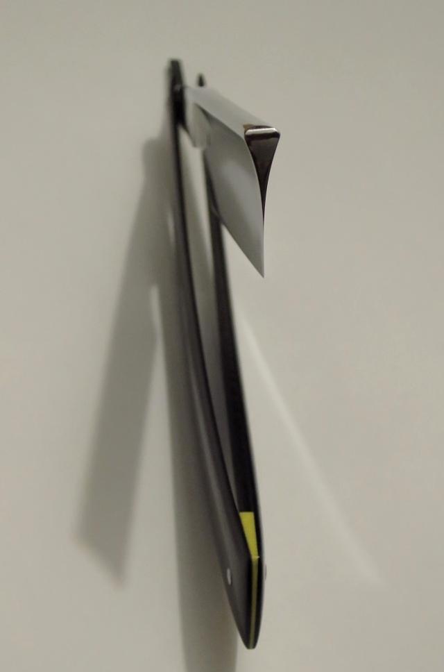

Puis un truc fun en ce moment en 135Cr3 :

MessagePosté le: Jeu 6 Nov - 20:52 (2014)    Sujet du message: 3 rasoirs en série. Répondre en citant
jolie série  Okay
marrant le dernier, tu as fais l'évidement vers le dos au backstand ? ça m'a l'air bien petit en diamètre

MessagePosté le: Ven 7 Nov - 23:33 (2014)    Sujet du message: 3 rasoirs en série. Répondre en citant

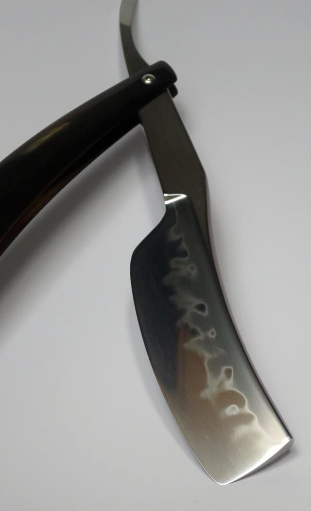

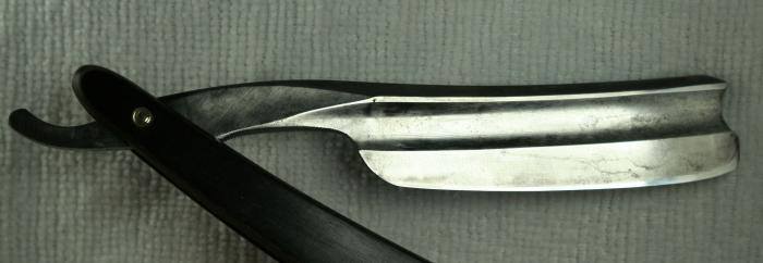

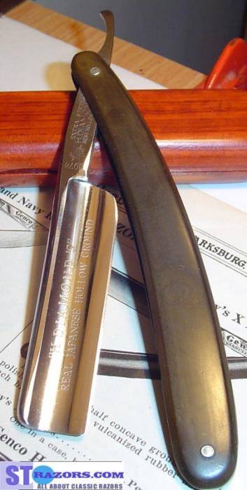

Merci a tous.
Oui Serge, avec la roue dont je me serre pour les full hollow, une 45mm. La j'ai fait une émouture a la roue de 200, et une autre a la roue de 45 dedans pour faire ça :
Qui vient des Double concave et Diamond Edge du 19eme
Inscrit le: 12 Avr 2013
Messages: 524
MessagePosté le: Sam 8 Nov - 09:30 (2014)    Sujet du message: 3 rasoirs en série. Répondre en citant
Okay  belle maitrise du backstand alors

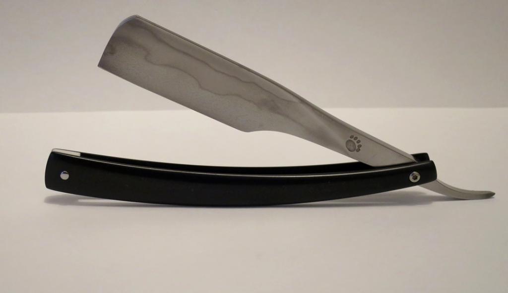

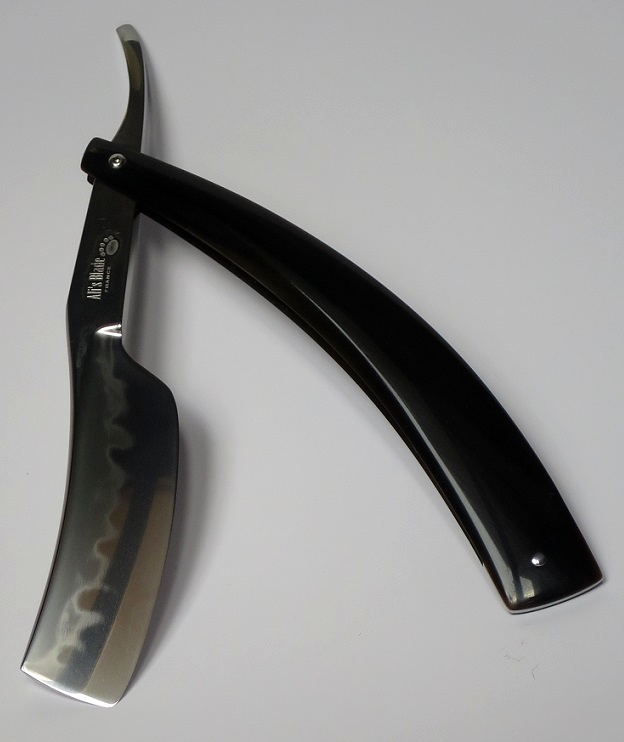

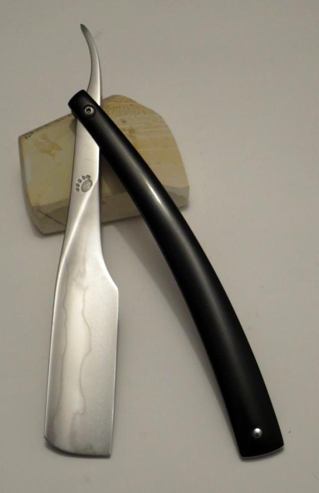

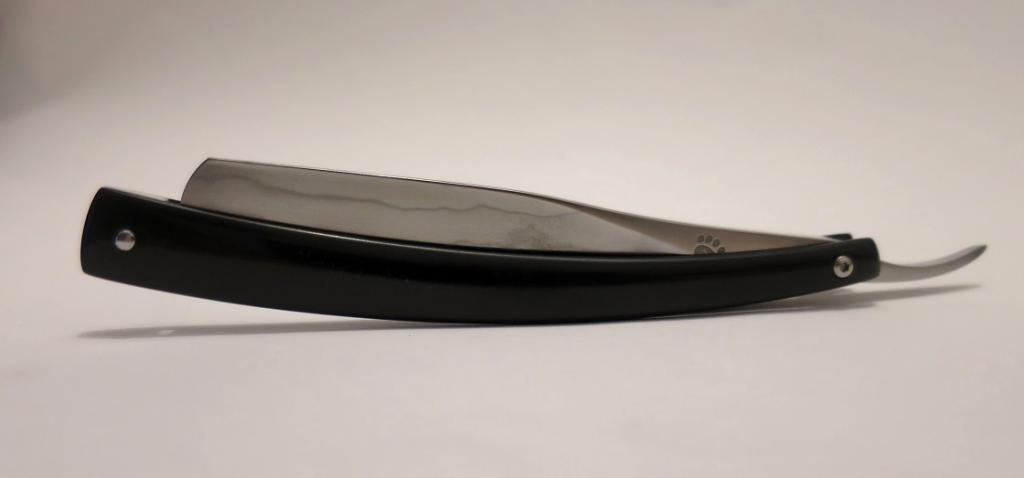

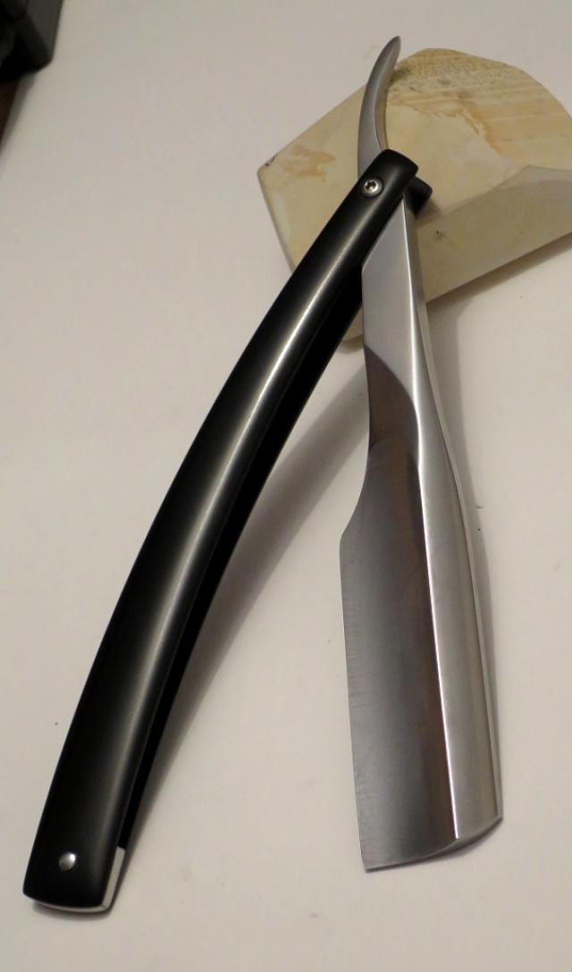

MessagePosté le: Jeu 13 Nov - 19:24 (2014)    Sujet du message: 3 rasoirs en série. Répondre en citant
et merci !
Je sors d'une sale angine, j'ai repris le chemin de l'atelier Very Happy

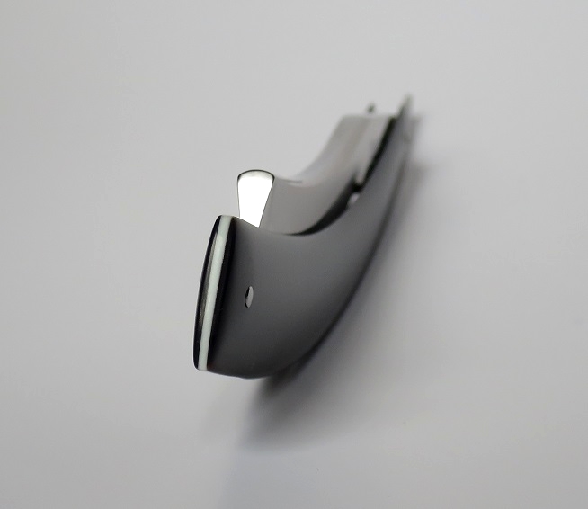

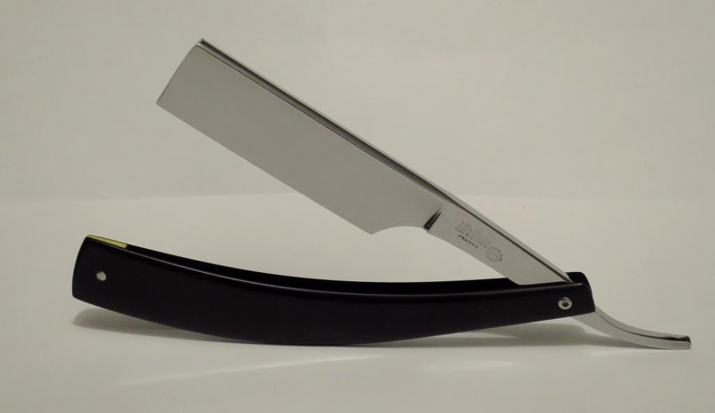

Le voila. 13/16 Ebène
MessagePosté le: Jeu 13 Nov - 22:45 (2014)    Sujet du message: 3 rasoirs en série. Répondre en citant
bravo, belle pièce, malgré que je ne sois pas fan de la double émouture...
très belle finition...  encore une chef's blade Okay
MessagePosté le: Jeu 13 Nov - 23:15 (2014)    Sujet du message: 3 rasoirs en série. Répondre en citant
Je trouve ça pas mal moi cette double émouture, je me demande ce que ça donne à l'usage  Very Happy
Messages: 524
MessagePosté le: Sam 15 Nov - 15:11 (2014)    Sujet du message: 3 rasoirs en série. Répondre en citant
oui  Okay  , la vue du nez montre bien le travail réalisé
MessagePosté le: Sam 15 Nov - 20:32 (2014)    Sujet du message: 3 rasoirs en série. Répondre en citant
il faut que je revienne dessus...
avec une émouture simple, il serait (pour moi) à tomber, j'adore le CC, son nez droit
les chasses...
