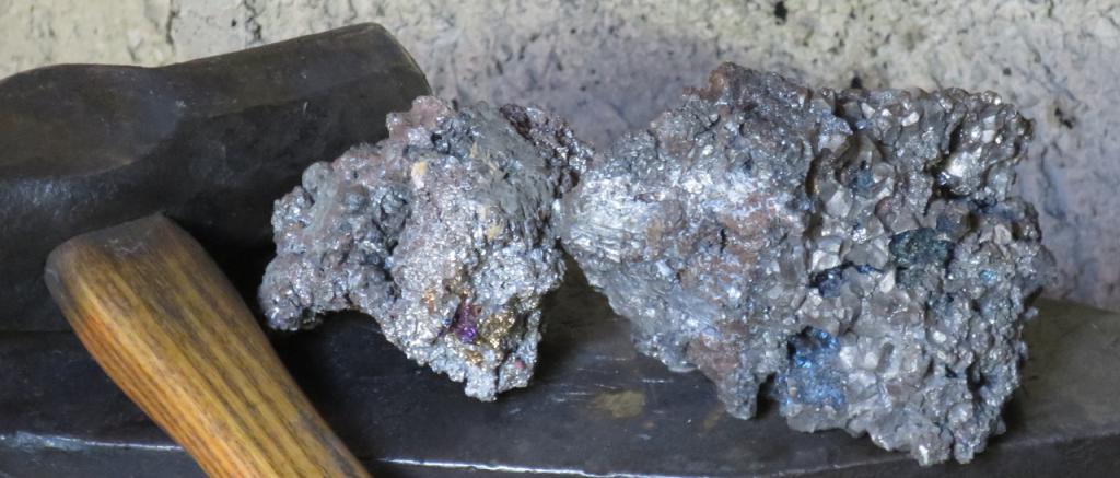

Bonjour a tous,
Un topic qui sera en forme de WIP, avec les étapes de la loupe de tamahagané au rasoir final. J'aimerai bien faire une vidéo aussi, j'essaierai.
Donc un peu plus de 2 kg, provient du premier tatara de 1977. Au japon en 1977 a été reproduit les Tatara pour préserver le tamahagané et pouvoir le vendre aux grands forgerons. ça s'appelle le Nittoho Tatara et ce que je tiens dans les mains provient de cette première loupe faite par Yasagi. ça vient d'un des plus grand forgeron de sabres au Japon. Je suis très content, et honoré aussi ! Il faut que je fasse 2 rasoirs dedans et le reste est pour moi.
Super qualité en image, un morceau de 1,4kg et un de 600 grammes.
en photos

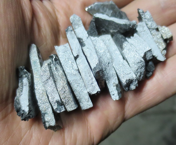

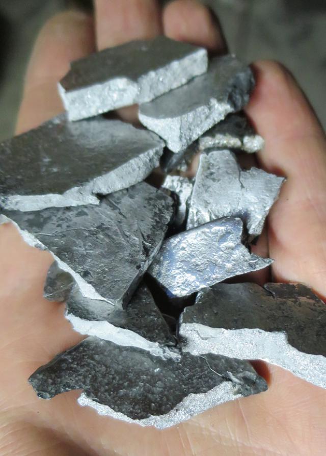

Viens de commencer. Je poste que des photos, j'ai de la vidéo, mais je ferai un montage quand tout sera fini.

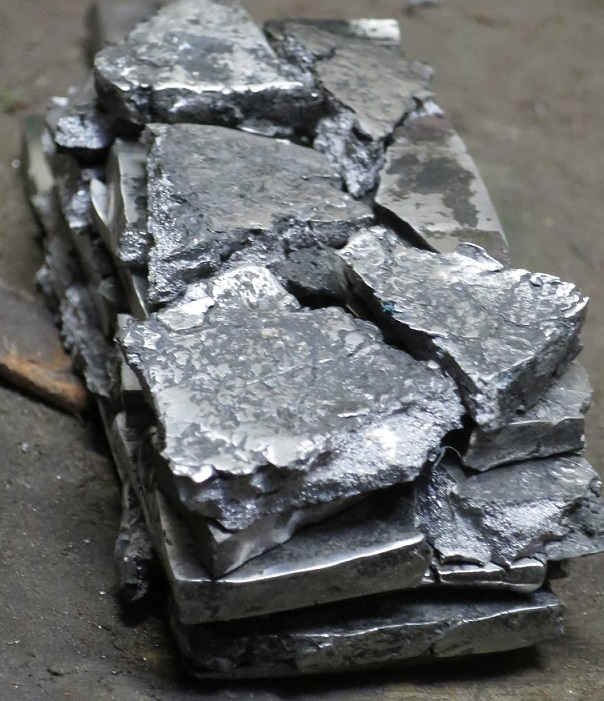

D'abord j'ai posé ça sur l'enclume :
Penser aplatir ça d'un coup avec mon marteau n'était pas réaliste Mr. Green j'ai donc pris 1/4 de ce qu'on voit sur l'enclume.

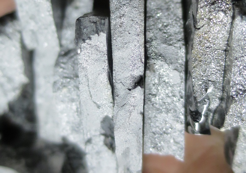

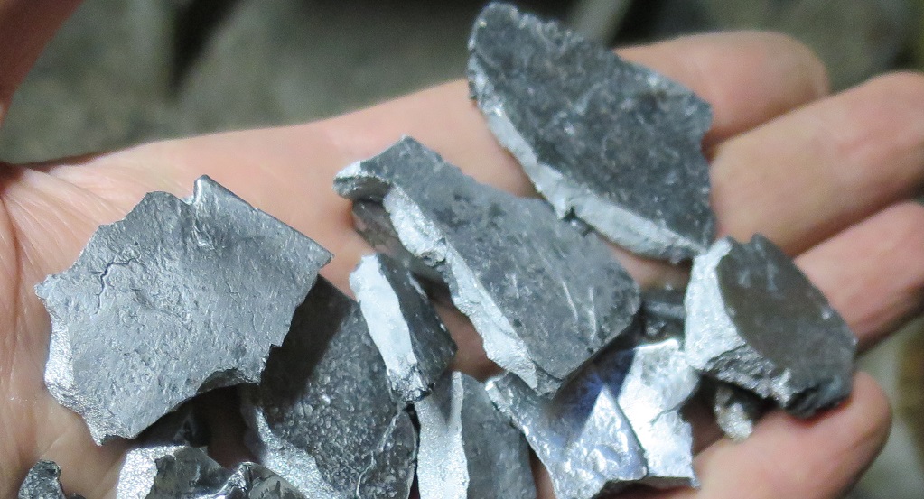

Une fois aplati en galettes de 4 a 5mm, je les ai trempé a l'eau pour pouvoir les casser en petits morceaux (en Japonais c'est l'étape kowari) on selectionne les morceaux selon le taux de carbone pour la future trousse.

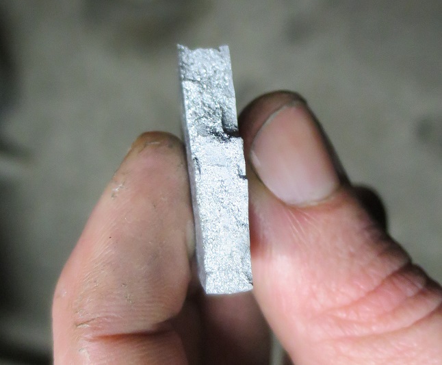

Les plaquettes ont été nettoyé avant casse,
On décalamine chaque morceau histoire qu'ils soient propres et que les soudures se fasse bien dans la future trousse.
Travail a faire sur toute la loupe. et prochain épisode sera la trousse a réaliser et souder tous ces petits morceaux empilés sur un morceau rectangulaire de tamahagané (tekodai)
