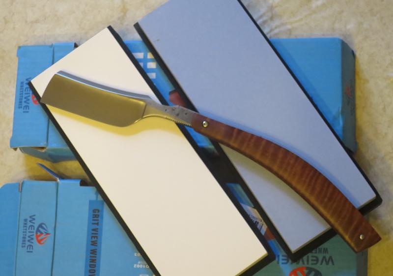

PostPosted: Sat 9 Jan - 13:12 (2016)    Post subject: Pierre synthétique pas trop chère Reply with quote
sont arrivées ce matin
pour faire vite 10 euros fdpi les 2 pierres, une 1000 (bleu) et une 3000 (crème), 3 semaines de livraison.
pas encore testé, je ferai un retour d'ici 2 ou 3 jours après avoir affuté 3 rasoirs.
Mais elles ressemblent a 100% a ma pierre combo jap de chez Requin et de chez d'autres (+/- 60 euros)
même dimensions, même couleur de grit etc.. je pense qu'il y a un gros fabricant en Chine, et ils revendent leurs pierres synthétiques nues a pas mal..

PostPosted: Wed 3 Feb - 01:16 (2016)    Post subject: Pierre synthétique pas trop chère Reply with quote
bon, j'ai passé des rasoirs sur ces pierres... on en a pour son argent je dirai, ça vaut pas ma combo Jap de chez Requin.
la 3000 peut etre pas mal pour ceux qui s'en servent une fois de temps en temps et qui veulent pas mettre plus de 5 euros.
par contre, applanir souvent, ça creuse Very Happy et les rayures sont moins régulières que mes autres pierres.
PostPosted: Wed 3 Feb - 07:55 (2016)    Post subject: Pierre synthétique pas trop chère Reply with quote
A ce prix là,faut pas trop demander. Dix euros,tout frais payé,avec le coupe choux.Je croix qu'on est pas volé ? Embarassed
PostPosted: Wed 3 Feb - 09:56 (2016)    Post subject: Pierre synthétique pas trop chère Reply with quote
A ça par contre elles sont molles c'est sur qu'il faut aplanir souvent je pense. Par contre c'est rigolo la 8000 que j'ai , c'est plus homogènes qu'avec tout le reste Very Happy. Bon a 10 euros faut pas trop demander non plus Very Happy. Mais pour quelqu'un qui veut se faire deux ou trois cc à restaurer je pense que cela peut le faire Very Happy
