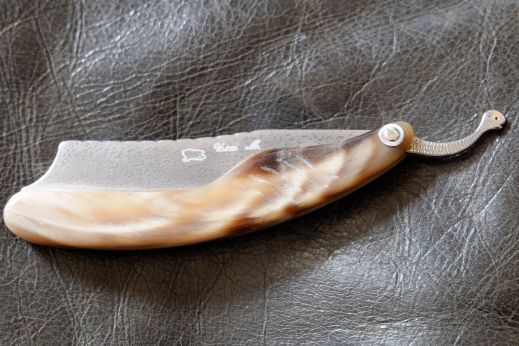

  Bonjour à tous !
     Depuis quelques années je caresse l'envie d'avoir un coupe-chou. Cet été, je pars en Sardaigne avec ma petite famille et je m'aperçois qu'il y a un petit paquet de couteliers sur l'île.
Mon sang ne fait qu'un tour et après quelques dizaines de kilomètres, j'en rencontre un. Trop sympa. S'ensuit une bonne discussion de sourd - je ne parle pas l'italien, il ne parle pas le français -
et un croquis.
Deux jours plus tard, et pour une bouchée de pain, j'ai mon CC !! C'est le premier CC qu'il ait jamais fait, donc je pense qu'il y a une petite faute au niveau de l'entablure, et quelques griffes sur l'évidement, mais vu le prix et vu que c'est mon initiation c'est pas grave.
 Ô joie! Ô Aïe . Il rase super bien les poils de bras, mais pas plus.
     De retour en France, je me plonge dans le forum et avec ce que j'ingurgite, je pense à acheter une pierre en 4000/10000, et un cuir avec l'autre face en lin.
Finalement, et la rentrée scolaire aidant ( $... ),  je me dit que la pierre risque de ne plus trop me servir par la suite, que je vais trouver un rémouleur - après tout c'est son taf, je serai plus serein que si je m'y étais aventuré moi-même -
et que j'apprendrai tranquille à passer du cuir entre les rasages.
     Je trouve donc un rémouleur ce matin... Et là c'est le drame. Je plaisante, mais j'ai pas du tout envie, en fait. J'ai envie de lui faire bouffer son gros caillou gris pourri.
Je lui explique que je voudrais que mon CC soit le plus prêt possible à raser, que j'attends mon cuir. Il me répond qu'il a pas le temps de le passer à la pâte et au cuir, mais q'il peut le passer à la meule.
- Ha bon ? C'est quoi le grain ?
- du 600, j'y vais tranquille
- (c'est son taf, il sait ce qu'il fait...) Bon ok
Je vais m'acheter un truc à becter et quand je reviens, 4 minutes plus tard ,c'est prêt. On le regarde vite fait, je lui file les 5e. Il me dit "il coupe une feuille, de là à raser faut voir". Tiens !?
Je rentre chez moi et le regarde plus attentivement.
Résultat : il me l'a flingué comme un porc. Je le rappelle dans la foulée et me dit qu'il a du mal à y croire mais qu'il pourra le rattraper. Je doute. Je bave aussi.

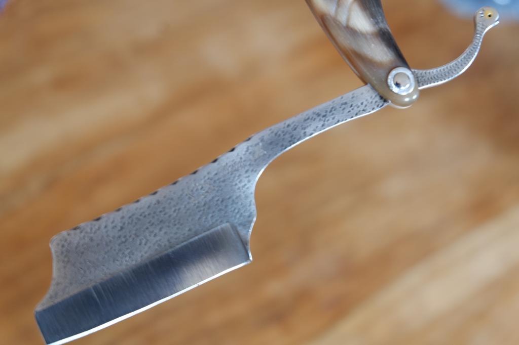

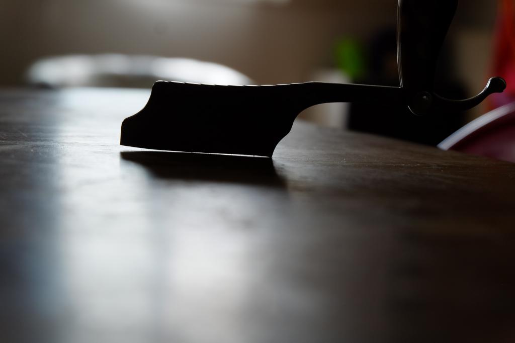

Belle pièce. Bon déjà sur la photo on voit bien q'il y a un problème avec le biseau.
Avec les photos, on a du mal à voir le profil de la lame (si elle est évidée ?).

Exodus, tu veux dire évidée des deux côtés ? Si c'est le cas, elle l'est très légèrement sur l'autre face.

l'évidement n'est pas le meme de chaque coté ????§?!!???!!!@&&&&& c'est quoi se bin's!!!!!!!! c'est un rasoir à utiliser en deco !

Un cc c'est une géométrie, un traitement thermique adapté. Ici la géométrie est pas vraiment là, défaut à l'entablure comme tu l'as remarqué toi même. Ensuite il me parait bien fin l'émouture est super basse ce qui est étrange pour un cc et tu va galérer à le passer sur le cuir car c'est le dos qui donne l'angle. là le dos il est au milieux de la lame..... Le haut ne servant à rien du tout. Pour le tt je ne sais pas je ne peux pas dire, tu n'en parles pas , mais déjà la géométrie est plus que douteuse.
Pour le travail du rémouleur, c'est un sagouin qui ne sait pas de quoi il cause, 95% des rémouleurs sont des gens qui se sont convertis à ce travail par défaut.... Et qui n'ont selon moi pas bcp de notion d'affutage et encore moins d'affutage de coupe chou. On peut travailler à la meule sur un cc, mais sur une meule adaptée.... Grain 600 à la limite on sort le fil mais rien de plus, il y a du taf derrière.... Perso je monte à 15000 puis 0,25 micron Wink .
Si tu veux vraiment débuter dans le rasage à main, achète un cc de base ici même ou ailleurs d'occasion et ready to shave par quelqu'un d'un forum.... En l'état celui là faut entièrement le reprendre pour peu qu'il y ait un minimum d'épaisseur au dos. et quand je dis reprendre, c'est reprendre la géométrie de l'émouture et pas que le fil qui est massacré.
Cela pourrait être évidé légérement que d'un coté comme sur un microtome, mais en l'état le gars a sorti un rasoir sans rien y connaitre. Je l'ai fait aussi mais c'était des tests avec moi comme cobaye Very Happy

je sais pas trop quoi te dire, tu peux le rendre shave ready, mais tu ne pourras pas l'entretenir, a un moment ça va t'énerver, surtout si tu as en main un rasoir avec sa forme classique et etudiée pour ça. trop de désavantages ergonomique dans ton rasoir. En plus j'imagine qu'il fait 3 ou 3,5mm d'épais et que l'émouture ne peut pas être relevée. une sorte d'hybride entre le couteau régionale et le CC. Faut pas en garder une mauvaise expérience, le gars a jamais fait de CC, et ça se trouve en a jamais eu un dans les mains ou a pas fait attention.. c'est épais un rasoir au dos, 1ere chose qui saute aux yeux quand on en a jamais vu..

Cardoso, l'émouture n'était pas si basse avant que le rémouleur me bute le fil...
Sabreur c'est malheureusement vrai, mais j'ai horreur qu'un pro soit naze.
Merci Rolome pour le lien, il faut que j'aille voir.
Ali, pourquoi ne pourrai-je pas entretenir la coupe de ce rasoir ? Effectivement, il fait 3mm d'épais et je voudrai faire relever l'émouture. Mais si j'ai bien compris, il est trop fin ?
