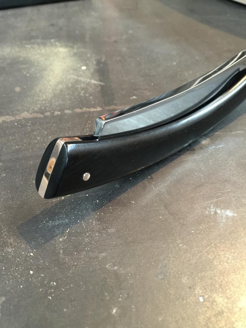

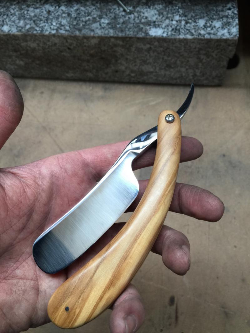

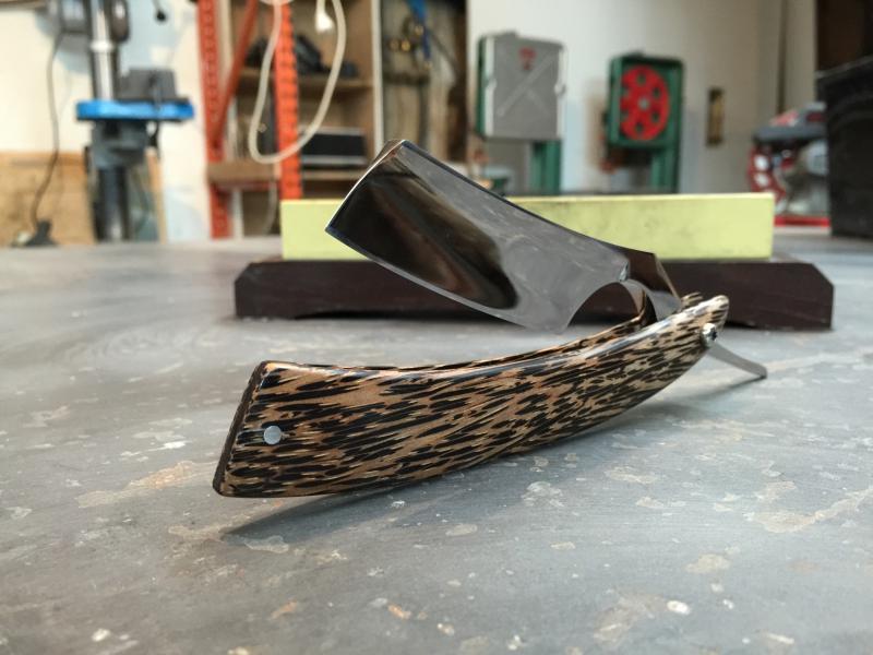

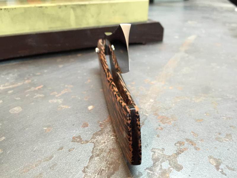

voilà mes premiers coupe choux, style tous azimut ( je cherche)
Acier C 130.
Guillaume

PostPosted: Fri 4 Dec - 12:32 (2015)    Post subject: Les débuts Reply with quote
Salut Guillaume !
merci de partager !!
Super taf
Le noir, c'est ébène ?

PostPosted: Fri 4 Dec - 19:00 (2015)    Post subject: Les débuts Reply with quote
Oui ali c'est ébène et intercalaire bronze
Guillaume
PostPosted: Mon 7 Dec - 00:33 (2015)    Post subject: Les débuts Reply with quote
Super travail Smile le premier a la ligne d'un rasoir d'ali et le second on dirait un de mes rhino sans le spyderhole Very Happy.
Sinon le M2 c'est suffisant sur les rasoirs Wink. Tête bombée ou fraisée comme tu veux mais c'est suffisant Smile. Surtout avec de pan head et pas les mini tête plate Very Happy

PostPosted: Tue 8 Dec - 10:30 (2015)    Post subject: Les débuts Reply with quote
Pas erreur de débutant, on fait avec ce que l'on a Smile et ce que l'on peut, tant que cela tiens et que c'est fonctionnel, après c'est juste esthétique Very Happy.
j'aime bcp la chasse de celui en avatar Smile

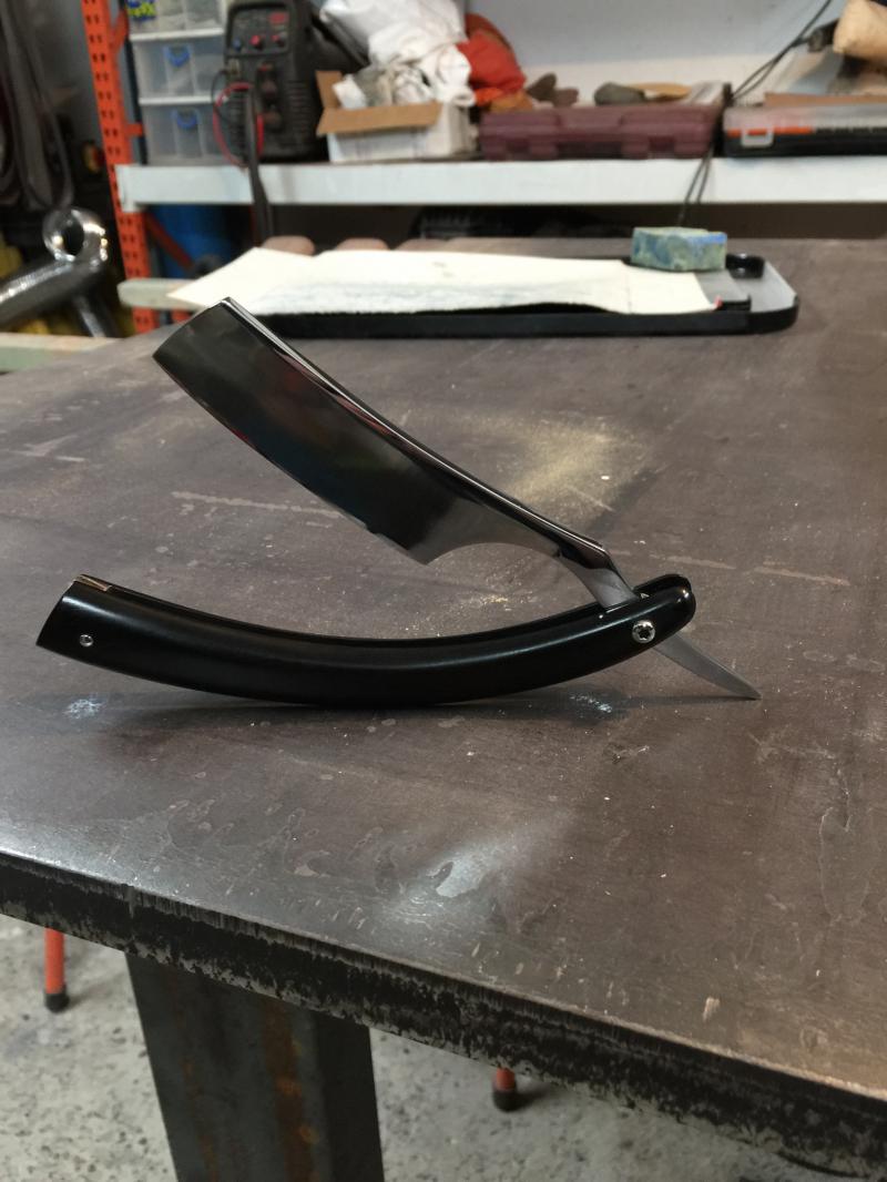

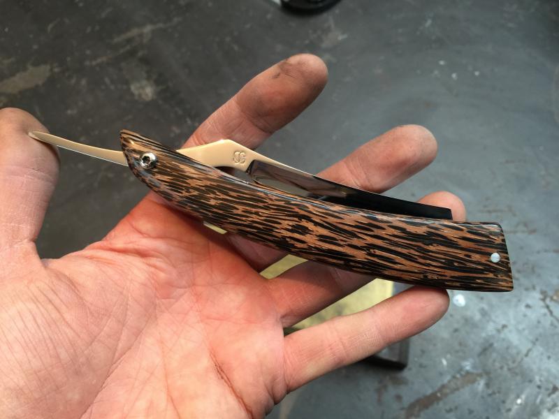

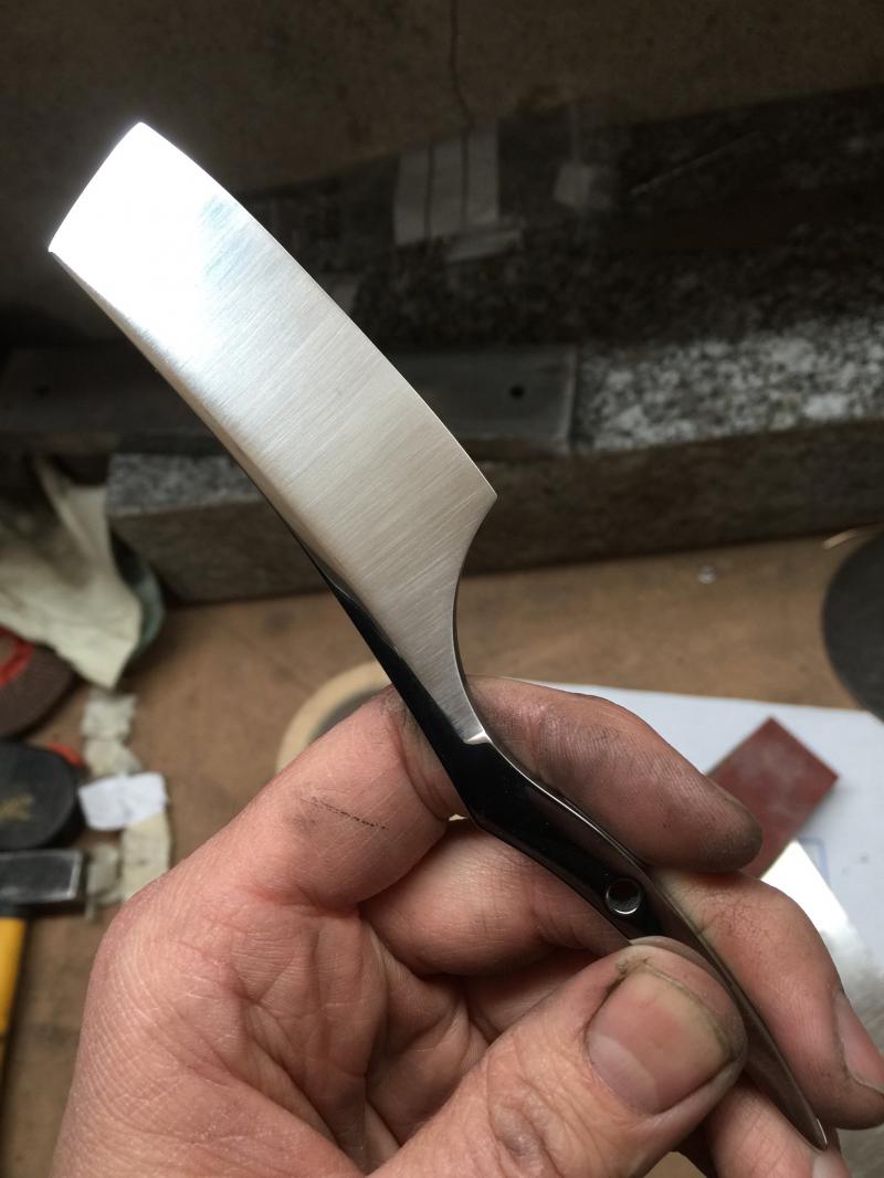

PostPosted: Tue 8 Dec - 11:07 (2015)    Post subject: Les débuts Reply with quote

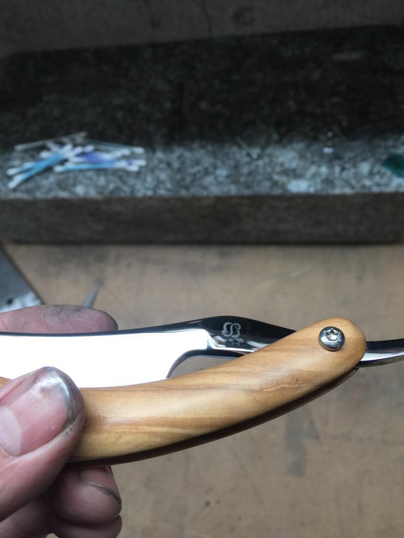

Merci Cardoso, quelque photos en plus alors....
Guillaume
PostPosted: Tue 8 Dec - 11:17 (2015)    Post subject: Les débuts Reply with quote
Beau le palmier Very Happy. Sinon dans les remarque, je limiterai la largeur au niveau du pivot, j'ai souvent fait assez large, mais au rasage c'est souvent chiant l'écartement des doigts et cela peut faire "pivoter" le rasoir. Maintenant je réduit grandement. En plus cela affine la ligne globale. J'aime bien la manière dont le dos de la lame suit presque la courbure du bas de la chasse. le vide lame chasse me gêne pas trop mais c'est la petite remontée au dessus du logo ce qui casse un peu la ligne.
Mais pour être honnête, c'est un travail génial pour quelqu'un qui se surcroit ne se rasait pas au cc avant. j'ai eut la même démarche et j'ai mis un an ou plus avant de sortir un truc fonctionnel Very Happy, et j'suis encore loin de sortir des lames avec ton polissage Very Happy

PostPosted: Tue 8 Dec - 14:20 (2015)    Post subject: Les débuts Reply with quote
Merci encore pour toute ces remarques.

PostPosted: Tue 8 Dec - 14:29 (2015)    Post subject: Les débuts Reply with quote
Sinon tu prépares les fils comment?
Gui
Joined: 28 Jun 2015
Posts: 42
Localisation: Drôme
PostPosted: Tue 8 Dec - 16:33 (2015)    Post subject: Les débuts Reply with quote
A la pierre 1000....3000.....8000.....cuir avec pate......et cuir nu. En général

PostPosted: Tue 8 Dec - 21:32 (2015)    Post subject: Les débuts Reply with quote
Belle ,même très belle réalisation,et finition, Okay malgré une forte influence  "Ali'S Blade".J'aime moins,comme "cardo" ,la largeur du pivot.J'ai cependant,un petit doute sur la finition du fil.Ta dernière pierre est la 8000 puis cuir ? Mais tout ça c'est très prometteur,Bravo.
