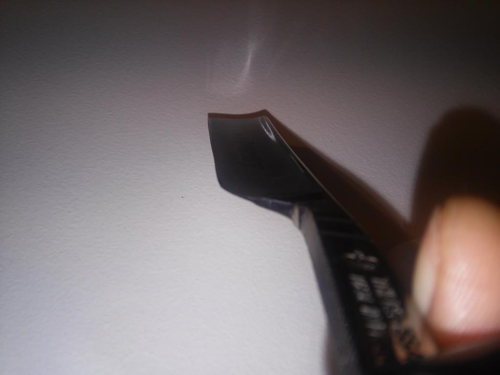

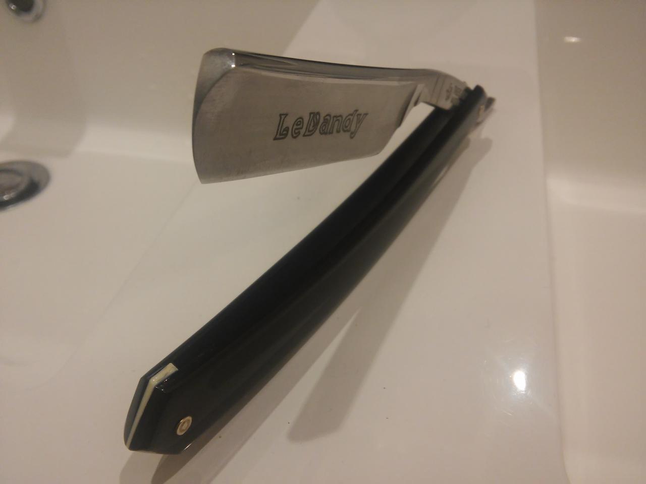

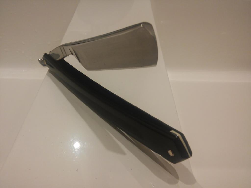

Salut à tous,
Bon voilà, un petit retour suite à mes premiers rasages.
Je me pose des questions quant à l'affilage de mon rasoir.
En effet, j'ai cru comprendre que certains rasoirs étaient "shave ready", mais au vu de certains détails, j'en doute pour le miens.
J'ai donc 2 sujets :
1/ l'angle d'affilage n'a pas l'air égal des 2 côtés de la lame :
Je ne sais pas si c'est bien visible sur les photos, mais du côté sans gravure, la "cassure" de l'affilage est beaucoup plus large.
Je crois que ce n'est pas vraiment symétrique.
Ça se confirme en regarde le rasoir dans l'axe du nez, mais j'arrive pas à prendre de bonne photo macro.
Et puis je trouve d'une manière générale que ce n'est pas très régulier.
2/ le fil n'est pas parfaitement droit
On constate qu'il y a "un creux" à environ 3 cm du talon. J'avais constaté ce défaut dès l'ouverture du paquet du rasoir.
J'aimerais donc rattraper ces imperfections.
J'ai testé avec le cuir est la patte verte, mais bien sûre, ça n'y change pas grand chose. Je crois qu'un passage à la pierre est obligatoire.
Je compte donc acheter des pierres, pas seulement pour ce problème, mais aussi parce que j'aimerais entretenir d'autres couteaux et rénover quelques CC d'occas.
En fouinant un peu, je suis tombé sur ce kit : 240/800 + 2000/5000 (+ fusil)
http://www.knivesandtools.fr/fr/pt/-ensemble-d-aiguisage-eden-quality-trois-pieces.htm#tabbutton1
Qu'en pensez vous?
Le côté 240 est bien entendu à mettre de côté.
Est ce que le côté 5000 est assez fin pour passer ensuite sur un cuir avec patte verte ?
Merci d'avance pour votre aide.

Bonsoir "PEps" tes photos sont bien trop petites pour voir quelque chose.Tu ne dis pas la provenance de ce rasoir Thiers-Issard ? Neuf/occase ? La pierre 5000 grit est certainement pas suffisamment fine pour passer directement à la pâte.Mais si tu n'a pas encore affuté une lame de rasoir,le plus raisonnable,serait de le confier à quelqu'un du forum,mieux habilité .

problème d'émouture, tu as moyen de faire un échange ? le biseau est comme ça d'origine ?

Oui tu peux faire un échange si tu ne l'a pas passé à la pierre, on voit le creux sur la dernière photo, c'est pas un truc normal sur un rasoir neuf. C'est le fil, le plus important du rasoir.
