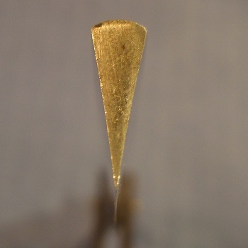

tu vois un wedge comme ça :
si tu lui enlèves 2mm de largeur et perds le fin biseau, il faudra des plombes a rattraper sans scotch et beaucoup d'usure, de méplats etc...
quand tu regardes ton fil de dessus, tu vois que ton biseau est fait ? (reflets lumière)

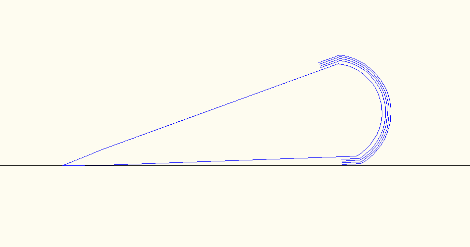

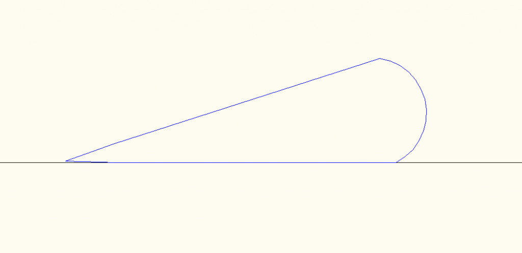

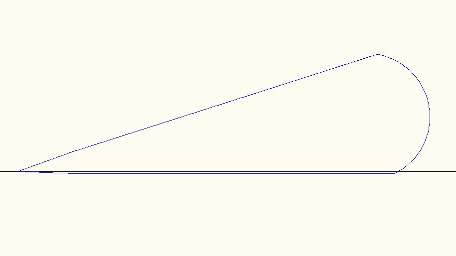

Ali tu m'as devancé sur la réponse j'étais en trais de faire les schémas.
Effectivement je pense qu'à l'usure du cuire, les wedges doivent légèrement s'arrondir sur la partie de la lame au droit du fil
2 solutions :
A / Tu rajoutes du scotch
B / Tu rectifies ta lames pour retrouver un fil parfaitement aligné à tes 2 faces de lames (ce dont parle Ali, y'a du boulot...)

Sympa les schéma Pep's, c'est exactement cela  Wink

Cédric, j'en est qui la même gueule que sur ta photo et c'est galère.
