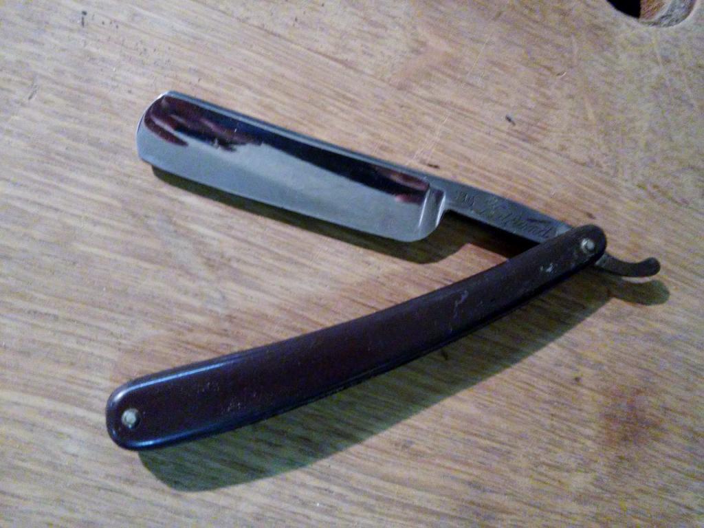

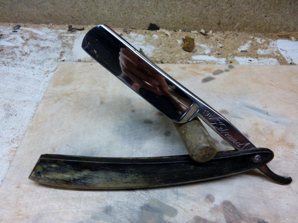

Bon voilà ma première : un Kabrand 196, restauré avec une lame d'un autre CC en corne, espaceur en alu.
Avant :
Après :

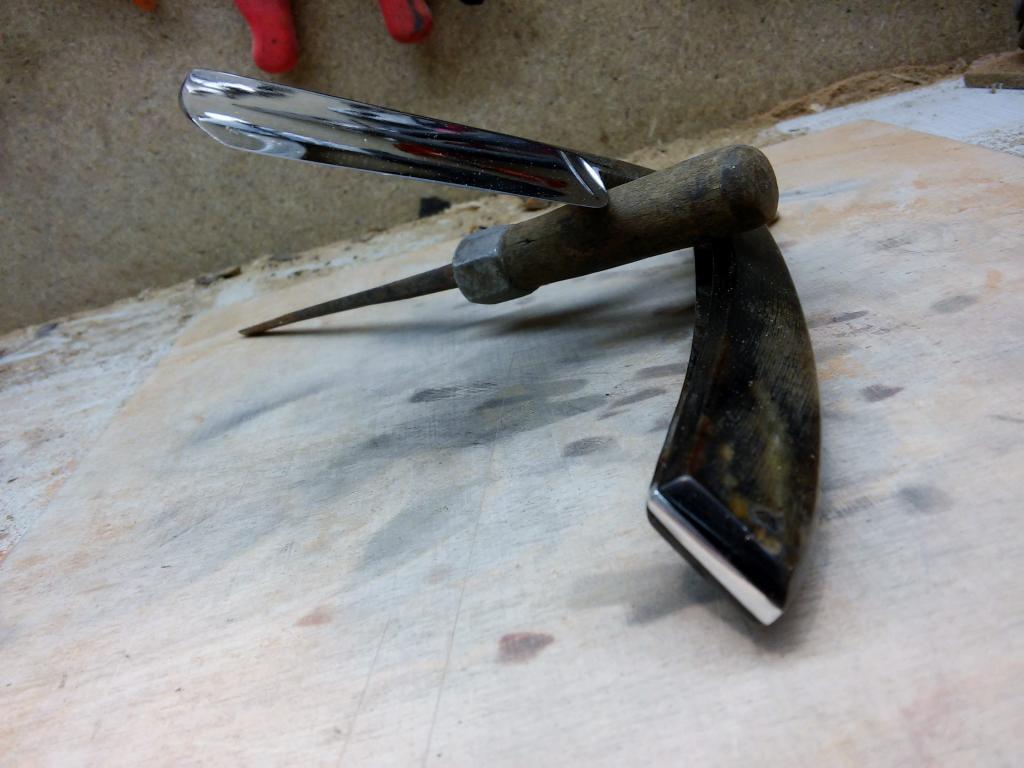

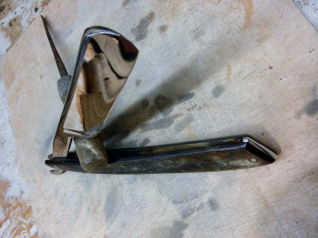

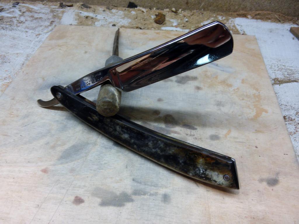

Les difficultés pour cette première :
 - le matage des rivets, pas évident, et puis me fait un petit martelet arrondi je pense que ce sera mieux

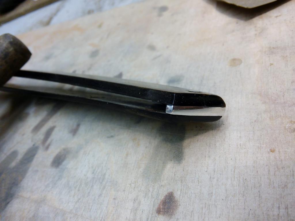

 - j'ai cassé la chasse en corne, du coup recollées avec l'espaceur qui revient un peut sur le dessous de la chasse, je suis assez content du rattrapage
 - fabrication de l'espaceur : l’épaisseur, l'angle à donner etc...
Mais bon dans l'ensemble ça va je suis content de cette première !
Désolé pour la qualité des photos, mais bon j'ai du faire vite fait sur l'établi.

PostPosted: Mon 25 Jan - 19:50 (2016)    Post subject: Restau KABRAND 196 Reply with quote
Pas mal,pour une première.
La lame,bien.Même très bien.Par contre,à mon avis,le centrage du rivet coté espaceur .....me choque.
PEps'
Joined: 30 Dec 2015
Posts: 71
PostPosted: Mon 25 Jan - 20:45 (2016)    Post subject: Restau KABRAND 196 Reply with quote
Ouais c'est pas faux.
J'ai du le descendre un peu parce que c'est une chasse que j'ai récupéré d'un autre CC, le trou du précédent rivet faisait chier.
Mais ça m'a pas dérangé au demeurant.
