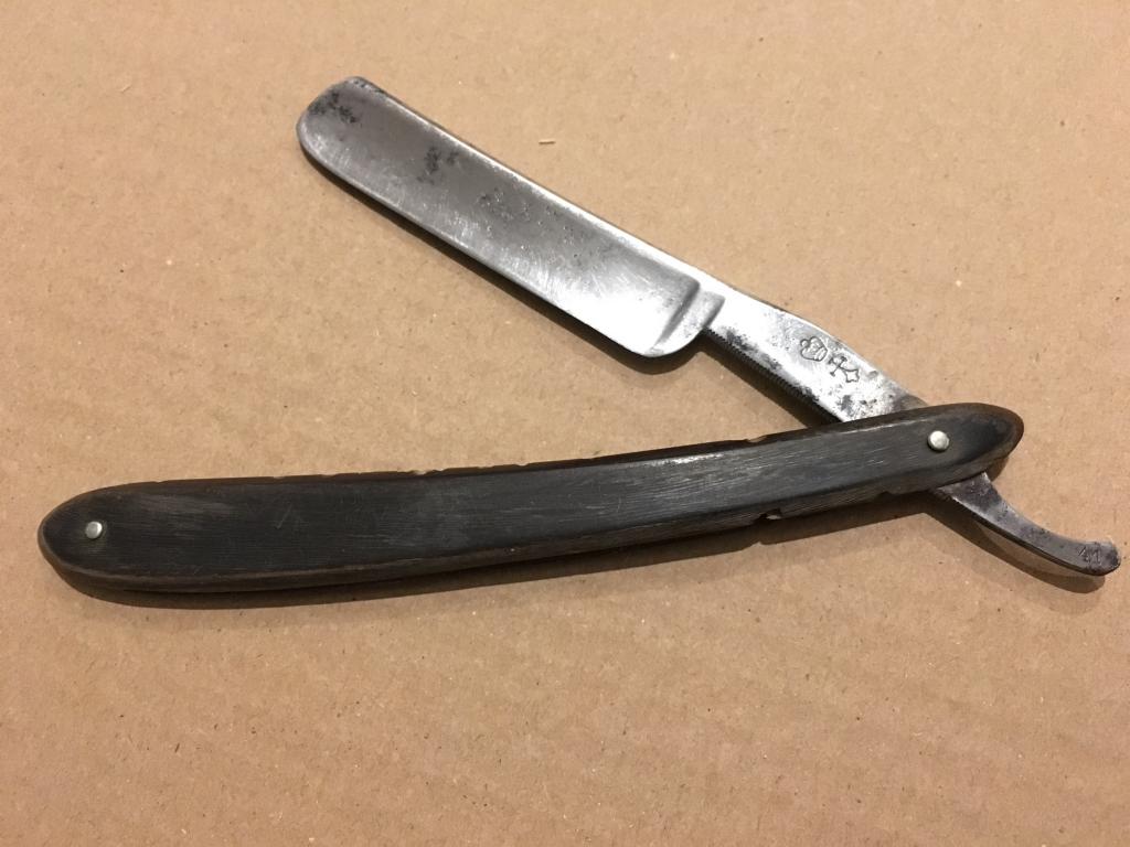

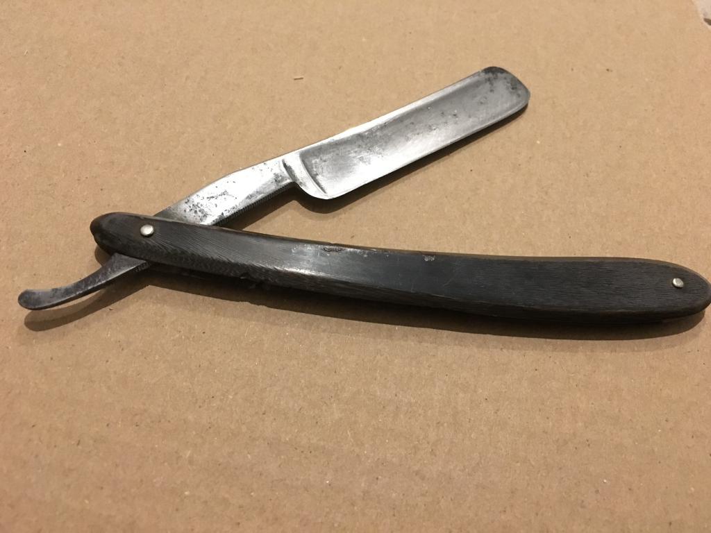

Je vous présente ma toute première restauration qui est encore loin d'être terminée.
Avant :
Aujourd'hui:
J'ai des difficultés pour nettoyer à l'intérieur des aspérités petites cavités de la lame. Auriez vous des astuces ?
Et comment redonner un aspect neuf à la chasse, il se pourrait que ce soit de la corne.

oui c'est bien de la corne.
un bain d'huile (de pied de boeuf je crois) la réhydraterait sans doute...
pour nettoyer les aspérités, une masse de 3 ou 4 kilos et paf !!! plus d'aspérités...   Embarassed
il est temps que j'aille me coucher, je raconte n'importe quoi ...

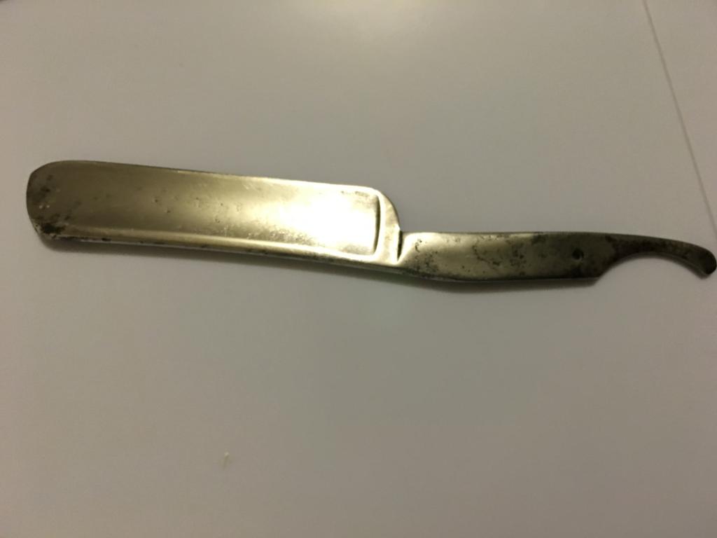

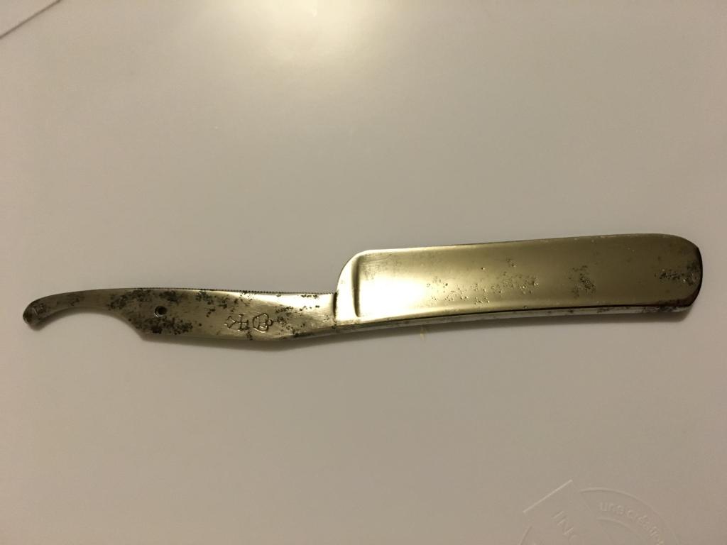

Quelques news. Je galère un peu sur la lame qui reste assez tachée.
J'ai essayé de la polir avec une pseudo dremel + pâte à polir Dialux.
J'ai également essayé embout laiton et en fer mais ça ne retire pas ces fameuses tâches.

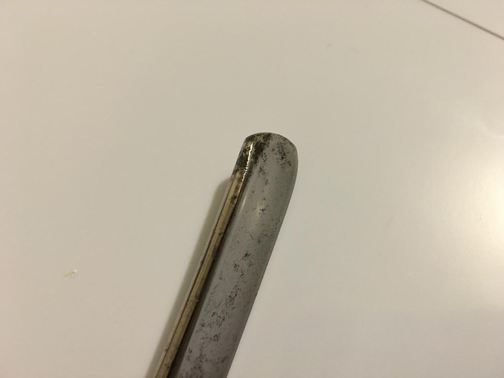

Une des plus grosses taches!!! :
D'où mes questions, est ce que je n'ai pas assez insisté sur le papier abrasif, j'ai commencé au 240 et ensuite 500 le tout à l'huile de coude. Ou est ce irréversible ? Quelles méthode utiliseriez vous?

Pour ta lame, je pense qu'elle est trop marquée.
Si tu veux la rattraper en ponçant, tu vas bouffer trop de matière et ça fera des déformations de surface, pas génial......
Si c'est les tâches noires qui te dérangent vraiment, peut-être qu'un passage au bain d'ultrasons pourrait les faire partir, mais j'en suis pas certain.
Après sur ce type de lames vraiment marquées, je pense qu'il faut les laisser un peu dans leur jus, car c'est vraiment de l'ancien, du rustique !
mais c'est une question de goût tout ça....
