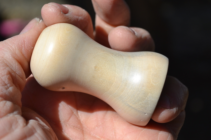

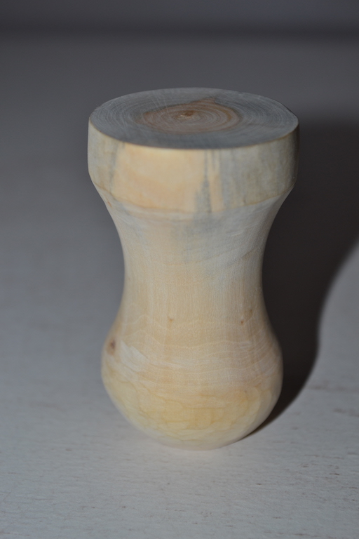

Après de longue hésitations, j'me suis lancé (pas trop fort quand fort) dans la réalisation d'un manche de blaireau.
C'est du Pêcher.
Par contre la suite me pose soucis.

pas mal, tu aurais du commencer par faire le trou pour la touffe
ici ça va être un peu plus compliqué pour tenir le manche
tu prends une mèche du diamètre de la touffe
genre

PostPosted: Fri 25 Mar - 22:02 (2016)    Post subject: En voila du blaireau Reply with quote
Merci Serge ^_-
Ahh oui, j'y avais pensé.Pour le prochain essai je percerai avant.
Sacré forêt!!
Combien de profondeur?
PostPosted: Fri 25 Mar - 22:33 (2016)    Post subject: En voila du blaireau Reply with quote
tout dépendra de la hauteur de la colle de la touffe que tu vas y mettre
+/- 10 mm de profond je dirais

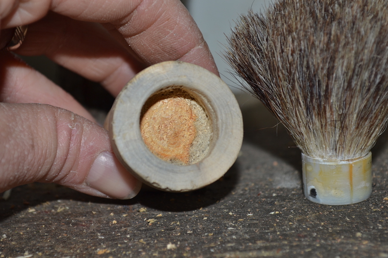

oui Greg, une fois traité, ton bois pourra accueillir la touffe. Tu ponce dans le puits histoire que la colle pénètre dans le bois, perso je griffe le puits à l'aide d'une lame, et je fais pareil sur la résine de la touffe.
Pour la profondeur du puits, tu mesures la hauteur de la base en résine de la touffe et tu creuse au moins 2 mm de plus que cette valeur.

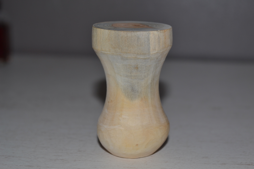

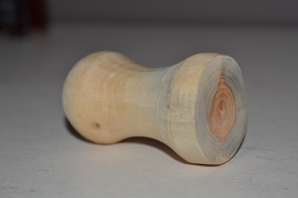

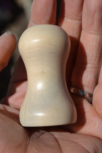

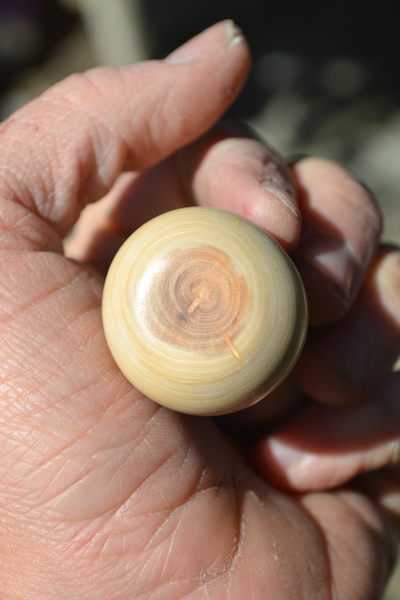

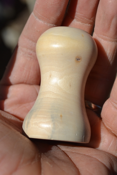

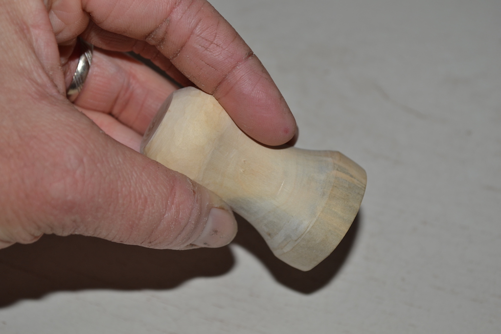

PostPosted: Thu 31 Mar - 13:13 (2016)    Post subject: En voila du blaireau Reply with quote
Merci pour vos conseils les copains.
J'ai suivi tes instructions Jo.
Le manche sèche et voila les photos d'avant le bain.
C'est bon ^_^
Les finitions.
Merci beaucoup jo d'avoir approfondir les explications, sans oublier Serge hein
Bientôt les photos du prochain.

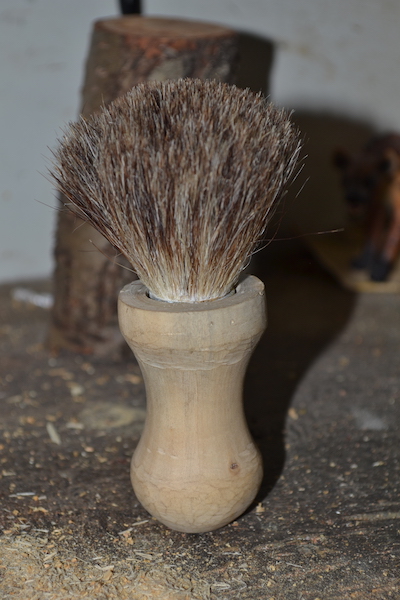

PostPosted: Thu 31 Mar - 20:15 (2016)    Post subject: En voila du blaireau Reply with quote
Joli poli "sabreur"
PostPosted: Thu 31 Mar - 21:19 (2016)    Post subject: En voila du blaireau Reply with quote
joli, doucement avec la colle maintenant, n'en met pas trop pour ne pas remonter trop sur les poils
à la limite, tu peux protéger les poils au raz en mettant un tour de scotch
une fois la colle mise, tu nettoies ce qui déborde et enlève le scotch
