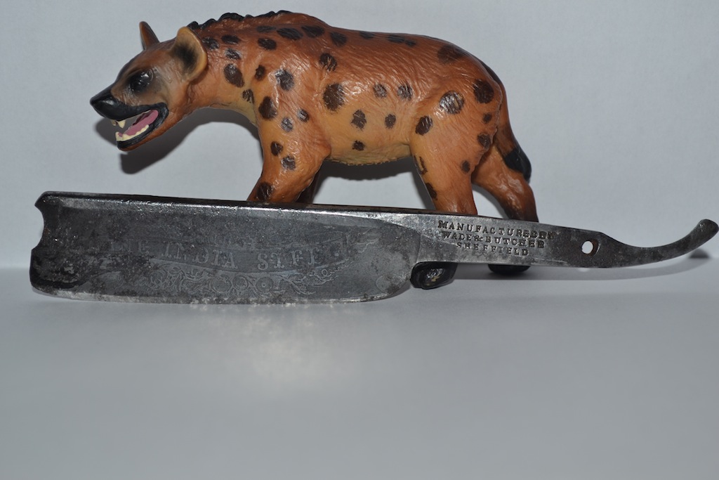

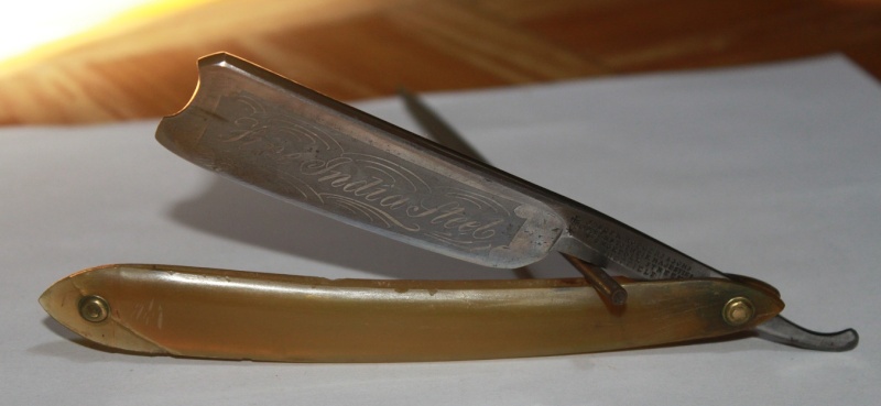

Un petit tuto sur la création d'une châsse sans espaceur comme on trouve pas mal sur les CC de Sheffield. Il vous faudra juste une belle lime plate (genre 3cm de large) en plus dans votre panoplie.
Un CC avec châsse cassée a reproduire :

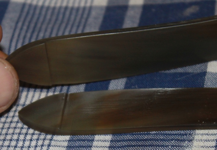

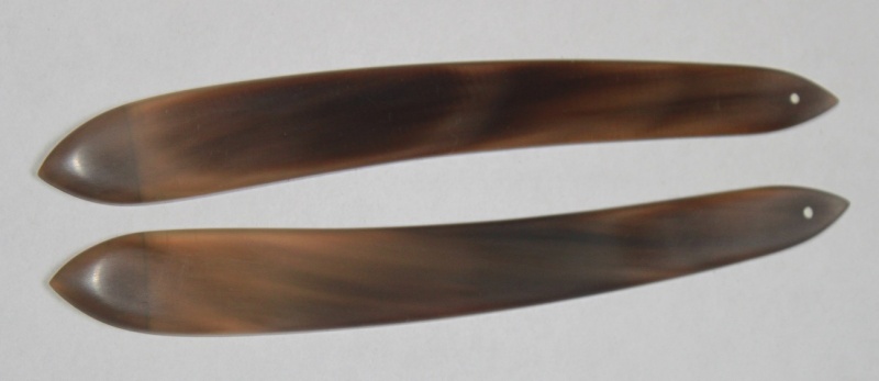

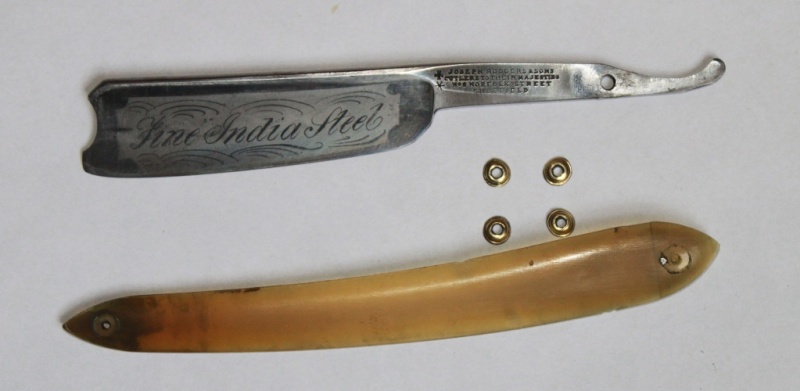

Pour la création des deux plaquettes, c'est comme d'habitude, a part qu'elles sont un peu plus épaisse (environ 3 à 3,5mm), ensuite on trace un trait ou on veut arrêter le "faux espaceur" et on lime tout le reste sur 1mm.
Après ponçage de 240 à 2000 puis polissage :

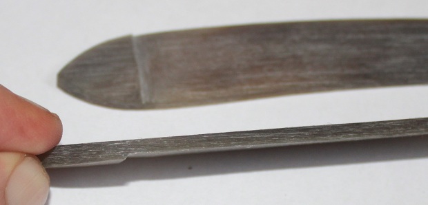

La même chose sur les faces extérieurs des plaquettes :

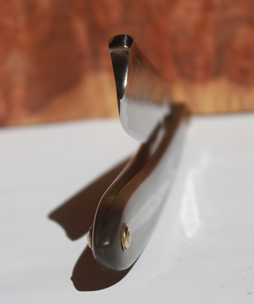

Assemblage et collage :

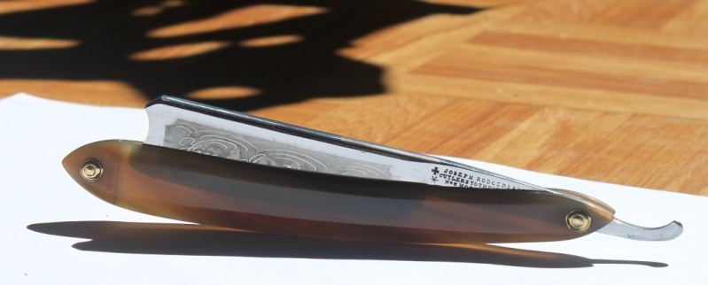

Montage final :

J'ai exactement le même a retaper.
Comment fait tu pour gardée la corne si plane en réduisant tout le côté?
PostPosted: Tue 29 Sep - 19:27 (2015)    Post subject: Tutoriel - Fabrication d'une châsse sans espaceur Reply with quote
Me rappelle plus trop, mais a cette époque, je faisais tout a la main avec des cales a poncer (bout de bois)
le mieux, est de faire tes 2 plaquettes comme d'hab, tracer la ou s'arrête le faux espaceur, avec une lime ou la dremel, tu creuses un peu le trait que tu as tracé, et le reste tu ponce avec une cale jusqu’à la "fente" que tu as fait sur le trait.
