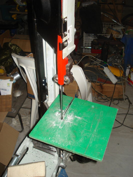

C'est ce que j'ai, attention c'est indiqué que la machine est réglée d'usine, mais il y a un gros travail de réglage pour arriver à couper un truc.
je l'ai un peu modifier pour l'instant, la tôle d'origine manque de rigiditié et cela fait que les dents se bloquent facilement dans la matière surtout si tu fais du fin. (1.5mm) faut prendre des lames avec le plus de dents possibles si tu fais de la coupe fine, Sinon une 12/14 le fait bien. Attention la coupe du bois est un peu longue avec cette machine qui est vraiment prévu pour le métal.
Bon je pense que la prochaine modification c'est de mettre deux "brosses à dents" autours de la lame pour la nettoyer au passage. parce que plus la denture est fine, plus elle se gave rapidement de copeaux.

Elle a un petit défaut supplémentaire, j'ai un peu de mal à régler la tension de la lame ce qui fait que quand cette dernière se bloque dans la matière, elle saute de ses roues d'entrainemnt ce qui est un peu .....
J'ai cassée une pièce en forçant au début sur la tension, (mais otelo m'en a envoyé une dans la semaine en remplacement)

A monter, euh comment dire, c'est une ..... innommable. Le mode d'emplois fourni est baveux, immondes, et incompréhensible par moi ...... Par contre dans le lien que je t'ai indiqué, il y a un mode d'emploi de la même scie mais sur un modèle canadien qui explique tout bcp mieux et qui donne même comment monter la machine sur les pieds en tôle pourrie.
Parce que la tôle des pieds est vraiment pas terrible, celle de la plaque de support verticale non plus. Elle n'est pas réglées de série et il faut bien deux trois heures pour comprendre comment on arrive à la faire tourner. et pour l'assembler, j'ai super galérer à ajuster les trucs. Certains ont même reçut de la visserie qui correspondait pas aux trous dans les toles..... (ce ne fut pas mon cas).
Moi j'ai du demander de l'aide pour le cablage sur les forum, (Joe dalton m'a répondu) car j'arrivait pas à la faire démarrer......
Et j'ai eut de l'aide du mec du sav otelo pour regler la tension et l'inclinaison de la lame dans le carter..... Aprés ça c'était expliqué dans le mode d'emplois, mais je l'ai lu 5 fois en entiers et je l'avais pas trouvé.... (il y a un petit trait sur une "vis" baveuse disant que c'est ça qui règle l'inclinaison.....
En dehors de ça, elle fait la blague, cela va pas te tailler des trucs en 5 s et demi. C'est moins rapide que la disqueuse mais c'est bcp plus propre, et plus "précis". On peut même faire quelque courbe. Et sur le bois "fin" (en dessous d'1cm d'épaisseur) ou sur les composites, c'est du pur bonheur (je coupais la fc et micarta à la disqueuse, bonjour la poussière, mais c'était rapide), là c'est aussi rapide avec juste un peu de sciure.
Comme j'ai indiqué, faut prendre des bonnes lames, modifier un peu la plaque support (un bout de bois dur, d'alu, ou comme ici une variante du teflon font trés bien l'affaire.
A refaire cette plaque, je couperais juste une rigole de 3 fois l'épaisseur de la lame pour pouvoir entrer et sortir la plaque mais pas plus. Dans la plaque là j'ai découpé plus ou moins 15mm autour du passage de lame et quand on a des pièces fine et difficile à tenir, il arrive que la lame entraîne la pièce dans le "trou"....
