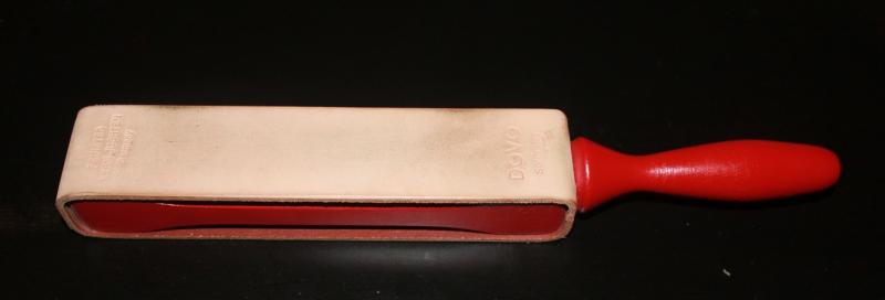

Le coté cuir nu avant l'étalage de la pâte Hamon:

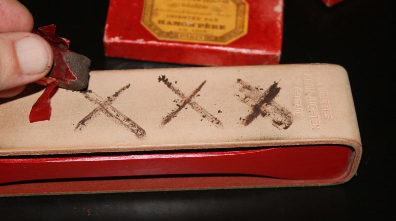

La pâte en question : (Avec la pâte Puma ou une autre marque en bâtonnet, le procédé est le même)
Faire des croix sur le cuir (si la pâte est trop dure, la ramollir avec un léger coup de briquet)
Refaire des croix si nécessaire.

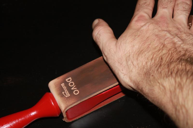

Frotter le cuir avec la paume de la main jusqu’à ce que la pâte s’étale bien partout.

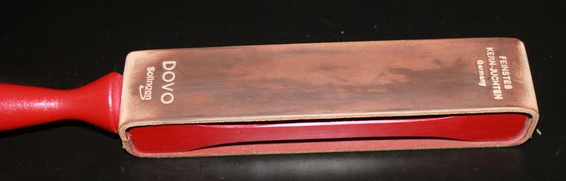

Résultat après 2 à 3 minutes :

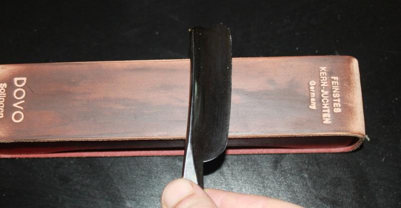

Vous pouvez affiler !

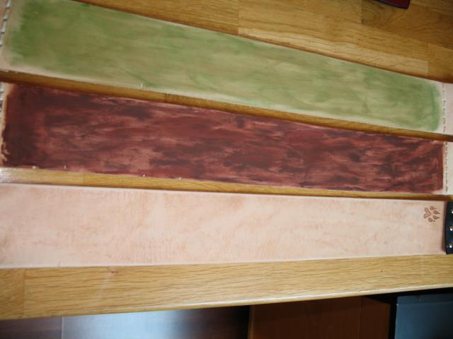

Je ne sais pas si j'obtiens le même résultat qu'Ali...
J'ai terminé en bloquant les extrémités du strop avec des serre-joints et en chauffant avec le...sèche-cheveux à madame et en utilisant de temps en temps une règlette en plastique pour éviter la sur-épaisseur.
Une photo veut plus que 1 000 mots, voici donc mes 3 strops: Puma, Zéolithe, nu.
PostPosted: Tue 3 Jul - 21:55 (2012)    Post subject: Application d'une pâte abrasive sur cuir Reply with quote
J'ai étalé de la pâte Puma verte en la diluant dans un peu d'huile.
PostPosted: Tue 3 Jul - 21:57 (2012)    Post subject: Application d'une pâte abrasive sur cuir Reply with quote
Je pense qu'après quelques passages de lames, l'étalage des pâtes sera plus homogène...? Wink
PostPosted: Fri 20 Jul - 18:10 (2012)    Post subject: Application d'une pâte abrasive sur cuir Reply with quote
Retour sur mes cuirs.
Celui avec la pâte Hamon laisse un son très sec au passage de la lame et comme c'est bien étalé ça glisse très rapidement.
Celui avec la Puma est plus doux à l'utilisation, là aussi l'étalage est uniforme sans être trop épais.
