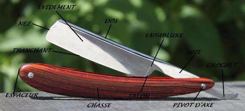

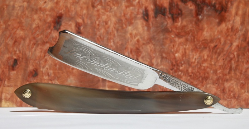

Voici un croquis avec les différentes parties d'un coupe chou :
On classe un coupe chou selon sa taille, sa largeur du dos jusqu'au tranchant : Elle se mesure en huitième ou seizième de pouce. (1 pouce = 2,54cm)
2/8 : 6,35mm
3/8 : 9,535mm
4/8 : 12,7mm            9/16 : 14,29mm
5/8 : 15,875mm       11/16 : 17,46mm
6/8 : 19,05mm         13/16 : 20,64mm
7/8 : 22,225mm       15/16 : 23,81mm
8/8 : 25,4mm
9/8 : 28,58mm
Et ainsi de suite pour certaines lames rares plus larges de 10/8 ou 12/8.
Il y a aussi les numéros type Filarmonica, Solingen etc..
14 : 15/16
13 : 13/16
12 : 5/8
_________________________________________

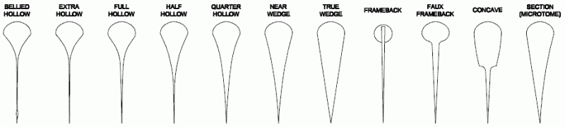

Il existe aussi plusieurs sortes d'évidements comme sur ce schéma (qui vient de Straight Razor Place)

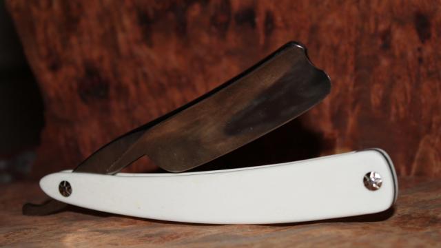

Les formes différentes de nez :
Nez Droit:
Nez Rond:
Nez Barber's Notch:
Nez Français/Irlandais:
Nez Espagnol:

PS : les sheffield à lame très courbes font-ils partie des rasoirs droits ?

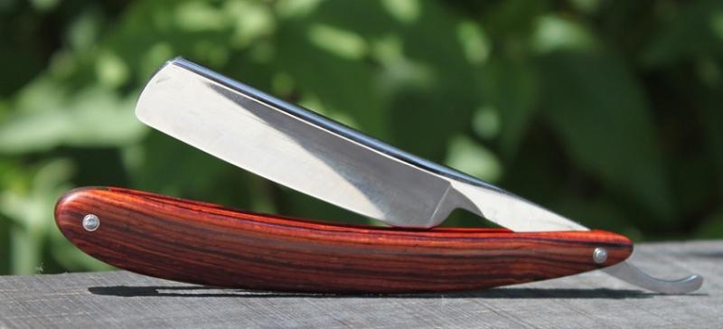

Maintenant la question: pourquoi ces variations? Mr. Green
Je précise ma question: entre un hollow et un wedge, quelle est la différence fonctionnelle ou opérationnelle, toutes autres choses (fabricant, acier, etc) étant égales par ailleurs? L'un est-il plus pratique, plus doux, plus facile à affiler, plus ....que l'autre?
Idem pour les nez. Ces formes différentes sont-elles de simples choix esthétiques ou ont-elles un usage?
Voilà, des questions simples, quoi Rolling Eyes
PostPosted: Sun 28 Aug - 21:58 (2011)    Post subject: Anatomie des différents rasoirs droits Reply with quote
Que de bonnes questions ! dont je ne saurai parfaitement répondre. De nos jours, ces variations sont un plus, choisir l'évidement selon son type de barbe ou sa peau. Au départ, il n y avait pas vraiment le choix, tous faisaient des lames pleines, wedge ou near wedge. Les premiers évidés sont apparus fin XIXème. (Charlie si tu passes par là Mr. Green )
Pour les différences, les sensations, une lame évidée est plus rapide et facile a affuter et aurait un meilleur tranchant. Beaucoup qui ont une barbe dure et peau sensible préfère les lames pleines par contre, plus doux qu'une lame super évidée avec un tranchant agressif, mais il y a aussi des évidés très doux donc dur d'expliquer. Le poids de la lame a aussi son importance, un wedge glisse sur la peau sans trembler, alors qu'un lèger rasoir évidé peut sauter sur le poil. Mais que se soit un vieux Wedge ou un évidé, si ils sont parfaitement affilés, les deux seront agréables. Après il y a les bons et les mauvais rasoirs, mais les mauvais se trouvent dans les productions nouvelles.
Pour les différences de nez, je ne sais pas, je n'y vois que des choix esthétiques. Le nez rond est quand même le moins dangereux en cas de mauvais mouvements avec la pointe.
Je préfère les lames pleines personnellement, seul hic, La lame ne chante pas au rasage.
J'espère qu'un membre te donnera une réponse plus concise que la mienne ! Wink

Il me semble que l'encoche propre au barber's notch (nez de barbier) avait une utilité en permettant au barbier de caler le rasoir par le nez lorsqu'il le pose, mais je ne vois pas très clairement comment.
PostPosted: Tue 30 Aug - 15:55 (2011)    Post subject: Anatomie des différents rasoirs droits Reply with quote
Peut-être le nez était-il accroché à une assiette de barbier, le temps que le coiffeur aille boire un coup.

A mon humble avis, le nez dit "Barber Notch" servait peut-être tout simplement à sortir la lame du manche, sans le prendre par le crochet (trop de jeu en vue), et sans toucher le haut de la lame (interdit)
Le Barber notch n'est pas un nez, juste un trou en forme de demi-cercle, pouvant se trouver sur des nez différents : ronds, droits, espagnols, bretons, esquimaux, etc.

Au risque de passer pour le blaireau du jour, quelle est la différence entre un wedge et un microtome ?
