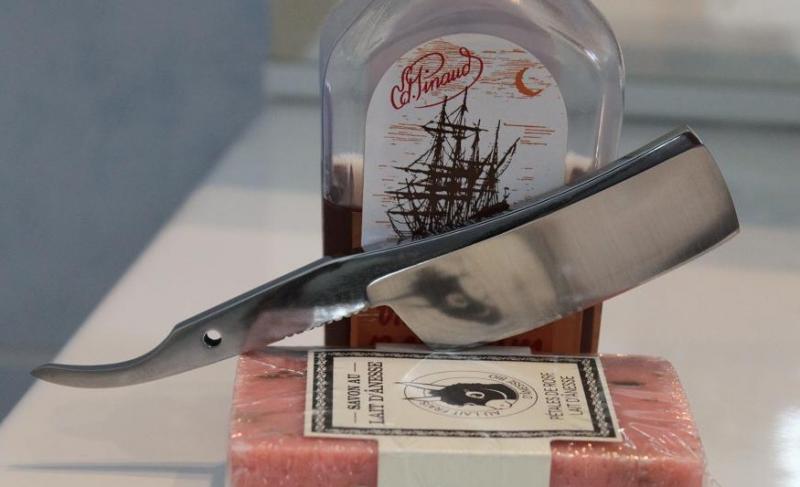

Salut à tous,

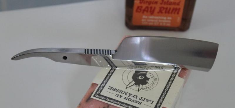

Aujourd'hui était un grand jour pour moi, savoir si mes rasoirs rasent, après mes trempes d'hier, j'ai fini l'émouture d'une lame en 145sc.

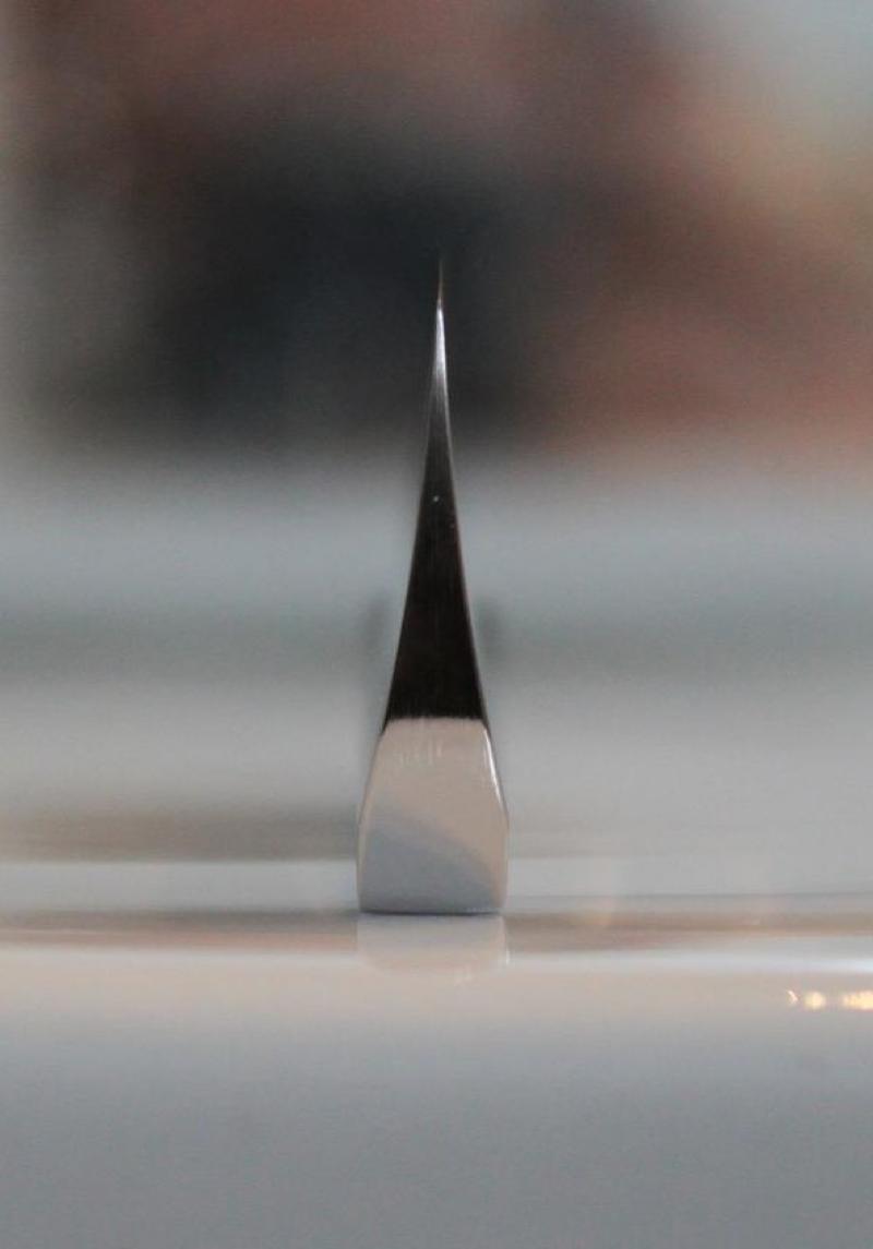

La trempe de la lame 772°C et trempe a l'eau 34°C. Grosse dureté, la lime 62HRC glissait sur le métal même en appuyant fort.. 3 revenus d'1 heure et après émouture final, voici la lame, fil fini a 0,09mm, largeur, 24,98mm
Bon après l'avoir rendu shave ready rapidement, 10 minutes de back pour faire le biseau, 20 minutes de pierre, 1000 et 3000 - et encore 20 minutes de dilution Coticule jusqu'a finition.. 150 canevas et 300 cuir nu.. ouais j'ai pas fait de pâte, j'ai un peu expédié le truc pour vite tester. grosse excitation oblige.. Et surtout super content d'avoir un truc qui rase..
Bon trève de paroles, j'ai fait une tite vidéo.. cet acier défonce vraiment, j'imagine pas ce qu'on peut en tirer en maitrisant les TTH a fond mais déja là pour ma première lame, ça met la claque a tous les Wade que j'ai pu tester, les grelots etc... nan j'délire pas Very Happy
J'ai fait une vidéo d'une minute, j'ai pas le pc qui va bien pour compresser les vidéos pour Youtube mais ça viendra quand il aura une châsse et un affilage plus poussé a la diamanté et toute la panoplie .. (bientôt quoi) Sinon 3 passes classique sur grosse barbouse, fil puissant. Smile
A suivre la châsse, la révélation de la ligne de trempe, je l'ai trempé avec argile sur le dos.. et montage Smile

Merci Charlie, ouais le gars a la fin de la vidéo est fier de son bout de ferraille, un peu ému aussi on dirait Very Happy ouais, ça fait chaud, c'est la finalisation de pas mal d’investissement dans les recherches, les centaines d'mp avec Cardoso, de conseils de Bryan, de la patience de ma ptite femme Very Happy le rasoir c'est tout con mécaniquement a faire, mais a la fin faut que ça rase bien et que ça tienne.

Con que tu te rases pas, Very Happy donc tu vas surement pas trop capter ce que j'ai ressenti .. mais au rasage, c'est super nerveux, raide, le fil ne se "tord" pas quand on presse l'ongle dessus (latéralement) pas souple du tout, comme le C135 de TI, certains n'aiment pas. Sinon pas de points de sang, ni de feu avec le Bay rum et ça c'est cool.
Merci Ben ! Wink ouais sans châsse c'est pas terrible pour passer au cuir avec un petit crochet. La barbe, ça faisait 1 mois je dirai Very Happy
