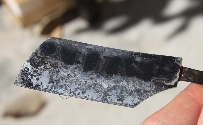

Finalement, la lame a pété, ma première casse, je me disais justement, j'en casse pas, et tient dans ta face Very Happy j'ai bien entendu le petit clic cristallin 10 secondes après la trempe, et me suis dit non, c'est un clicti de l'eau quand je remue..
Après revenu, passage de l'ongle sur le fil..
C'est pété là dans le rond, vais voir ce que je vais en faire, raccourcir ou je ne sais pas.

Ouais, c'est chiant Very Happy mais ça fait parti du jeu.
Je vais cassé Bryan Very Happy et garder le bout ou il y a la soie, voir ce que je peux en faire, si je fais un nez droit a la felure, j'en fait un 6/8 et je remonte l'entablure, je verrai ça demain devant le back, sinon, il ira dans le bac a futur grappage Very Happy

Cardoso ou Bryan pourront t'en dire plus, cette lame avait un tranchant de 0,7mm, donc j'ai un peu pris la confiance aussi, je refais des 1,5mm au tranchant avant trempe pour mes prochains Very Happy et c'est aussi le gros choc les trempes a l'eau, hier 2 lames de trempé a 32°C, seulement la tienne n'a pas cassé Smile
