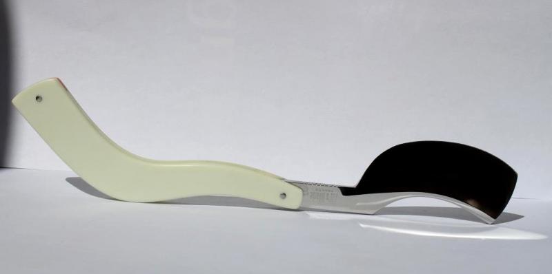

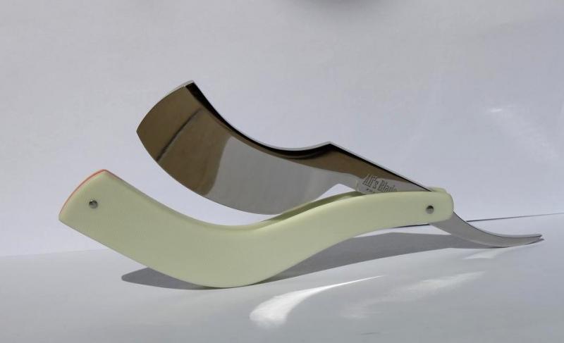

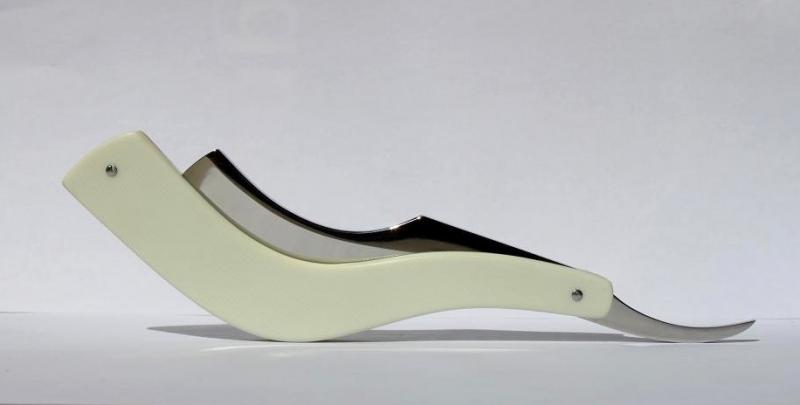

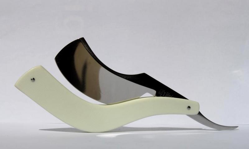

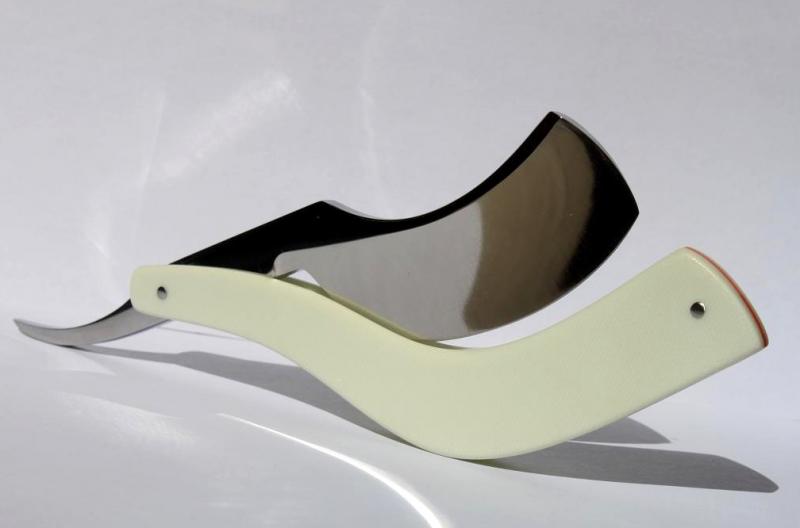

CC monté ! je l'ai montré a ma femme, elle m'a dit " il est moche celui là, on dirait du A.Jacques", je lui ai dit une réponse bien réflechit " tais toi femme, tu connais rien"

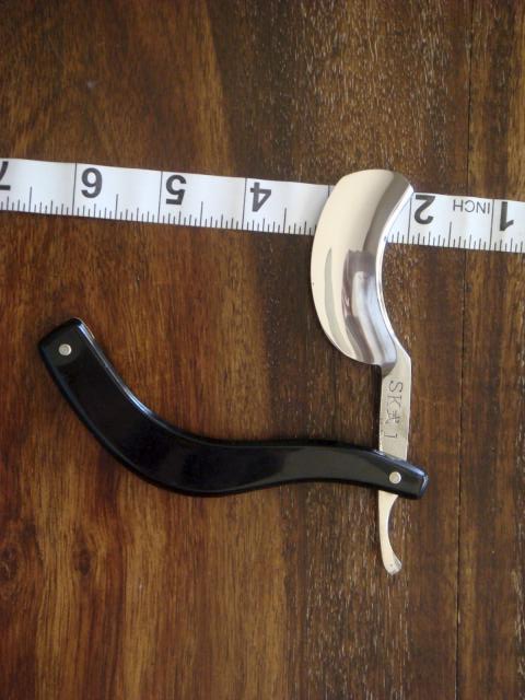

Bon, c'est spécial, a chaque fois que le SK1 a été montré, c'était soit, ho c'est immonde, soit je kiff.. pour ceux qui ne connaissent pas, c'est ce mythique modèl Japonais coté plus de 1000 euros d'occasion.
ça faisait longtemps que je voulais m'approcher de ce style de rasoir et j'ai toujours refusé car je le sentais vraiment pas niveau technique, et me suis dit même si tu foires, pas grave et finalement, j'en ai bien plus appris au back avec cette lame qu'avec toutes mes lames précédentes..
Le nez n'est pas pareil, 2 , 3 trucs changent mais c'est clairement inspiré.
place aux photos, 8/8, G10 blanc.
Test ce soir ou demain
