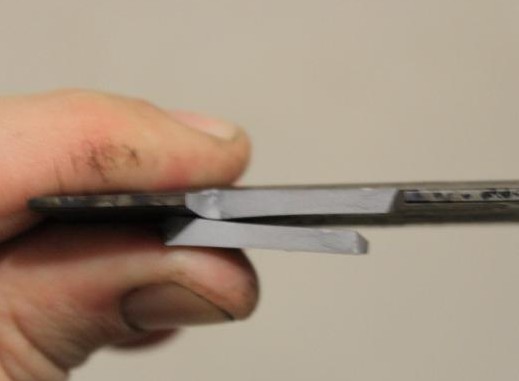

Bon... C'est la merde... pas de T Rex !

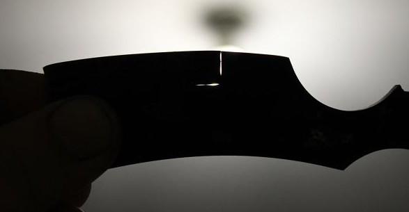

Pis c'te fissure à l'émouture...
PostPosted: Sat 3 Nov - 21:57 (2012)    Post subject: Les rasoirs d'Ali - Custom [Saison 1 FINI] Reply with quote
dommage chef !!
mais ce qui est très positif, c'est cette forme superbe... Okay
celui là, c'est sur, il rasera beaucoup moins bien..
PostPosted: Sat 3 Nov - 23:22 (2012)    Post subject: Les rasoirs d'Ali - Custom [Saison 1 FINI] Reply with quote
tu trempe a combien ?
PostPosted: Sun 4 Nov - 00:18 (2012)    Post subject: Les rasoirs d'Ali - Custom [Saison 1 FINI] Reply with quote
790°c, l'eau était préparée a 37°C mais au moment de tremper elle était a 35°C. Norma a l'air - 830- 780- 750
Tranchant 2mm, angles cassés ,poli
Celle que j'ai pété la semaine dernière, c'est exactement au même endroit, en plein milieu et même smile sur la lame. ça fend et après ça continue de se tordre, la lame cintre comme un U. et la fente atteint bien 1mm de large
M'en reste de quoi faire une lame, vais faire ça en trempe homogène comme celles qu'ont pas pétés. Mais c'est bon, le C130, ça m'a gavé Very Happy
PostPosted: Sun 4 Nov - 09:00 (2012)    Post subject: Les rasoirs d'Ali - Custom [Saison 1 FINI] Reply with quote
trop chaud ... et plonge dans l'huile tiède quand tu est sous les 100° .... et entre l'eau et l'huile tu a qq seconde pour virer l'argile ,  sinon il rediffuse de la chaleur sur la partie trempé et fout la merde .....
PostPosted: Sun 4 Nov - 09:01 (2012)    Post subject: Les rasoirs d'Ali - Custom [Saison 1 FINI] Reply with quote
et tu parlais de pb de recuit avec ta barre , il y a peut etre aussi un soucis de ce coté la .... un bon recuit prépare a une bonne trempe ....
PostPosted: Sun 4 Nov - 11:19 (2012)    Post subject: Les rasoirs d'Ali - Custom [Saison 1 FINI] Reply with quote
Trop chaud, je suis en dessous de ce qui est conseillé, 800°C. j'en ai vu qui le trempé a 770- 780- 790, j'ai pris le milieu.
C'est claire je regrette de pas avoir eu un bac d'huile chaude a coté pour terminer ma trempe, Car ça pète une fois la lame froide, pas avant. Bon après je vais pas insisté, j'ai aucun soucis de casse aussi important avec le 145.

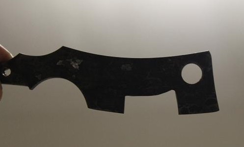

Voila, le diagnostic, je sais pas trop, eau de trempe a 35°C, le grain est nickel,  lame qui pète 20 secondes après trempe a peu près. Ca ne m'est arrivé que en trempe selective sur cet acier.
Ca peut faire un joli décapsuleur comme ca Smile
La prochaine c'est la bonne suis sûr !!!

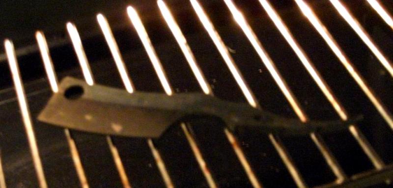

La prochaine c'est ce soir en fait pas pu m'empécher ce matin d'aller faire un tour a l'atelier pour en refaire une. Trempe sans argile par contre sur ce dernier bout de C130. Very Happy
PostPosted: Sun 4 Nov - 18:55 (2012)    Post subject: Les rasoirs d'Ali - Custom [Saison 1 FINI] Reply with quote
Ayé, elle a passé le choc, bon ça sera du poli miroir pour cette première, le crochet sera aussi moins long que le dessin, le bout qu'il me restait n'était pas assez long.. Vivement que je reçoive les barres de 145sc.
1er revenu a 170°C , la suite de la lame fini demain ou Mardi.
