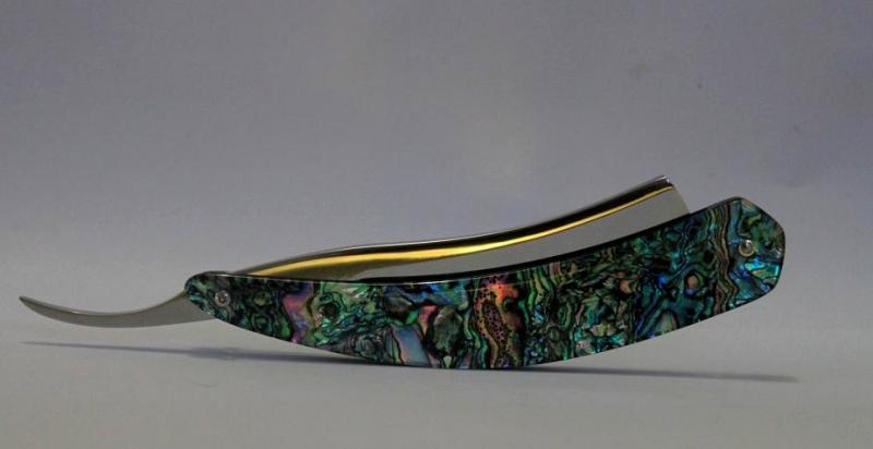

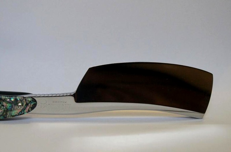

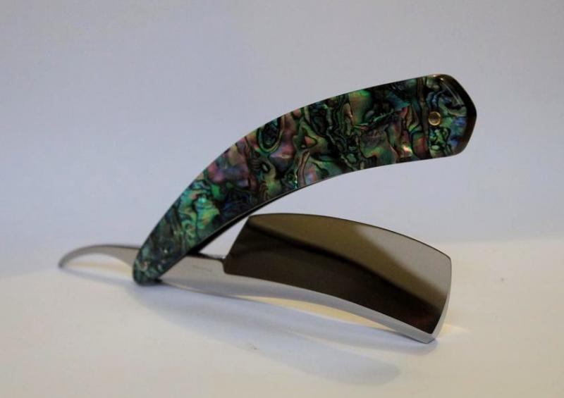

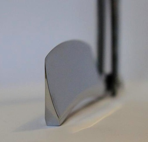

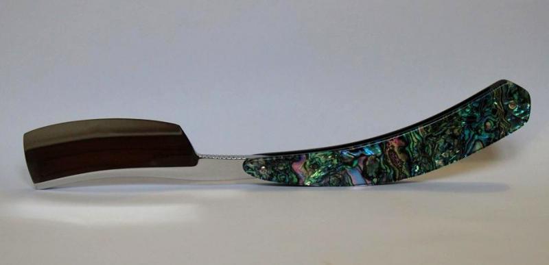

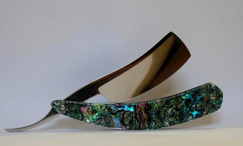

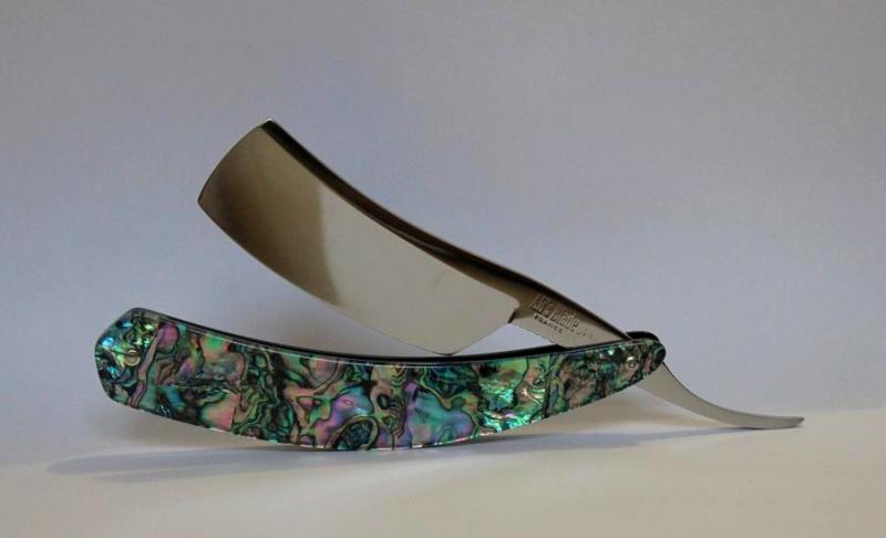

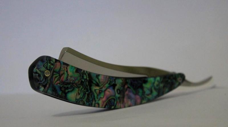

PostPosted: Sat 24 Nov - 20:39 (2012)    Post subject: Les rasoirs d'Ali - Custom [Saison 1 FINI] Reply with quote
Ouais, 10/8 ça va encore Smile j'aime bien
Un +8/8 de 26, 27mm de large, O1 trempé a l'eau, chasse Abalone laminé pris en sandwich entre liner noir et acrylique transparente.
Je l'avais pas vu celui-la, completement psychedelique, je l'adore me l'faut
PostPosted: Sat 24 Nov - 20:41 (2012)    Post subject: Les rasoirs d'Ali - Custom [Saison 1 FINI] Reply with quote
Au début j'aimais pas du tout cette chasse, et pour finir plus je la voit, plus je m'habitue et plus je la trouve jolie, bon choix Chrisss
PostPosted: Sat 24 Nov - 22:52 (2012)    Post subject: Les rasoirs d'Ali - Custom [Saison 1 FINI] Reply with quote
Ca y est, Chrissss va craquer! Very Happy
PostPosted: Sat 24 Nov - 23:07 (2012)    Post subject: Les rasoirs d'Ali - Custom [Saison 1 FINI] Reply with quote
Ayé j'suis tout fissuré
PostPosted: Sat 24 Nov - 23:14 (2012)    Post subject: Les rasoirs d'Ali - Custom [Saison 1 FINI] Reply with quote
une question: le 01, c'est 1% de carbone ??
PostPosted: Sun 25 Nov - 00:47 (2012)    Post subject: Les rasoirs d'Ali - Custom [Saison 1 FINI] Reply with quote
Ouais presque Very Happy O1 (oil 1) norme US ou 100MnCrW4, ça dépend des sources, parfois entre 0,85 et 0,95% de C et parfois entre 0,95 et 1,05% de C.
C'est allié, faiblement allié avec Manganèse, Chrome, Tungstène, Silicium, Vanadium .
