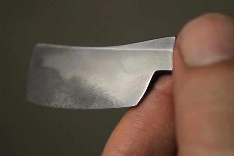

un petit 145sc, 13/16, poli, viens de le révéler pour voir.. il va être façon Kami, demain, je poli l'émouture gentiment en gardant le satiné, le manche sera en buis avec garde ébéne, un peu comme les couteaux de cuisines Japonais. Je ne sais pas lire les révélations, comme ça j'ai pensé au talon pas trempé, mais la lime glisse dessus, donc, je sais pas trop, si Bryan, tu passes par là Very Happy il a été trempé sans argile sur le dos, trempe intégrale.

clairement pas trempé au talon ....
si tu n'y tien pas trop ( quoi que ...) , tu prend une pointe en acier trempé , posé a plat sur une support plat et raide comme la mort , et tu passe ton rasoir al 'horizontal dessus , pas comme si tu voulais couper , mais plutot avec le meme angle ue pour te raser ...enfin ... tu saisis ou je fais une photo ?
si c'est trempé , ca ne tord pas ton fil , ou il fait "ressort" , sinon , ca pli ,ca gondole ....
mais j'y crois pas trop la .... Sad
PostPosted: Tue 11 Sep - 21:15 (2012)    Post subject: Les rasoirs d'Ali - Custom [Saison 1 FINI] Reply with quote
c'est pour moi , que tu n'etais pas a TH° de trempe partout .... ou que tu a pris la lame avec une pince froide , trop proche du talon ....
PostPosted: Tue 11 Sep - 21:29 (2012)    Post subject: Les rasoirs d'Ali - Custom [Saison 1 FINI] Reply with quote
Merci Bryan !

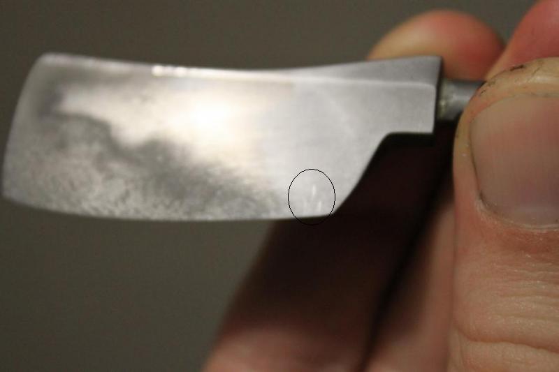

J'ai fait le test avec la pointe de mon Cardonokami en 115W8, c'est bien ça, ça glisse sur le noir, sur le talon ça raye, j'ai fait une tof..
Bon bah, je vais retravailler l'entablure la raccourcir, la pince froide, ouais, les prochaines, je mettrai un coup de chalumeau sur la pince avant de les prendre. surtout que la c'est une petite lame, 43mm de tranchant, ça refroidit vite surement.

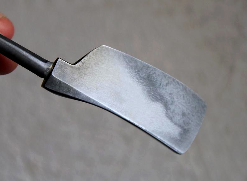

Photo sans test:
Photo avec test:
