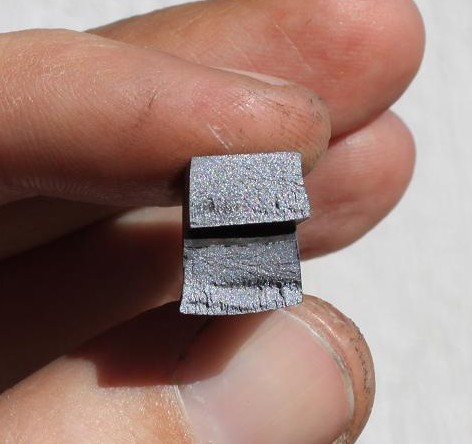

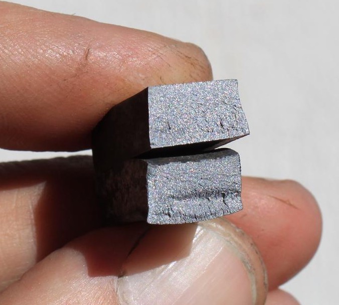

J'ai une éprouvette de 7cm sur 1cm et 6mm d'épais de 145sc, je vais faire 3 norma demain a 880°C et je poste ça.

Hello test fait !
C145sc, 3 normalisations : 880 - 880 - 860°C et trempe a 780°C a l'eau 34°C
a chaque sortie du four des normas, grands gestes en l'air comme j'ai vu faire dans les vidéos pendant 2 minutes pour refroidir la petite barre d'acier. une foid les 2 minutes passées, c'est long, trempe 1 a 2 seconde dans l'huile, refroidissement a l'air et re-norma..
Resultat, de la grosse daube en barre

sans surprise ....
PostPosted: Fri 14 Sep - 18:48 (2012)    Post subject: Les normalisations. Reply with quote
Ouias, je viens de commander du 145sc, prochain mail d'Achim, je lui dis ce que j'ai fait a cause d'un sujet d'un mec qui normalise du C130 a 915°C. et puis je lui demanderai a combien on normalise du 145sc pour de vrai Mort de Rire
PostPosted: Fri 14 Sep - 20:34 (2012)    Post subject: Les normalisations. Reply with quote
Pour être honnète, c'est exactement ce à quoi je m'attendrais avec ces températures. Mais dans le post de Moss, c'est pas ça qu'il a eut.
