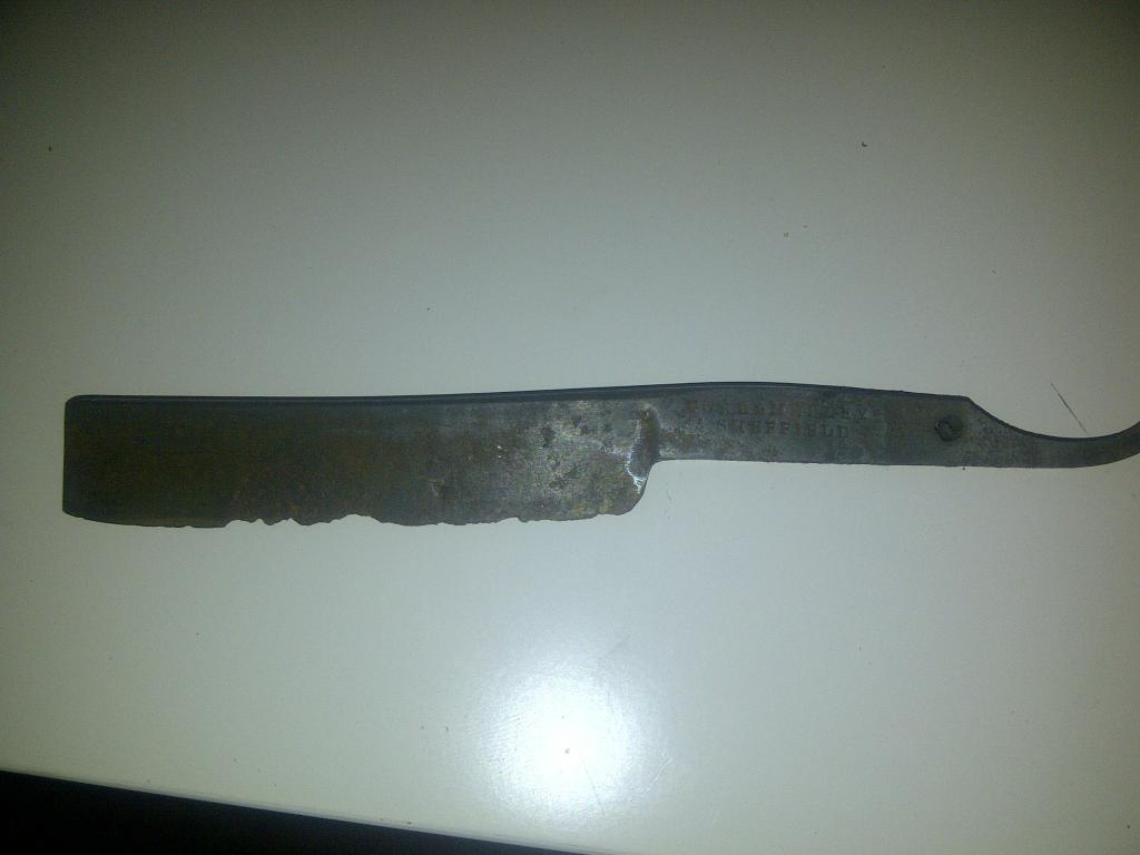

Et voilà j'ai réussi à en en trouver un!
En bien mauvais état certe mais c'est pas grave
Déjà la chasse en corne .... poubelle!
La lame est une Sheffield avec d'écrit aussi FORD&MADGEY
Je ne connai pas si quelqu'un à des infos des fois...
Je récupère donc la lame après l'avoir laisser trempé pendant 48h dans du vinaigre le gros de la rouille est partie
J'ai encore beaucoup de ponçage à faire mais pour ça j'ai l'arme ultime
Avec ça
Du coup j'ai beaucoup de travail pour refaire le fil.
Si quelqu'un à des astuces je suis preneur

C'est pas plutôt : Ford & Medley, Sheffield (1872 - 1930) Madgey, on trouve aucune info.
du travail sur le fil, mais pas besoin de Dremel, tu remontes le fil avec du papier 240grit posé sur truc plat, genre table Very Happy tu fais comme si tu affutais, mais fil fuyant avec un angle de 30 ou 40° et après une fois le fil droit, tu attaques l'affutage a plat.
Mais en tout cas, ça va sacrément changer l'angle d'origine du biseau vu la largeur a enlever,

Par contre c'est bien MADGEY Sad

T'es sur d'avoir bien lu ? je ne connais que Ford et medley, il me semble bien flingué...limite de l'irrécupérable...
moi je lis medley...

Autant pour moi après l'avoir décrassé c'est bien MEDLEY qui est écrit. C'est fou le trompe l'oeil que peut faire la rouille!
Il te parait juste récupérable toi?
Au pire je l'ai payé 1 euro mais je voulais une lame anglaise
PostPosted: Thu 20 Sep - 20:46 (2012)    Post subject: Mon 1er Sheffield!! Reply with quote
2 ou 3 mm qui vont voler là!!!
bon courage..

Au pire nan je vais tenter de me raser comme ça!
autant prendre une mandoline
PostPosted: Fri 21 Sep - 08:31 (2012)    Post subject: Mon 1er Sheffield!! Reply with quote
Il n'y pas de raison que tu réussisses pas , c'est sur la lame vas rétrécir , mais c'est ça ou poubelle , regarde ce que j'ai fait sur mon Tichet dans un état similaire ici
Aller haut les coeurs faut pas avoir peur du chantier de toute façon tu n'a rien à perdre !!! Okay
