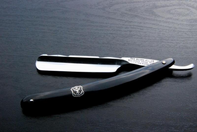

Un "beard killer" qui me plait beaucoup (je n'ai pas trouvé grand chose sur internet sur ce rasoir)

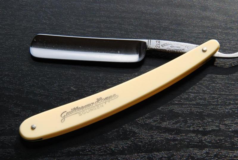

Un Guillermo Hoppe .
Les deux avait de la rouille sur le dos , en bout de lame et surtout autour du pivot (inscriptions).

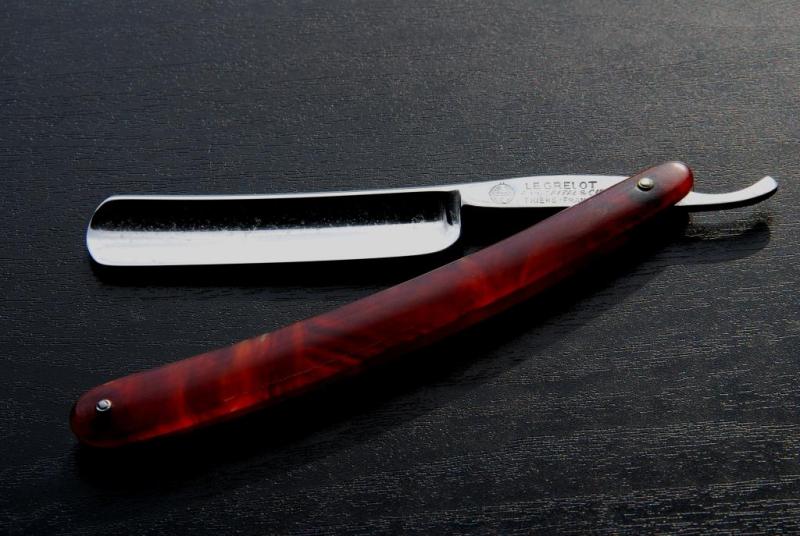

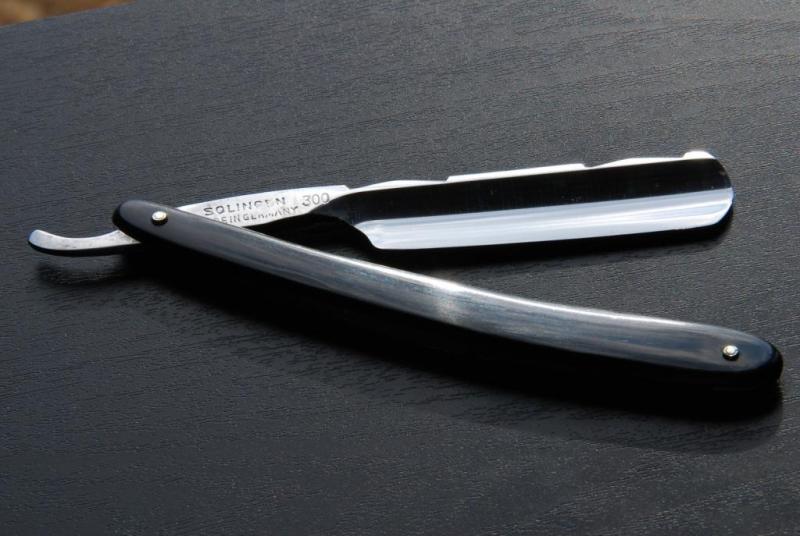

Le dernier , un grelot ,était couvert de rouille (2h00 avec du 280 , puis 500 , 800 , 1000 , 1500 , 2000 , pâte impeca , puma rose , pierre d'argent , punaise j'ai failli le jeter!)

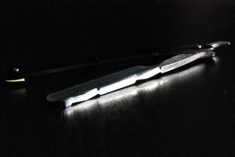

Le touret de Polissage, c'est top, mais ne pas prendre de pâte a polir trop coupante sinon ça fait l'effet meule, comme si tu faisais un "regrind" et tu te retrouves avec une lame qui brille mais qui a perdu beaucoup de matière comme ici (photo de Undream de SRP) :
