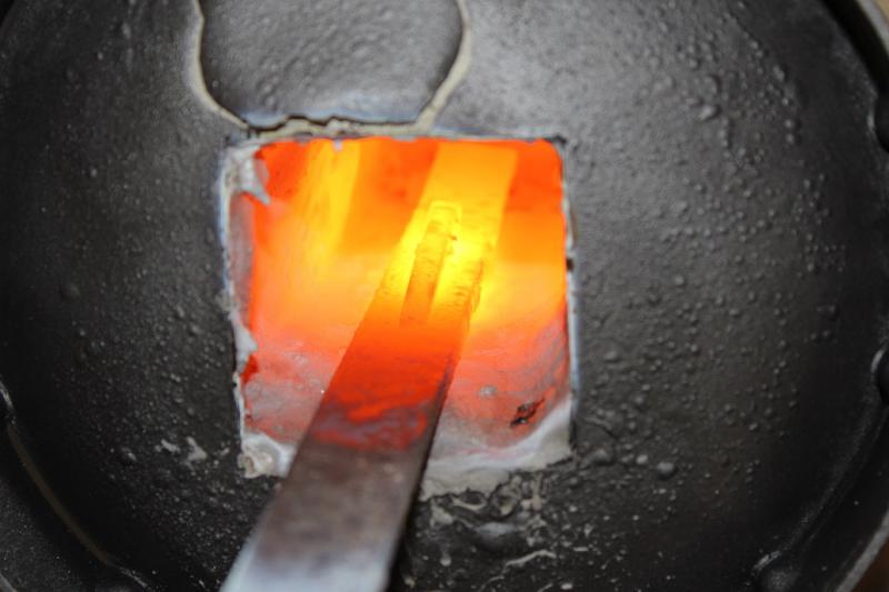

Salut !!
Forge mise en route aujourd'hui bon j'avais qu'une peur c'est qu'elle ne monte pas assez haut pour souder.
En 5 minutes je suis a température de soudure avec 0,6 barre, a 0,7 barre, ça crache vraiment fort, ça doit venir de la chambre qui est plutôt petite (7cm de diamètre) pour la longueur, je suis a l'aise, je pensais que 21cm serait juste, j'ai de la marge tranquille.
Donc vidéo de soudure d'un bout de 145sc sur une vieille barre de fer.

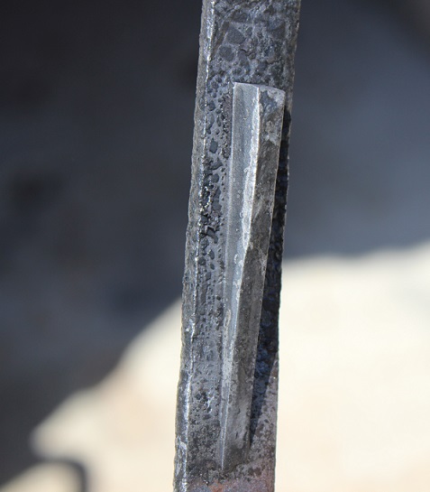

soudure faite,

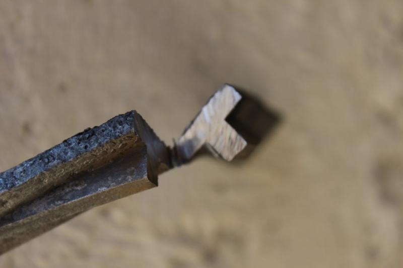

Découpe a la meule.

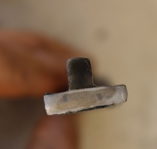

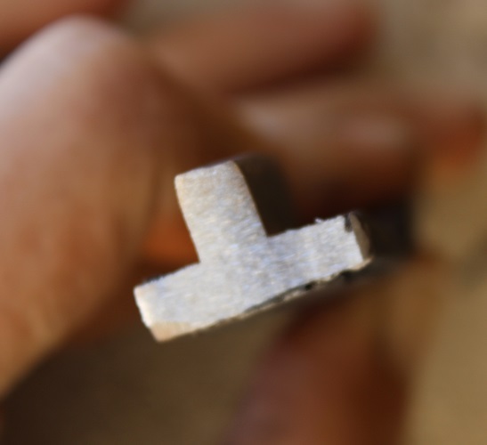

ponçage/polissage

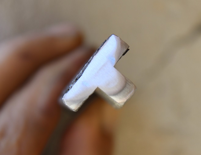

Révélation.

c'est une soudure sans apport ou ya un additif ?
Mon site ouaibe : ALB Workshop
PostPosted: Tue 4 Jun - 18:09 (2013)    Post subject: Mini forge a gaz Reply with quote
il y a du borax.
