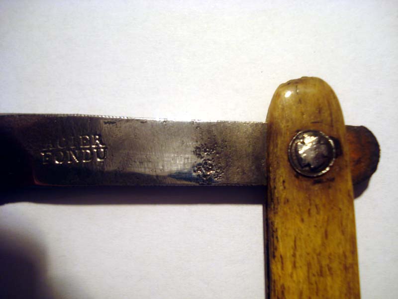

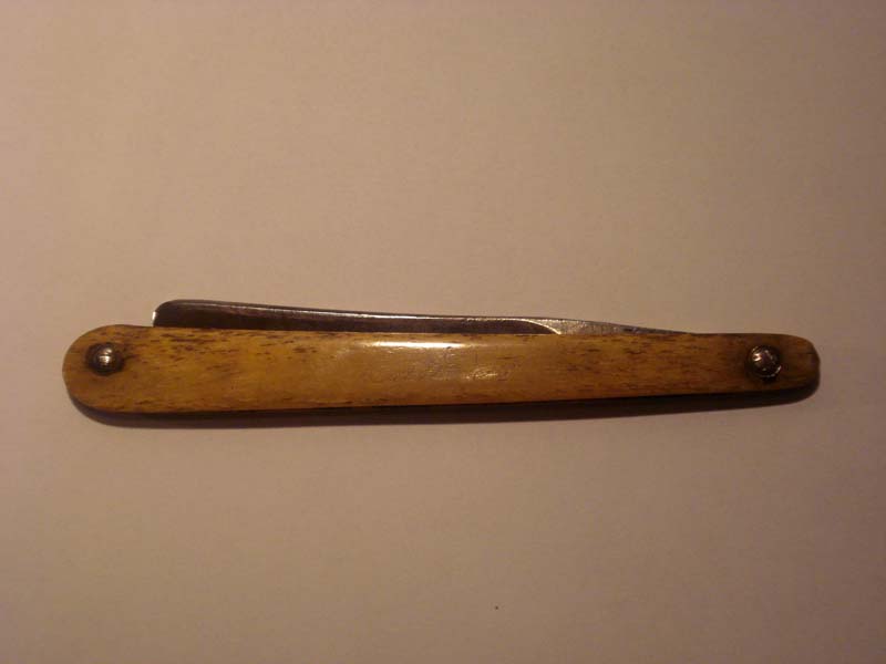

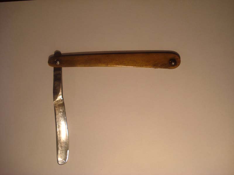

Salut à tous et merci pour vos réponses qui m'aident déjà beaucoup à situer ma vieillerie.
Finalement, je l'ai acheté ce vieux cc.
Bon, il coupe comme une cuiller, il est tout fin, tout léger, bien esquinté, un peu comme un petit vieillard qui aurait traversé le temps
mais c'est pour ça que je l'aime bien...
Voici les photos:
J'ai fait quelques recherches dans mon coin et j'ai pu trouver dans un excellent article sur l'historique du cc une allusion à ce fameux "acier fondu":
"Les rasoirs de la révolution, sont légèrement courbes au niveau de l’extrémité du dos de la lame. Mais à la fin du XVIII° cette courbure disparaît et le rasoir devient plus petit. Beaucoup de rasoir du XVIII° était marqué « cast steel » ou « acier fondu », ce qui les date d’après 1772, car l’appellation commerciale de l’acier fondu, qui a donné à Sheffield la suprématie commerciale que l’on connait, n’a pas commencé avant cette date."
Ca m'aide à le situer, mais si quelqu'un a des précisions à m'apporter, je les accepterai avec plaisir et reconnaissance Smile
Merci à vous

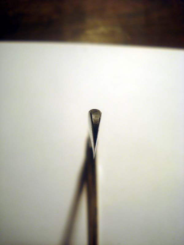

PostPosted: Tue 20 Nov - 16:25 (2012)    Post subject: Acier fondu Reply with quote
Ce rasoir me semble dater de la fin du XVIII, il faut mettre beaucoup de scotch pour faire un biseau pas trop large, par contre l'acier doit être assez mou...

PostPosted: Tue 20 Nov - 16:46 (2012)    Post subject: Acier fondu Reply with quote
Merci Charlie Very Happy
Je ne doutais pas que tu saurais m'aider à le dater...
Effectivement, l'acier à l'air assez tendre, plutôt rustique
Quand tu parles de le scotcher, je couvre la lame de façon à ne laisser émerger que le fil?
Crois-tu que je puisse le rendre rectiligne?
PostPosted: Tue 20 Nov - 16:55 (2012)    Post subject: Acier fondu Reply with quote
Non tu ne couvre que le dos, tu commences par trois couches...de façonj à créer un angle entre le dos et le fil
