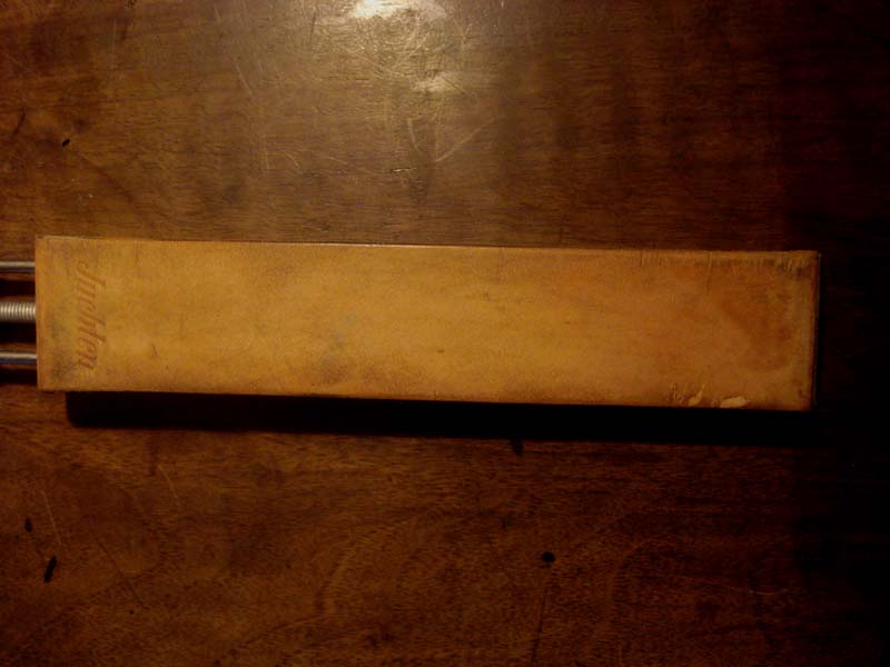

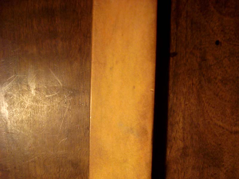

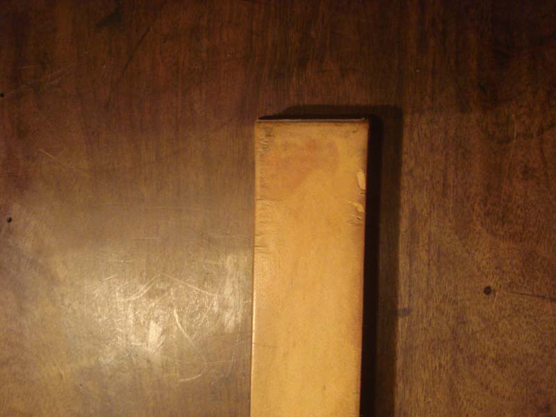

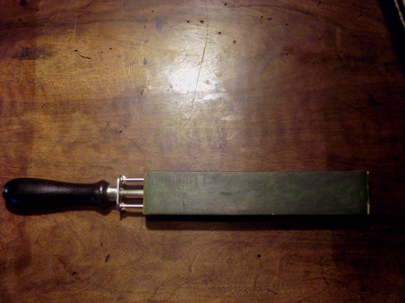

J’ai encore pas mal de difficultés avec l’affilage, et je me demande si mon manque d’efficacité ne revient pas en partie au cuir que j’utilise.
Je l’ai depuis plusieurs années, mais je ne l’avais que peu utilisé et sûrement très mal. A ma décharge, il faut dire qu’à l’époque ou j’avais essayé, peu d’infos circulaient sur le net et surtout en anglais…
Quoi qu’il en soit, quand je l’ai ressorti récemment pour l’utiliser, je me suis aperçu qu’en fait j’avais étalé de la pâte sur les deux faces, qu’on ne différenciait plus l’une de l’autre (pâte/cuir).
J’ai fini par distinguer ce qui m’a semblé être le côté cuir d’origine, je l’ai gratté légèrement avec un couteau pour enlever le plus gros, puis poncé avec un papier de verre fin ( ?) pour finir de ramener le cuir.
Depuis je l’utilise comme ça, pâte verte Puma d’un côté, cuir « rénové » de l’autre.
Je vous mets quelques photos pour illustrer tout ça :
Cela dit, comme j’ai du mal à faire passer le test du cheveu à mes cc, je me demande si avec le traitement que je lui ai fait subir, mon cuir n’a pas perdu de ses vertus « abrasives » ?
De plus, il a quelques entailles sur les côtés que le ponçage n’a pas fait disparaître et je me demande si elles ne sont pas dommageables au fil ?

Alors ton paddle, c'est un bon.
A trop lisser le cuir, on perd les vertus du cuir, mais est ce que ton CC rase avant de le passer à la pâte ? car avant de passer a la pâte ou au cuir, il faut déja un rasoir qui tranche sévère, le TDC doit passer en sorti de pierre, après on adoucit avec la pâte/canevas et cuir nu.. et souvent le TDC passe moins bien et même des rasoirs super doux qui ne passe plus le TDC.
Quand tu te rases, ça tire sur les poils ? ou ça rase bien ?

C'est bien là la question... Est-ce que mon cuir, après avoir été (légèrement) poncé reste toujours valable?
Et est-ce que ces entailles (surtout la petite, sur la dernière photo) qui accrochent la lame au passage risquent d'abîmer le fil?

Ton cuir a encore de beaux affilage à faire.. Mr. Green

Petit cochon, pense a essuyer ton CC en sortie de pâte, sinon tu te retrouves avec des taches vertes sur le coté cuir nu.... Sinon j'ai le même paddle et il est très bien.... J'ai aussi un strop avec canevas de Chewbacca qui est encore mieux.... Okay
