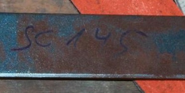

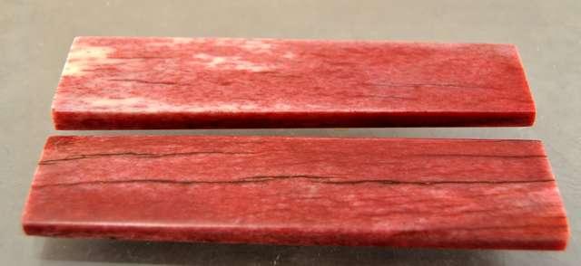

Sinon, un projet, que j'aime bien, un Chopper en SC145 barber's notch, trempe sélective, dos avec frise Africaine, et puis os de Girafe rouge bien torturé !
ça va être mon premier dos travaillé.
Cà, c'est une demande Belge!!! Mr. Green

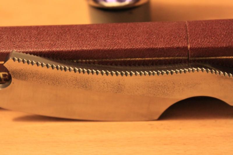

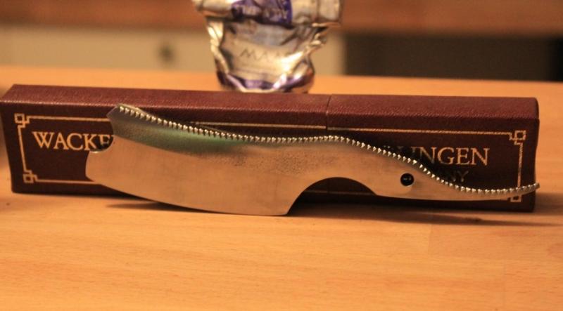

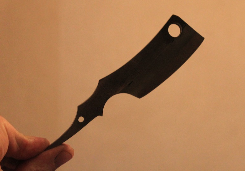

Je montre un peu ce que donne les bords de la future frise, pour la lame, l'endroit ou l'on met le pouce sous la soie va être un peu remonté et le haut du nez du barber's notch va reculer un peu pour le décaler. la lame n'est pas encore trempée.

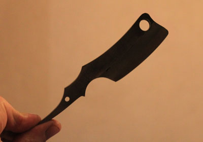

Et puis, un T-Rex pour le fun, il va avoir une trempe sélective et finition mate. vais poser l'argile ce soir pour la tremper demain.
PostPosted: Thu 27 Dec - 21:36 (2012)    Post subject: [FINI] Les rasoirs d'Ali - Custom [Saison 2] Reply with quote
Wow, ca démarre bien, j'adore  Okay
Je pense que la trempe sélective va rendre la frise encore plus "authentique" il va être terrible !

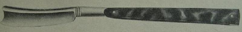

Sinon j'ai commencé ce projet, j'ai laissé la lame a coté du Back, toutes les 5 ou 10 lames, j'aimerai bien faire des "reconstitutions" historique pérode 1780 - 1820.
La châsse sera en corne de bélier transparente à taches noires.

PostPosted: Thu 27 Dec - 21:43 (2012)    Post subject: [FINI] Les rasoirs d'Ali - Custom [Saison 2] Reply with quote
Tu devrais essayer d'arrondir un peu le "nez" du T Rex.

c'est pas mal du tout.
Demain ça va chauffer. Very Happy la c'est pas le mélange argile/sable/charbon/limaille, c'est du mastic réfractaire.

PostPosted: Fri 28 Dec - 00:55 (2012)    Post subject: [FINI] Les rasoirs d'Ali - Custom [Saison 2] Reply with quote
Chouette ce dos, c'est pas commun! Okay
PostPosted: Fri 28 Dec - 00:57 (2012)    Post subject: [FINI] Les rasoirs d'Ali - Custom [Saison 2] Reply with quote
Merci, mais faut encore placer les triangles et les petits points centrés sur le dos, ça va pas être commun pour moi
PostPosted: Fri 28 Dec - 11:08 (2012)    Post subject: [FINI] Les rasoirs d'Ali - Custom [Saison 2] Reply with quote
Et tu comptes t'y prendre comment ?
PostPosted: Fri 28 Dec - 11:19 (2012)    Post subject: [FINI] Les rasoirs d'Ali - Custom [Saison 2] Reply with quote
Gravure, je voulais faire des petits poinçons triangulaire, mais ça va pas le faire niveau précision. Déja quand je veux pointer avant perçage avec mon pointeau et marteau, une fois sur deux, ce n'est pas sur le coup de stylo
22Y
PostPosted: Fri 28 Dec - 12:07 (2012)    Post subject: [FINI] Les rasoirs d'Ali - Custom [Saison 2] Reply with quote
Et chimiquement avec un pochoir (scotch ou autre)? :idea:
