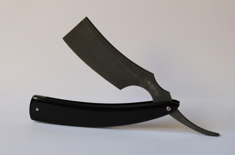

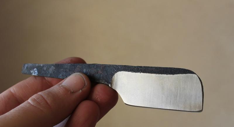

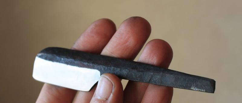

Il y a de la photos aujourd'hui ! et ma première lame forgée, en fait, il caille tellement a l'atelier que j'ai fais une forge a coté du backstand, avec 6 briques réfractaire un petit truc qui me chauffe bien et au lieu de cramer dans le vide, j' y ai mis une chute de 145SC que je forge entre chaque changement de bande du back .

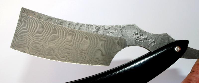

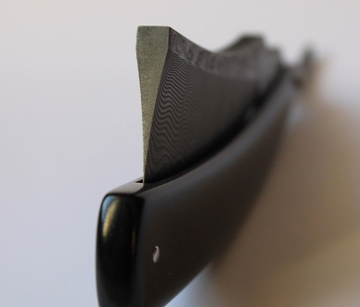

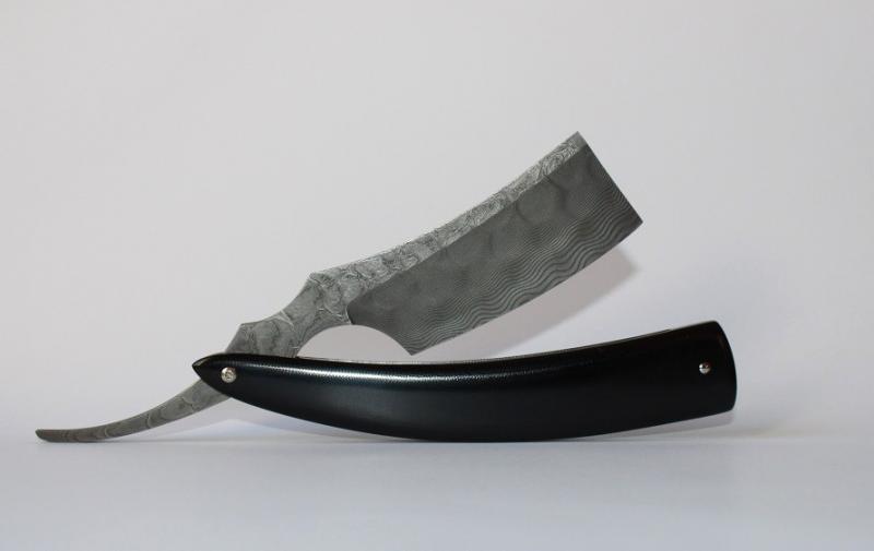

D'abord le 9/8 en Damas, ce fut long a révéler, Achim m'avait dit que ça n'avait rien a voir avec une ligne de trempe, fallait bien minimum 1 heure de perchlo pour avoir une révélation profonde. J'ai mis 4 fois 20 minutes dans le perchlo.

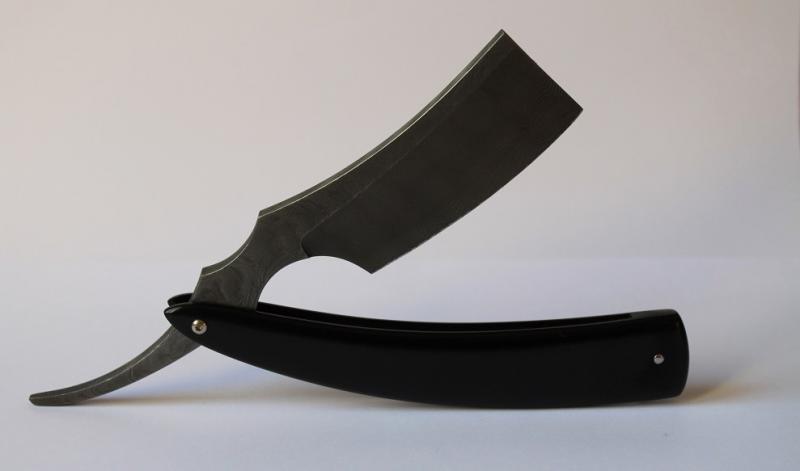

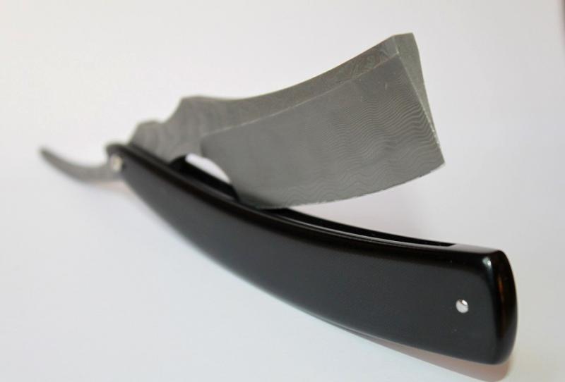

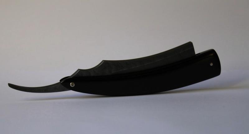

Le prochain Damas en 9/8 :

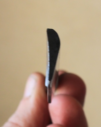

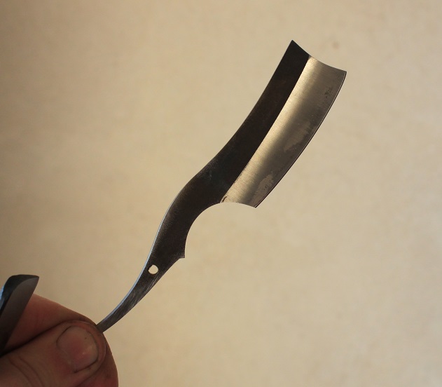

Un 8/8 en 145SC prêt pour sa gangue d'argile

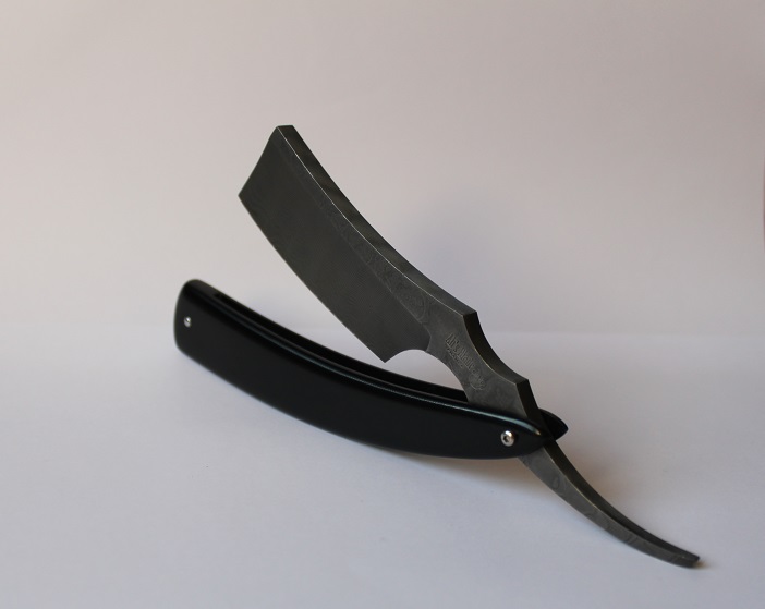

Le truc forgé Mr. Green

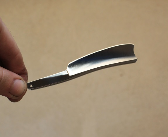

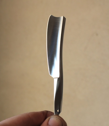

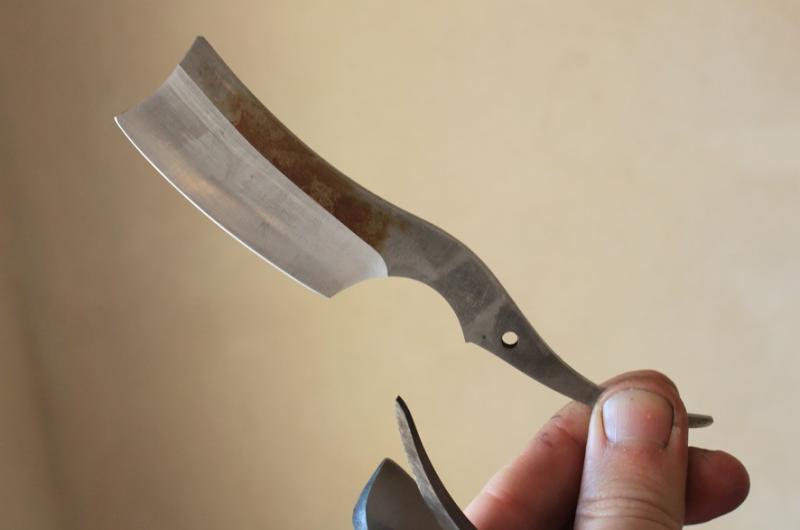

Et celle ci, prête a être gravée, finition satinée.

Le Damas est très beau! Pour une première tu peux, je pense, être content de ton travail. Il est magnifique!
Le truc forgé Mr. Green il fait bien rustique! T'es tu amusé à le réaliser?
La lame est très propre et l'émouture entre ciseau et convexe, en profil d'aile d'avion en fait! Very Happy est superbe.
La petite dernière semble minuscule comparé aux "dinosaures" habituels! Mr. Green Elle est très réussie!
Un dos harmonieux tout en courbure, un profile de lame et un nez...sans oublier le travail sur la soie qui participe merveilleusement à l'harmonie de cette lame!

33C, Le damas est très beau et bien fait dans le dessin de vagues avec un genre d’échelle perpendiculaire très régulier, j'y suis pour rien, c'est le magnifique travail d'un spécialiste du Damas Very Happy moi je mets en forme comme un autre acier Very Happy
Pour le truc forgé, ouais c'était très sympa, même si les conditions sont pourraves, enclume a même le sol, pince tenaille pas fait pour la forge, forge de la lame a 4 pattes, enfin la total du boulet Mr. Green c'est une émouture kamisori, une face plate et l'autre complétement évidé.
La petite dernière, c'est du pur jus 1800-1820, un 7/8 au nez et 6/8 au talon. Va être bien classique et classe celui ci Very Happy

Et la révélation alors! C'est pas du boulot ça? Wink un magnifique damas n'est pas grand chose quand même, si la révélation est merdique! Et puis la mise en forme est au moins aussi importante que la nature du Damas, enfin AMHA!
