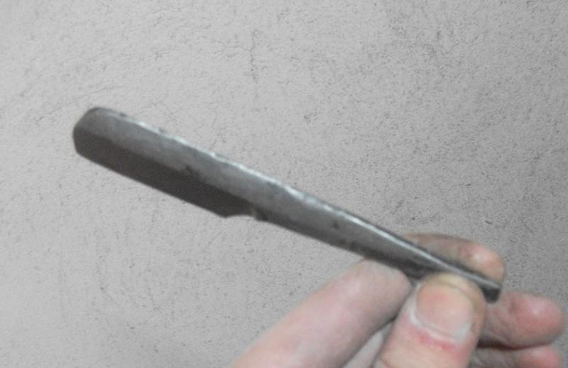

Trempe ce matin !
22Y
PostPosted: Fri 25 Jan - 10:58 (2013)    Post subject: [FINI] Les rasoirs d'Ali - Custom [Saison 2] Reply with quote
Allez! Au bain les petits! Very Happy

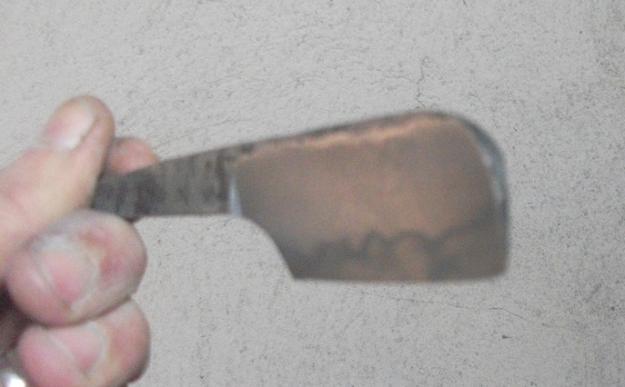

PostPosted: Fri 25 Jan - 11:48 (2013)    Post subject: [FINI] Les rasoirs d'Ali - Custom [Saison 2] Reply with quote
hihihi, et bien le petit kami a pas pété Very Happy je pensais franchement qu'il claquerait le tranchant faisait 1mm, d'habitude, je suis a 2mm.. sinon si ça pète pas, ça voile du moins pour les trempes a l'eau.
PostPosted: Fri 25 Jan - 11:58 (2013)    Post subject: [FINI] Les rasoirs d'Ali - Custom [Saison 2] Reply with quote
Smile, tiens je vais commander du niolox en 6.7mm, faudra que je t'en envois un bout quand je l'aurais reçu Very Happy
Tu verras c'est trop de la balle, je me suis reraser avec le petit ce matin, cela le fait vraiment Very Happy
PostPosted: Fri 25 Jan - 12:22 (2013)    Post subject: [FINI] Les rasoirs d'Ali - Custom [Saison 2] Reply with quote

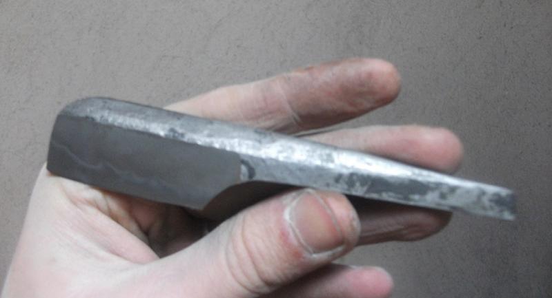

Ouais carrément Very Happy par contre pour la trempe, je sais que pour les couteaux ou faibles épaisseurs tu trempes sous plaques, mais avec 6,5mm tu fais comment ? papillote dans l'huile ? miam miam Very Happy
PostPosted: Fri 25 Jan - 12:34 (2013)    Post subject: [FINI] Les rasoirs d'Ali - Custom [Saison 2] Reply with quote
Papillote dans l'huile cela le fait, sinon je pense que même sous plaque en 6.7 mm d'épaisseur cela devrait le faire. Même avec de la plaque d'acier. Mais c'est un acier qui trempe à l'huile à la base Very Happy.
Je vais surement passer commande début de semaine prochaine Smile
PostPosted: Fri 25 Jan - 17:40 (2013)    Post subject: [FINI] Les rasoirs d'Ali - Custom [Saison 2] Reply with quote
Ok, merci Ben !
mon nouveau petit jouet , 26,8mm de large, 49mm de tranchant. Photos prisent a l'atelier, ça merite pas mieux de toute façon Very Happy
Pis j'ai fait les plaquettes pour les 2 autres CC. Os de chameau naturel pour le Damas, genre d'os couleur brun clair avec des veines blanche et pour l'autre en 145SC l'os est jaune colibri Very Happy
