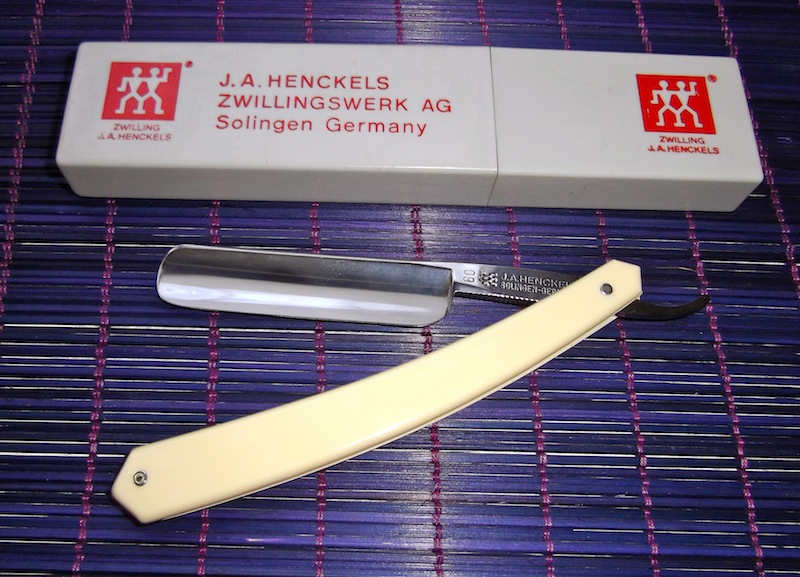

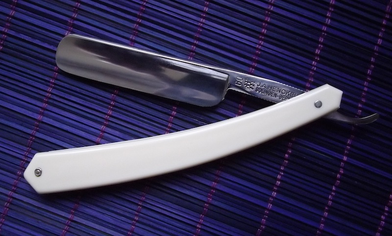

Premiere restauration d'un Henckels 5/8,
Lame oxydée mais pas en profondeur donc différent papiers abrasif, paille de fer O, pâte a polir Dremel marron, finition pâte Puma.
Changement de la chasse, perçage et rivetage.
Satisfait pour une première, de l'huile de coude de la patience et tout les bons conseilles que vous avez postés, merci a vous  Okay
Reste : pierre, pate et cuir.

PostPosted: Thu 27 Dec - 22:12 (2012)    Post subject: J.A. Henckels 5/8 Reply with quote
Bien joué Christzip
, le premier d'une longue série , on a vite fait d'y prendre goût au restau !!! Okay
PostPosted: Thu 27 Dec - 22:17 (2012)    Post subject: J.A. Henckels 5/8 Reply with quote
Bravo ! très propre, joli cc !

PostPosted: Thu 27 Dec - 22:18 (2012)    Post subject: J.A. Henckels 5/8 Reply with quote

Merci nanou Ho.....oui ça ne va pas être le dernier, vous m'avez collé le virus

PostPosted: Thu 27 Dec - 22:22 (2012)    Post subject: J.A. Henckels 5/8 Reply with quote
Merci Ali, je redoutait un peut la restauration, la lecture du forum, la patience et la beauté de l'objet ma permis de franchir le pas, en tout modestie  Wink
PostPosted: Fri 28 Dec - 15:19 (2012)    Post subject: J.A. Henckels 5/8 Reply with quote
Superbe travail, est ce que tu as une photo de la lame avant restauration?
PostPosted: Fri 28 Dec - 15:36 (2012)    Post subject: J.A. Henckels 5/8 Reply with quote

PostPosted: Fri 28 Dec - 18:23 (2012)    Post subject: J.A. Henckels 5/8 Reply with quote
C'est parfait! Okay

PostPosted: Fri 28 Dec - 20:52 (2012)    Post subject: J.A. Henckels 5/8 Reply with quote
Ba ...non, partie dans mon hélant je n'en ai pas fait, le prochain qui est en cour, la photo " avant a été faite "  Wink

PostPosted: Fri 28 Dec - 20:54 (2012)    Post subject: J.A. Henckels 5/8 Reply with quote
Crazy Horse wrote:
Simple et efficace.
Une bien modeste restauration Crazy, j'apprend doucement  Wink

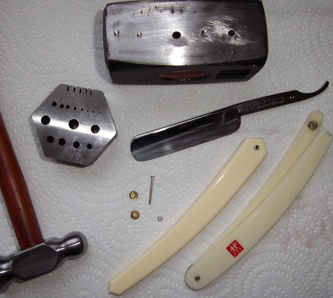

PostPosted: Fri 28 Dec - 22:26 (2012)    Post subject: J.A. Henckels 5/8 Reply with quote
Tête de massette pour faire l'enclume!!

PostPosted: Fri 28 Dec - 22:57 (2012)    Post subject: J.A. Henckels 5/8 Reply with quote
Pas cher, pratique, il faut que j'enlève le manche pour plus de stabilité.
PostPosted: Sat 29 Dec - 08:45 (2012)    Post subject: J.A. Henckels 5/8 Reply with quote
Tu as fait quoi comme diamètre de percement, pour faire tes gabaries de matage?

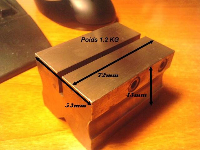

PostPosted: Sat 29 Dec - 09:33 (2012)    Post subject: J.A. Henckels 5/8 Reply with quote
Quand mon père est décédé, j'ai récupéré son outillage de fraiseur, deckeliste..
Pied à coulisse, Palmer ect ect..
Et je viens de retrouver ceci en fouillant dans mon bazar!!
Je ne connais pas la dureté, mais cela va me servir d'enclume à mater!!
Reste plus qu'à acheter un marteau à boule..
Au fait? c'est quoi le meilleur poids?
4oz.?
PostPosted: Sat 29 Dec - 13:34 (2012)    Post subject: J.A. Henckels 5/8 Reply with quote
Le marteau boule le moins cher que j'ai trouvé c'est sur ebay et il va très bien, après les prix montent trop vite
