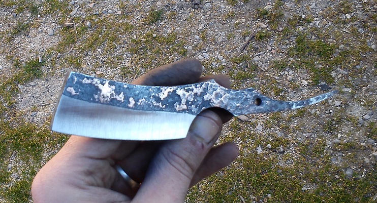

Salut a tous ! et merci bien.
J'ai fait un essai aujourd'hui avec une poudre de cuivre/laiton/ Borax, je ne suis pas monter a température de soudure, max 900°C, donc je ne sais pas trop ce que ça va donner, enfin si presque j'ai passé la lame comme un boeuf sur le back a 2000 tours avec bande scotch brit pour voir si ça tenait, quelque petit bouts sont partis mais le reste non.
Ca donne ça pour le moment, ce week end je continue, peut être au charbon si il fait beau ! je vais poncer un peu, j'ai encore pas mal de cette poudre Very Happy

J'ai perdu le fil  Mr. Green  c'etait quoi deja le but recherché ?
si c'est brut de brut, ben c'est reussi, j'aime bien moi, faudra voir fini  Okay
chasse en pierre ?  Mr. Green

PostPosted: Thu 21 Feb - 19:45 (2013)    Post subject: Ali's Blade - Acte III [FINI] Reply with quote
Plutôt ivoire de mammouth, non ? Mr. Green
PostPosted: Thu 21 Feb - 19:49 (2013)    Post subject: Ali's Blade - Acte III [FINI] Reply with quote
Le but, c'est d'avoir du cuivre et laiton sur le dos, la soie et le crochet, un peu comme ça, un couteau de Cardoso fait par PH
