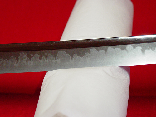

Je m'disais par devers moi, ça se trouve il fait ça mais ça va révéler un bête hamon sans trop de caractère, ça sera beaucoup d'efforts pour pas grand chose, mais NON : ça payte !!! Shocked Okay Very Happy
PostPosted: Thu 28 Feb - 21:16 (2013)    Post subject: Ali's Blade - Acte III [FINI] Reply with quote
Faut que ça fasse comme ça :
Enfin peut être un jour Mr. Green faut une ligne super net, il y a la révélation mais il y a plein de paramètre en fait, l'épaisseur de la gangue d'argile pour la trempe a tester et régler pour pas avoir une ligne de trempe schloumi trop large Very Happy
La faut pas s'attendre a avoir un truc comme la photo du dessus Mr. Green
