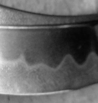

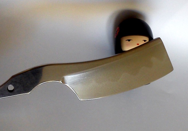

Bon Jizuya est vraiment magique; la pierre est très très dure, beaucoup plus qu'hazuya. il faut absolument la tailler en ovale sans aucun angle sinon ça fait de belles rayure:
Selon la prise de vue, le hamon est soit blanc, soit noir. Very Happy
PostPosted: Fri 1 Mar - 12:22 (2013)    Post subject: Ali's Blade - Acte III [FINI] Reply with quote
Qu'est ce que ça change par rapport à d'habitude, j'arrive aps vraiment a voir. J'ai vu que la méthode avait changé mais je vois pas trop la différence au niveau du hamon
PostPosted: Fri 1 Mar - 12:55 (2013)    Post subject: Ali's Blade - Acte III [FINI] Reply with quote

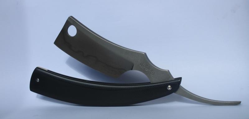

ça n'a rien a voir niveau esthétique.
La révélation chimique que je fais d'habitude donne une lame mate grise non brillante et ligne noir :
Et la sur les photos du dessus on est sur du poli, (ça va encore changer au polissage finale, l'acier trempé va devenir blanc, et la ligne très blanche et pas noir sur gris.)
PostPosted: Fri 1 Mar - 12:57 (2013)    Post subject: Ali's Blade - Acte III [FINI] Reply with quote
Ahhhhhhhhhhhhhhhh, je pensais que l'effet mat de la lame était voulu mais pas par le fait de la trempe.
Je comprends mieux, merci Smile

J'ai fini pour le moment, la lame va reposer le temps de recevoir les nugui, et je reprendrai le polissage final semaine prochaine normalement
