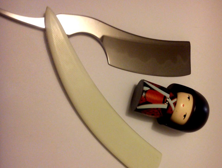

Petite tof avant montage, j'y remettrai un coup de nugui et pis ça ira bien Very Happy la châsse c'est du G10 blanc.

Beau Very Happy
PostPosted: Sun 3 Mar - 19:40 (2013)    Post subject: Ali's Blade - Acte III [FINI] Reply with quote
hmm il va être très beau et pur celui-là... Okay
met des rivets blancs... Mr. Green

Pourquoi ne pas évider un peu l'intérieur des châsses sur 1 ou 2 mm et y mettre du galuchat?
PostPosted: Sun 3 Mar - 22:10 (2013)    Post subject: Ali's Blade - Acte III [FINI] Reply with quote
le galuchat, faut voir. Soit le rendu est exceptionnel, soit ça fait kitch bien pourri.
C'est une bonne idée si ça rend bien au final Okay

est-ce du G10 la châsse ? L'association avec la lame est parfaitement simple et élégante à mon sens... je partage l'avis des coupe shooter du forum.

Oui G10 blanc.

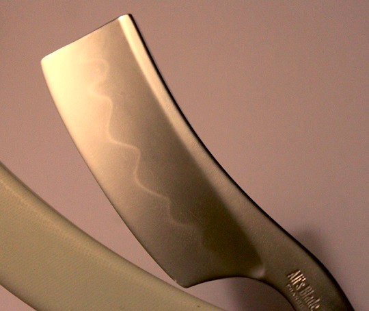

le CC est fini, j'ai du tout recommencer le polissage a la pierre, car j'ai perdu le Hamon avec un Nugui avec lequel j'ai trop poli, au kanahada j'étais au top, et le aoko m'a tout fait perdre les contrastes et la ligne, j'ai repris au Kanahada, mais c'etait perdu pour toujours.. donc reprise de la lame aux pierres. puis nugui. Je sais pas toi Bryan, mais va me falloir un certain moment avant de bien comprendre les étapes de polissage Very Happy des années surement.
Une petite tof, j'ai pas eu le temps de faire des photos, pas trop le temps en ce moment. je vais essayer de le photographier dans la semaine avec une lumière naturelle, car prendre ça en photo, c'est presque aussi dur que le polissage Very Happy

ça a de la gueule  Okay
PostPosted: Mon 4 Mar - 22:32 (2013)    Post subject: Ali's Blade - Acte III [FINI] Reply with quote
le fini satin c'est le bien !
la lame est splendide  Okay Okay
