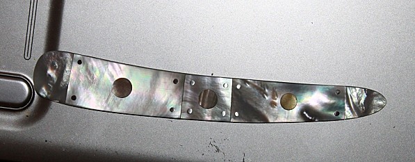

Le MOP à travailler c'est pas la galère, genre super cassant ?
PostPosted: Thu 14 Mar - 16:41 (2013)    Post subject: Ali's Blade - Acte III [FINI] Reply with quote
Cool maxidef Very Happy

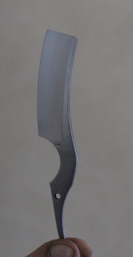

Oui Thom c'est ça, 8/8, c'est entre 2,54cm et 2,85cm, les 8/8 que je fais font entre 2,6 et 2,7cm.
Une lame pour le boss de Armes et Bastille a polir, le plus petit rasoir que j'ai fait je crois, ça fait bizarre, plus l'habitude de ces tailles., 6/8 (19mm de large) en 145sc, la châsse va être en Fibre de Carbone.
Si Dude, dans le cas du dessus non ça va bien, c'est un feuilletage, micarta blanc/nacre/Acrylique, sinon c'est chiant quand elle est "pure" comme ça, faut faire gaffe, j'ai du péter 1 ou 2 plaquettes en rivetant :

Pour moi ce sera parfait au niveau de la taille. Quelle est la dimension de la lame que tu vas polir pour arme bastille (en cm) ?

oula c est vrai que ca fait petit une  lame en 6/8 en comparaison des 8/8 et9/8 que tu fabrique habituelement
