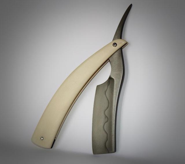

Salut,
Un 7/8 en 145.

Et le prochain 8/8 a venir :

Ils ont bien changé par rapport à la dernière fois , tu peux m'expliquer ce qui fait que tu arrives à un rendu comme sur la photo ou poli mirroir?

la ligne de trempe du coté qui a merdé est superbe !!!!!!!!!!!!!!!!!!!!!!!!!!!!!!!!!!!!!!!!!!!!!!!!!!!!!!!!
PostPosted: Fri 19 Apr - 17:30 (2013)    Post subject: Ali's Blade - Acte III [FINI] Reply with quote
Grafman, soit c'est fait chimiquement (perchlo) et la lame sort de cette couleur, avec la ligne noire, la partie non trempée grise, et la partie trempée noir avec le fibrage de l'acier si on laisse longtemps mordre le perchlo. Soit pour que se soit poli comme je fais de temps en temps, c'est polissage a la main aux cailloux japonais et oxydes pour faire ressortir la ligne de trempe, blanchir l'acier trempé, ce qui donne une ligne de trempe blanche, la partie trempée miroir. Dans les grandes lignes, c'est ça Very Happy
Merci Bryan, oui ça a chié joliment, Very Happy c'est mes conneries de points d'argile ça. Faut que je les fasse plus petits Very Happy

Génial la ligne de trempe différente d'un coté et de l'autre. J'ai jamais eut le cas Very Happy. C'est trop classe;

Oui Ben, avec le C130 ou 145, j'ai remarqué qu'on pouvait dessiner une ligne de trempe différente de chaque coté de la lame, vagues inversées etc, ça marque vraiment a raz l'argile, ça doit être un sacré merdier a l’intérieur par contre Very Happy

Et voilàààà, feuille de papier disparue :
PostPosted: Fri 19 Apr - 21:47 (2013)    Post subject: Ali's Blade - Acte III [FINI] Reply with quote
Mr. Green c'est vachement mieux, le pire c'est que j'ai une boite a lumière, mais toujours la flemme de la sortir je prends 2 feuilles dans la photocopieuse et en avant Very Happy
PostPosted: Fri 19 Apr - 21:49 (2013)    Post subject: Ali's Blade - Acte III [FINI] Reply with quote
Le truc c'est qu'avec ta boîte à lumière la distribution de l'éclairage est bien plus homogène, et les détails conséquemment plus lisibles. Et franchement tu dois bien ça à ta production !

ben vous savez quoi ??
je viens de me rendre compte que les lignes de trempe ondulées, je n'aime pas trop ça...
je préfère une lame uniforme, une trempe intégrale , c'est ça ??
sur une ligne de lame fine , étirée, désign.... hé ben ça casse la ligne... j'ai mis du temps à m'en rendre compte....
il n'empêche que c'est du très joli travail chef ... Okay
