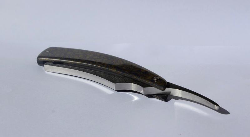

Un 6/8 en SC145, 1/2 évidé, et ébène pour la châsse, émouture satinée.

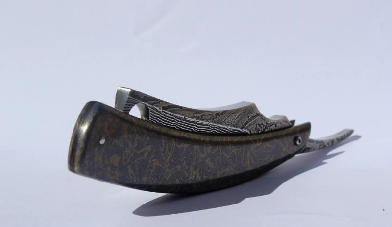

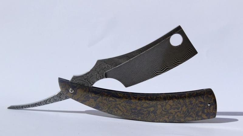

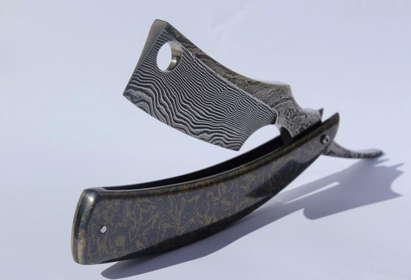

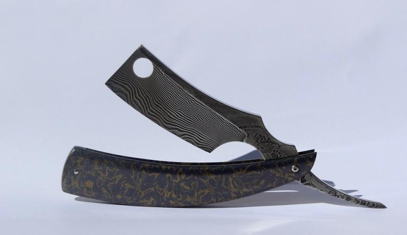

Allez, pour cloturer ce post, le T-Rex en mokumé. J'ai essayé les vis conique a tête plate, ça ne le fait pas, elles s'enfoncent dans le mokumé au serrage sans bien serrer la lame a cause du cône. un peu comme dans le bois stab de mercorne pour ceux qui connaissent. Ce soir vais refraiser un petit coup pour que les têtes bombées rentrent un peu.

PostPosted: Mon 6 May - 20:02 (2013)    Post subject: Ali's Blade - Acte III [FINI] Reply with quote
Il est magnifique, dernier épisode de la saison en beauté. Je suis super content ! Mr. Green
Pour les vis, fait au mieux, l'idée était qu'elles ne dépassent pas trop (façon Cardoso) Wink
PostPosted: Mon 6 May - 20:20 (2013)    Post subject: Ali's Blade - Acte III [FINI] Reply with quote
Okay  Joli bijou pour finir, doucement avec le fraisage (la mèche dans la main, si c'est pas trop dur)

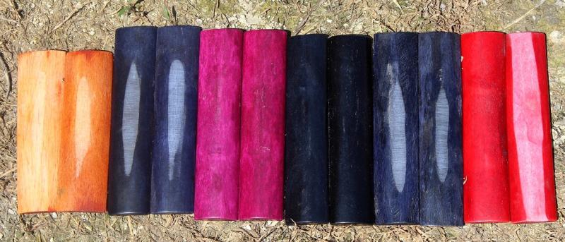

Petite photo prise cet aprem, un peu de couleur, de l'os.
PostPosted: Mon 6 May - 21:39 (2013)    Post subject: Ali's Blade - Acte III [FINI] Reply with quote
Smile j'aime bien les deux derniers Very Happy
