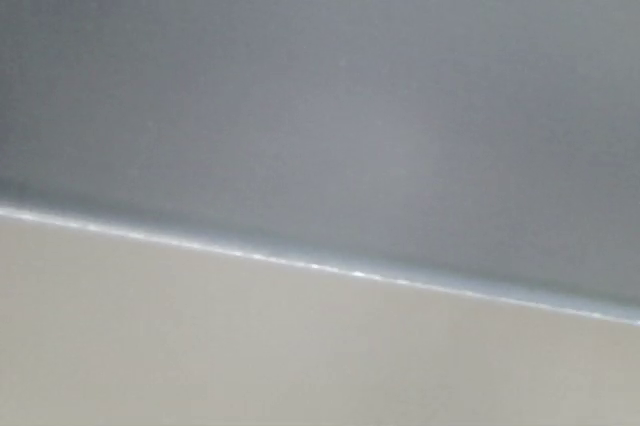

Salut, dans la série fil bien poli, un polissage sur un 8/8 en SC145 (pas de moi le polissage) 30K glass stone, verre, diamant 0,25 micron, canevas, kanayama cordovan. Grossi X400, pour arriver a ça, c'est quelques heures  Very Happy

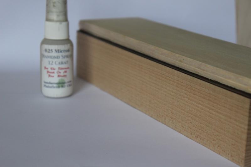

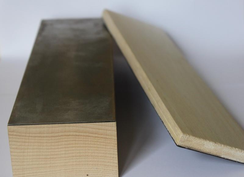

Viens de recevoir du spray 0,25micron, vais tester ça, et un super cadeau d'un ami, une base d'affilage en hêtre 28cm x 7,5cm. Il y a une feuille aimantée, et on peut mettre des surfaces interchangeable aimantées aussi, ici sur la photo, un morceau de balsa pour accueillir le spray. Du matos vraiment top !
