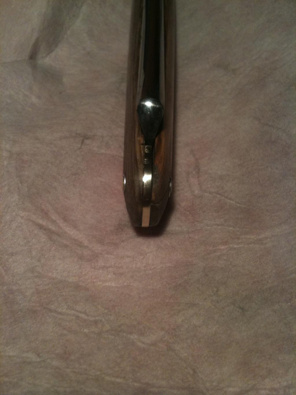

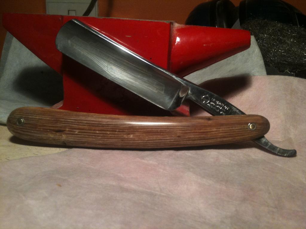

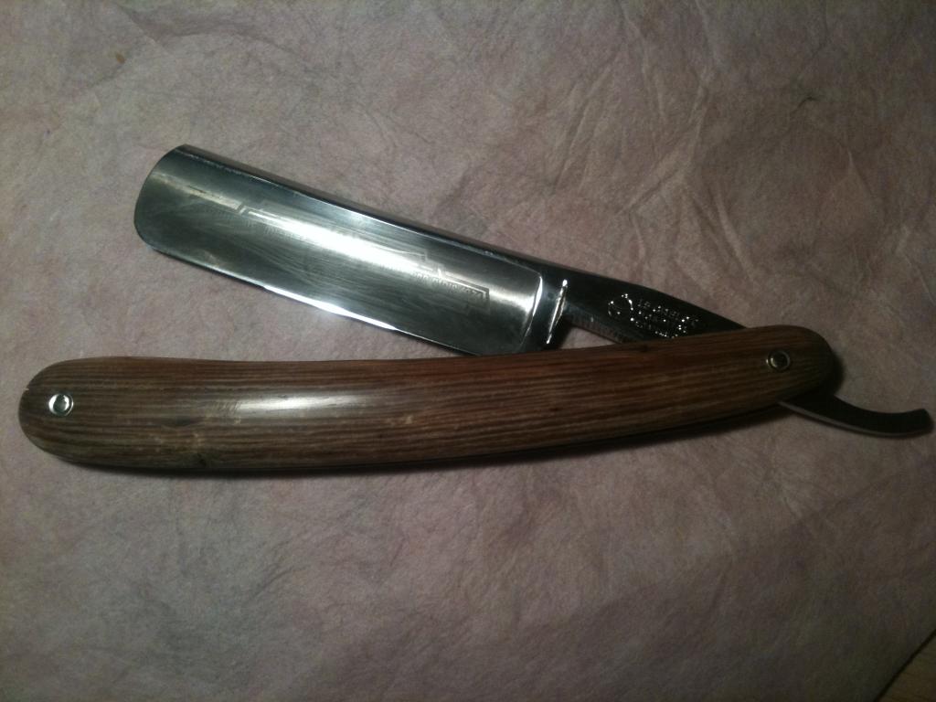

un grelot médaille d'or 6/8.
il s'agit cette fois d'une châsse réalisé en olivier .
Je suis assez déçu par le traitement qui la carrément rendu foncer , ça ressemble presque à du bois de rose Sad de plus une petite fissure vers l'espaceur , échec à refaire .

Beau travaille ,perso j'aime vraiment bien ton olivier ,dommage pour ta fissure ,tu dois pouvoir réparer ça à la pâte à bois peut être ,mais ne jette rien ton olivier est très beau !!!
PostPosted: Sun 11 Sep - 20:05 (2011)    Post subject: mes créations Reply with quote
 Merci , mon père aussi ma dit c'est dommage de tout refaire , je vais donc opter pour une résine Smile .

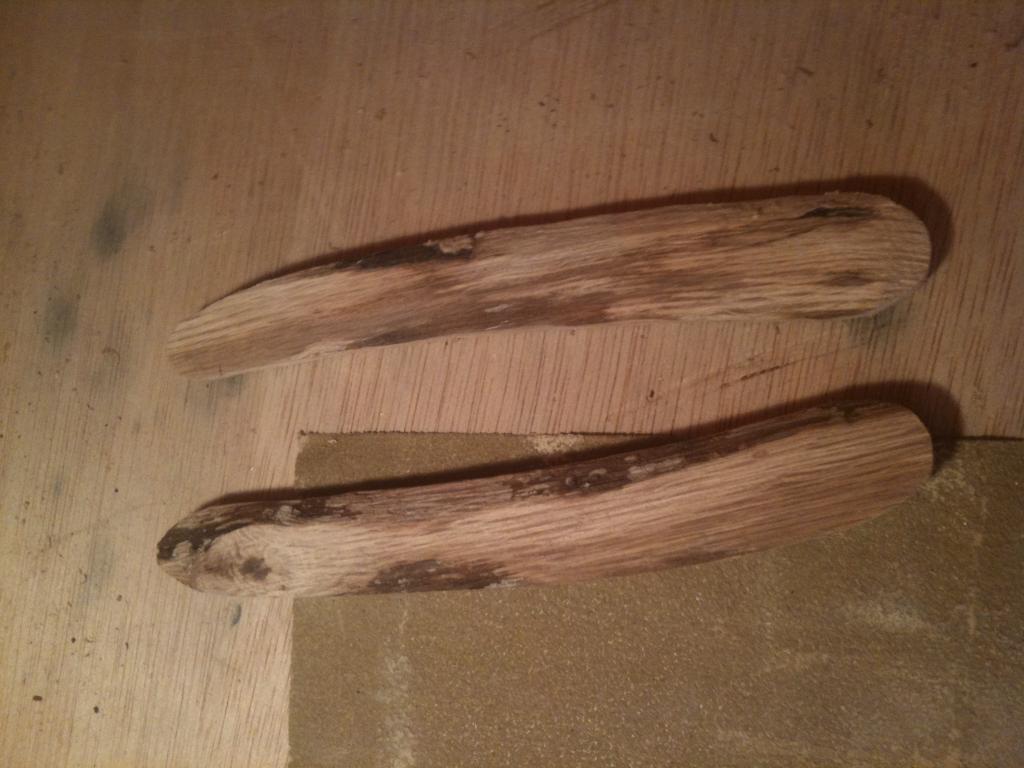

 Il doit peut être effectivement y avoir une erreur à propos de l'origine de ce bois , le jour ou je suis aller le ramasser j'ai pris du : chêne vert ( je pense que c'est plutôt ça ) , buis , et olivier qui et beaucoup moins nervuré ) j'ai du en mélanger l'ors du transport Smile mais bon le chêne vert c'est quand même un morceau assez unique ces le seul que j'ai comme ça dans mon stock .
