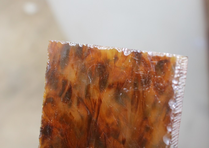

Marrant, on m'a filé de la galalithe, une plaquette imitation écaille de tortue assez superbe avec une jolie transparence. Je posterai demain, en tout cas, c'est très dur et costaud.

Est ce que de votre haute bienveillance... Moyennant un timbre permettant un affranchissement suffisant... Kirigol pourrait caresser l'espoir de toucher un vrai morceau de ce matériau pour tenter une réplique à son niveau dans les prochaines années grâce à une petite chute non exploitable ?
C'est vrai que ça ressemble vraiment bien à de l'écaille de tortue ...

Yep Kirigol, pas de soucis, quand je fais une châsse dedans, d'ici 2 ou 3 semaines.
J'en dirai plus sur comment ça se travail, mais déja, je peux dire, que c'est archi dure, et cassant, on le voit sur les bords pendant la découpe. la lame de scie fait partir en éclats la matière. Je pense que c'est aussi dur que du G10 ou micarta sans problème, sauf que ça casse.
Par contre je ne vois pas trop comment ils font pour qu'il y ait de la transparence.
