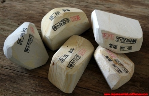

De la nouvelle pierre Very Happy la J-Nat c'est le bien ou le mal comme on commence a être accroc Very Happy
Vais recevoir ça !
4 Nagura (des pierres a boue) : de la Koma, Botan, Mejiro et Tenjyou
ça ressemble a ça:

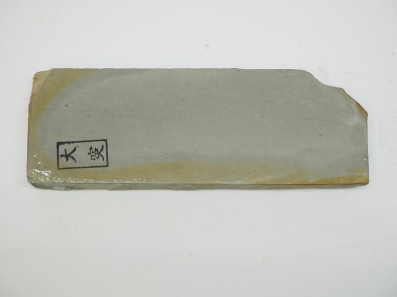

Une Ozuku Mizu Asagi lv 5+ (de 19,5x 7,5 cm) c'est pour du polissage.

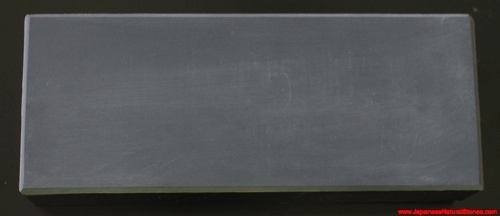

Et une big big mama en Tsushima Nagura, + de 20cm, bonne largeur, épaisseur + de 5 cm.. c'est en gros la coticule Japonaise. pas pour moi celle là Very Happy

et trouver la dureté de cailloux qui va bien avec tes nagura et avec nos aciers bien raide , si ca se trouve , tu va pas aimé les lv5 et peut etre qu'avec une 3 tu travaillera mieux ..... je sais pas .....
mon ozuku est une 4,5 , c'est quand même vraiment raide je trouve , sur mes kami c'est long , sur le vieux kami que j'ai reçus cette semaine par contre ca travail TRES vite .... ( devais pas avoir de C a l'epoque Mort de Rire )

Oui, la dureté, je vois avec la LV5, en 200 passes, ça fait pas un pète de boue, c'est hard Very Happy l'eau reste clair, faut absolument les nagura.
