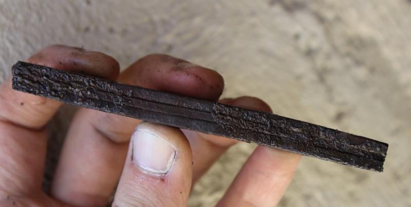

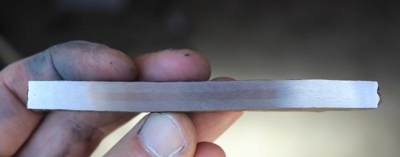

Aujourd'hui grand jour pour moi Very Happy mise en route de la FAG et premier soudage, pour la FAG j'en parlerai dans le sujet adéquat avec une petite vidéo en train de charger.
Donc premier San Mai, soudure faite, étiré et lame mis en forme dedans, ça va être un 6/8 ou 7/8
115W8 au milieu et fer sur les cotés. soudé

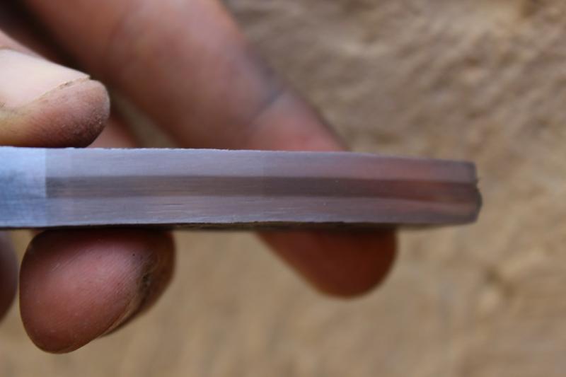

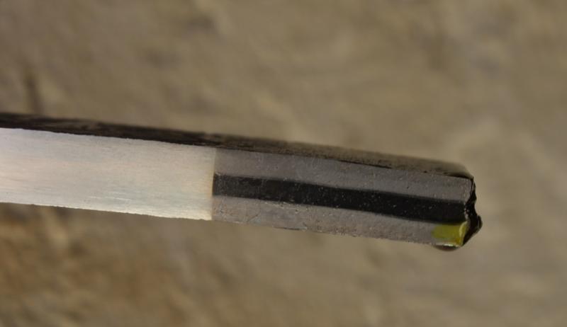

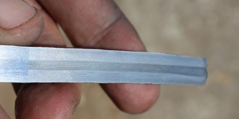

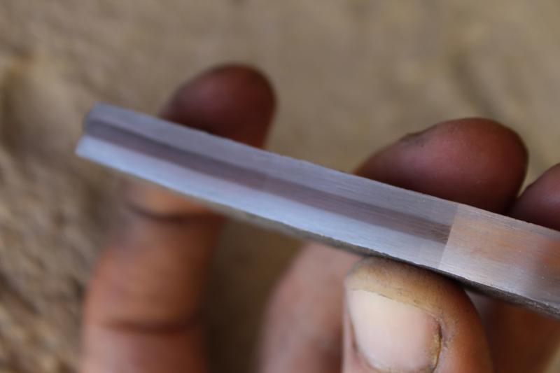

Poncage jusqu'au 400 grit pour voir les soudures:
Révélation 2 secondes dans le perchlo
Un petit lopin de 200 grammes environ a étirer
Lopin étiré et mis en forme en forme de CC après être passé au back pour former grosso modo la soie et l'arrondi sous la soie.
