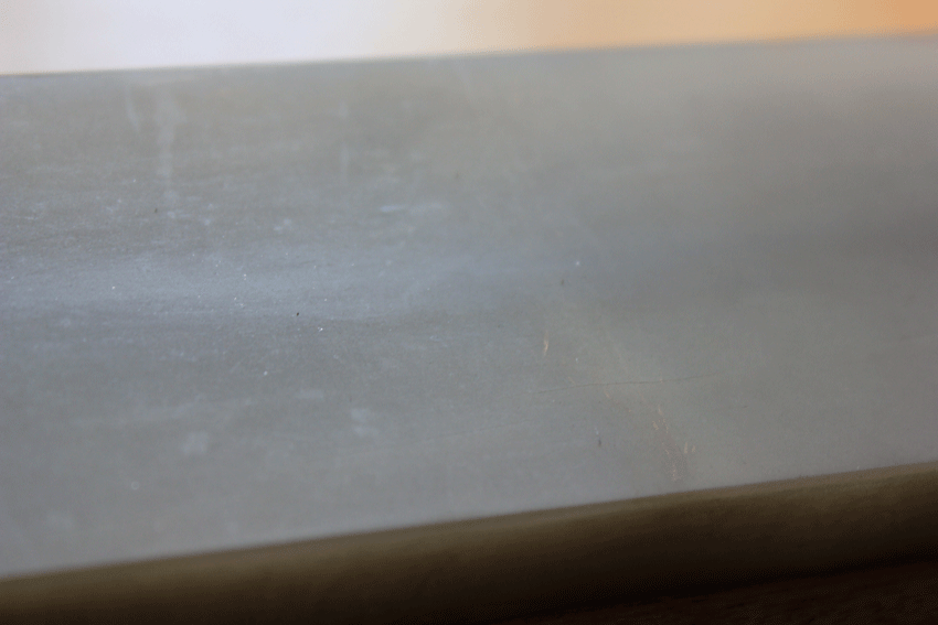

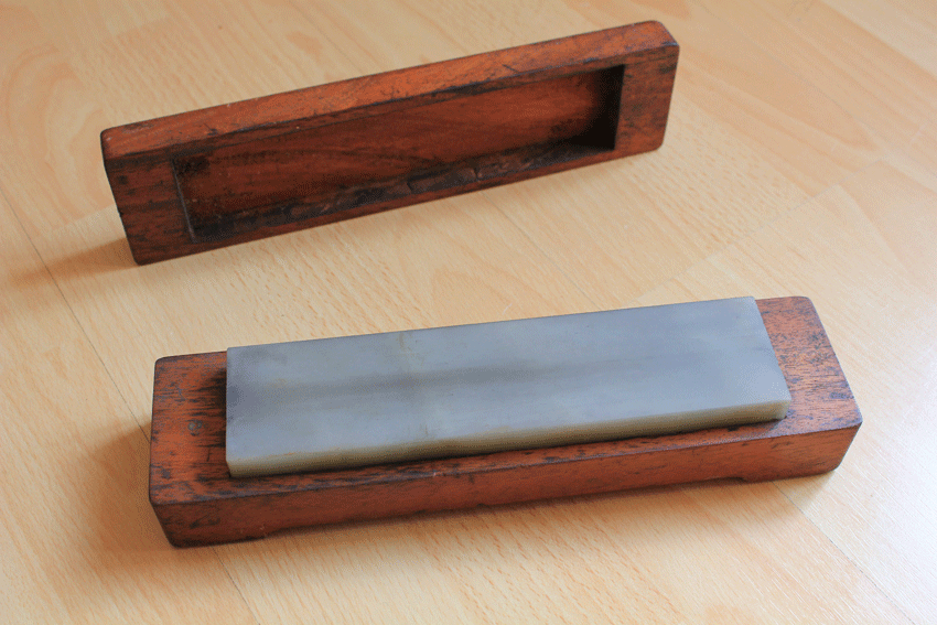

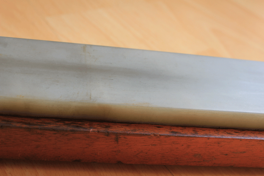

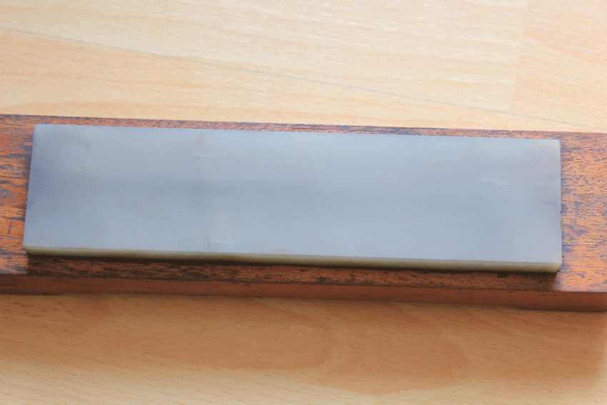

Bonjour à tous,
J'ai trouvé cette pierre il y a quelques semaines dans un vide-grenier.
Après des recherches sur des sites de vente j'en ai déduit que c'était une "Arkansas translucent" assez fine dont le grit avoisinerait les 6000-8000.
Elle sent les hydrocarbures, le mazout enfin l'essence quoi ( oil=pétrole=essence??)
Est-ce que quelqu'un utilise ce genre de pierre?
Je sais que nous utilisons tous plutôt des pierres à eau, nous les pogonotomes.
Une huile d'affûtage à me conseiller?
Elle fait 20,3 cm par 5.

aaah elle est belle, bravo !
tu peux trouver les huiles adaptées ici : http://rasoir-sabre.com/fr/pierres-arkansas/45-huile-speciale-pierre-arkansas-100-ml.html
apres si tu la nettoie bien tu devrais pouvoir l'utiliser a l'eau il me semble non ?

Merci pour le lien!
Effectivement j'avais cru comprendre que tu pouvais utiliser de l'eau après l'avoir bien nettoyée, genre un bain d'ammoniac, mais avec le socle en bois ça me paraît compliqué Neutral ....

En même temps elle a pas l'air trop sale, y'a p'tet un autre moyen ... attends les conseils d'un pro Wink

Elle est superbe et il semblerait qu'elle ait été utilisé vraiment au pétrole, donc cela n'a pas du trop pénétrer. EN plus elle a l'air super clean.
On peut utiliser les arkansas pour le travail sur le cc sans aucun problème, celle là je dirais que c'est une pierre de finition juste avant la noire arkansas qui est la plus dure il me semble.
A tester mais je pense qu'on tourne dans les 8-10 k pour ce genre de cailloux mais j'en ai jamais eut en main et avec les naturelles c'est jamais facile à dire.
Apparament sur Badger and Blade c'est plus ou moins la même évaluation, avec comme commentaire que c'est une pierre assez lente (comme toutes les arkansas dure) donc faut y aller avec patience Very Happy))
Au pire tente de l'utiliser à l'eau pour voir. En tout cas celle là est magnifique Very Happy
