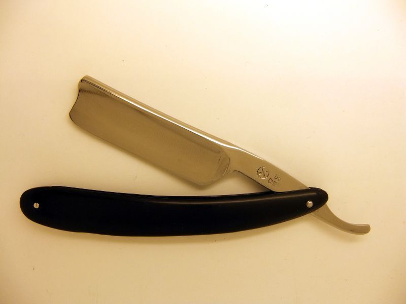

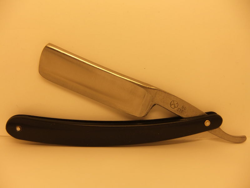

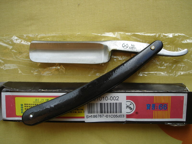

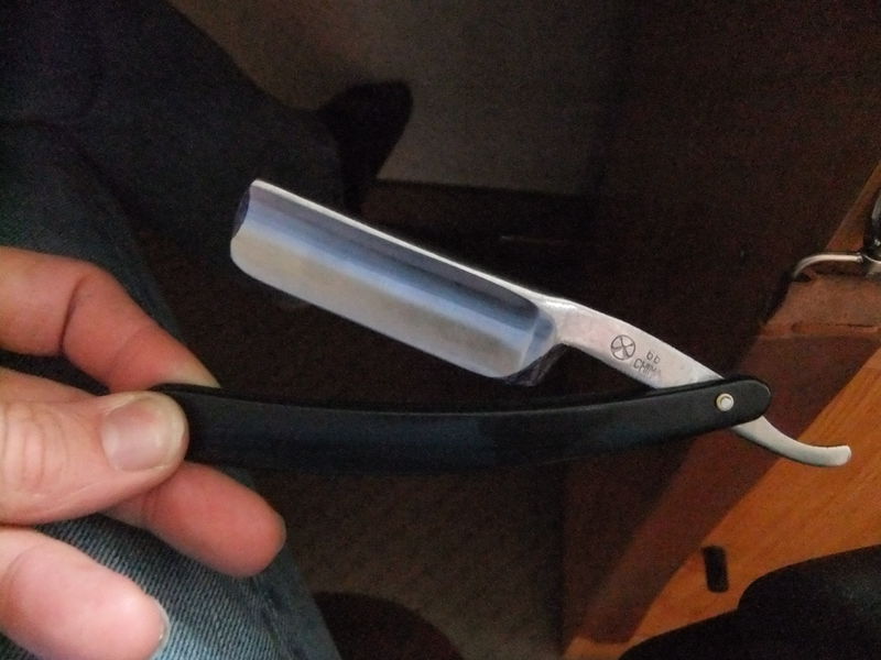

J'ai acquis ce rasoir chinois, pour essayer ce que donne cette bête tant décriée.
Emballage dans une boite à moitié écrasée (service minimum de la poste). Je déballe : surprise : il s'agit d'un 6/8. Je l'enlève de son enveloppe plastique bourrée d'huile de machine à coudre type soviétique 1950.
Pas à dire, la lame est affûtée à la machine.
Le manche a l'air d'être fait dans un genre de caoutchouc. Pas très bien poli. L'écarteur est dans la même matière, et très approximatif. Le nez de la lame est un peu de travers. Autre surprise : il y a un arrêt dans le manche pour arrêter la lame (un peu comme un troisième rivet, mais invisible sur l'extérieur des plaquettes). Je me munis de laine d'acier et j'enlève les logos moches de la lame et du manche. Pourquoi ne pas avoir mis un beau caractère chinois ?

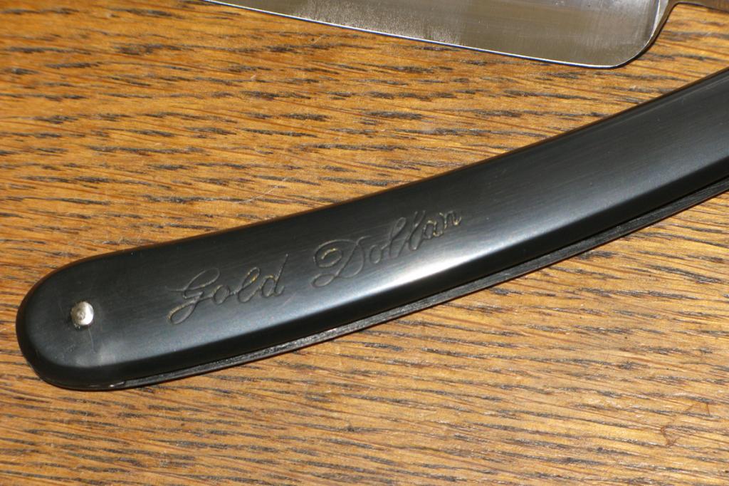

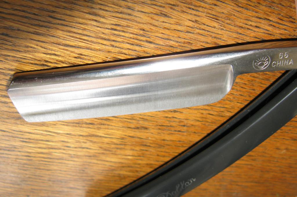

Je remarque que le nez n'a pas franchement la silhouette vendue, que le biseau du tranchant n'a pas l'air très large (en même temps le dos a l'air assez épais donc l'angle pourrait être plus important et expliquer ceci –sinon c'est que l'affûtage est incomplet), que l'inscription sur la châsse est particulière (le ar final monte bizarrement).
Bref, ça semble indiquer une absence de contrôle qualité rigoureux (ce qui n'étonne personne et explique en partie le vil prix de ces rasoirs), mais il reste à découvrir la qualité (?) intrinsèque de la lame et de l'acier une fois celle-ci bien préparée.

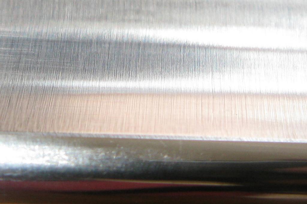

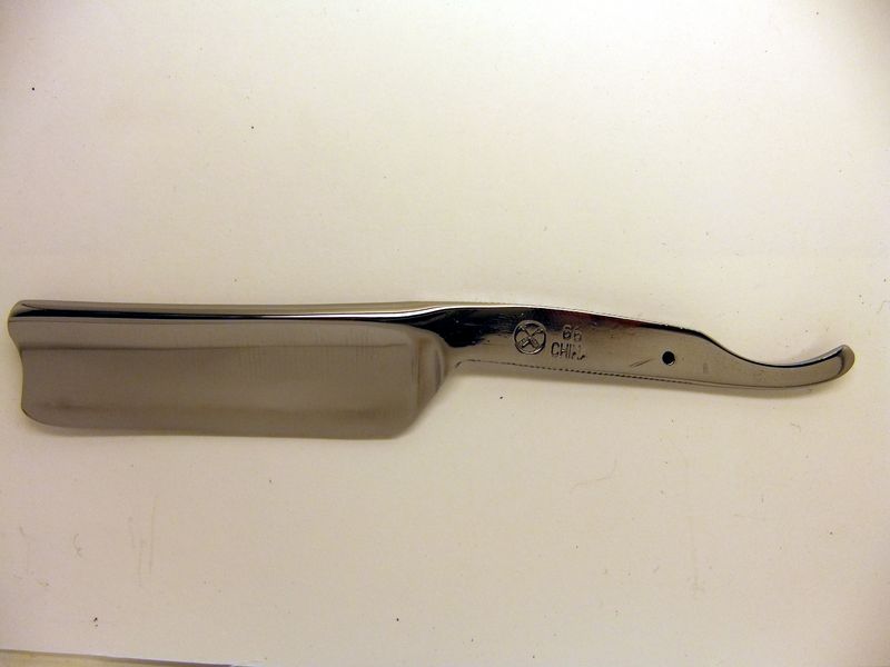

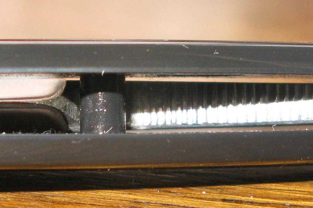

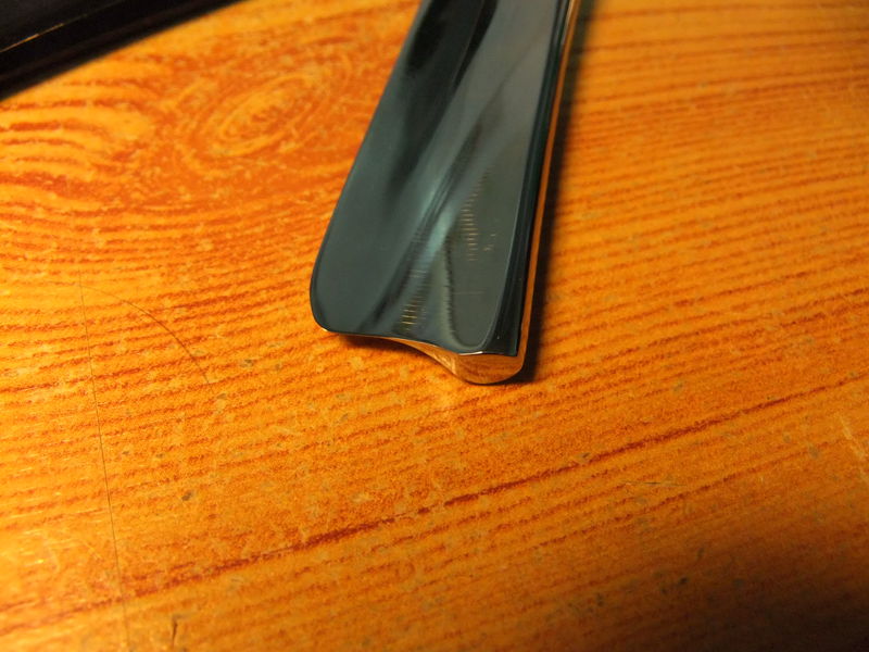

Je m'en était acheté un quasi identique. Même constat au déballage, c'est très très approximatif. Rivetage mauvais, chasse trop souple, à changer. La lame est brut, non polie. J'ai remédié à tout ces problèmes en changeant la chasse et en repolissant tout le rasoir, j'ai même retaillé le nez qui n'était pas terrible.
Le souci c'est que le biseau était mal fait au talon, il y avait un plat d'au moins 1mm à la place du tranchant. Evil or Very Mad
J'ai essayer de lui donner un fil avec mes techniques habituelles, en vain, j'ai capitulé ! L'acier semble ne pas être attaqué par la pierre comme avec mes autres rasoirs. Très surprenant.
Du coup je l'ai déchassée et la lame est stocké en attendant... je ne sais pas trop quoi dailleurs... rien certainement. (au passage, si cette lame intéresse quelqu'un...)

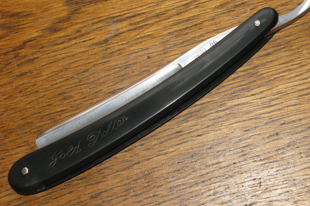

Gold Dollan, connais pas, ils ont même fait une faute a leur marque Okay Nan plus sérieusement, vivement ton retour sur ce CC !

Oregos, quel boulot ! Ton rasoir a maintenant un air présentable. C'est vrai que sur ces lames, tout est de travers. Les lames ne sont pas creusées pareil des deux côtés (lames non symétriques).

13 euros, ça va encore. j'ai essayé le mien : sans être un foudre de guerre, ça rase son bonhomme. Je vais continuer l'affûtage pour enlever les traces de machine.
PS : c'est un rasoir stainless (inoxydable !), ce qui explique qu'il soit noyé dans de l'huile à l'arrivée. Comprenne qui pourra.

Je me suis rasé aujourd'hui avec ce rasoir, mais c'est pas encore évident, quoique j'arrive sans trop de mal à un rasage complet.
J'ai passé à la pierre 1000, puis la 6000, puis la chinoise.
Ensuite cuir + pâte Hamon, cuir + pâte verte, et cuir nu.
Mais je vais refaire à partir de la pierre chinoise.

c'est 5 euros tout compris sur e-bay. Pour ma part, je ne peux faire que l'affûtage, n'ayant pas les outils pour refaire le nez et le talon. Tant pis. Il est moche, mais je pense qu'il peut être utile, il commence à raser de mieux en mieux (sans être transcendant non plus).
