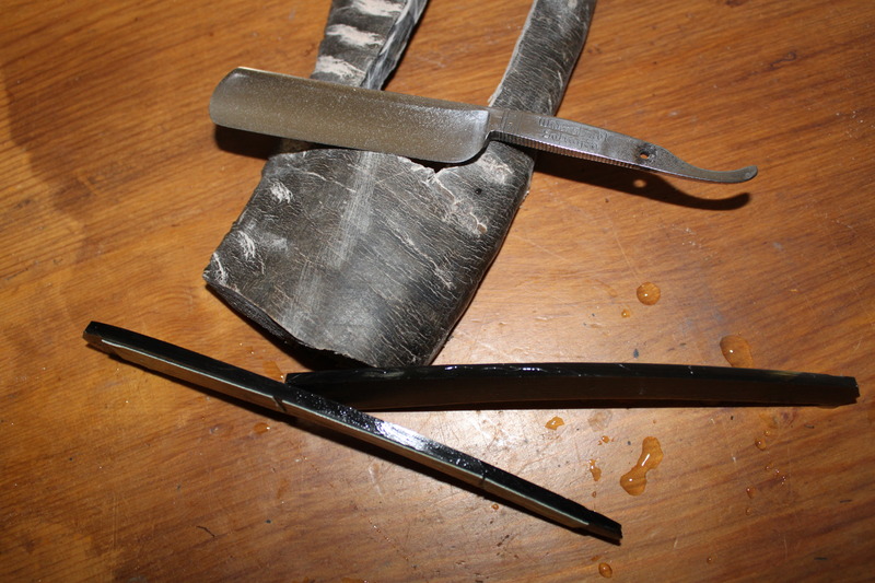

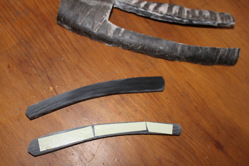

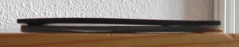

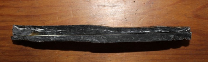

Salut Oregos ! Je vais essayer de t'aider du mieux que je peux , à une époque, je me prenais aussi la tête a partir de cornes brutes, d'abord tu peux prendre les cornes ou il y a le plus d'épaisseur comme celle du milieu.
tu découpes la forme de tes deux plaquettes pour ta chasse grossièrement et tu ponces une face de chaque plaquette pour pouvoir les coller face contre face.
J'espère que ces 3 photos seront explicites
les faire chauffer tu peux, dans de l'huile et les presser, ça marche mais je ne conseil pas trop, d'une ceux qui font du pressage de corne de qualité le font sur plusieurs mois, voir 6 mois pour que ça reste droit dans le temps, un pressage trop rapide même avec une corne "molle" va détruire la fibre et elle reprendra sa forme originelle avec le temps, Et si ton huile est trop chaude, la corne cuit (ça m'est arrivé )

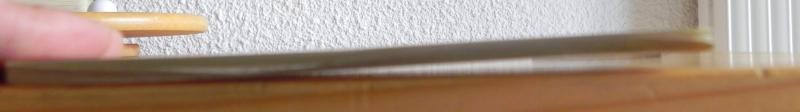

j'ai reçu des plaquettes mais le souci est, qu'elles sont gondolée.
Pour le moment, je n'ai rien touché et demande conseil.
je sais qu'il faut les chauffer pour les rendre un peu plus plates...mais voila, le sèche cheveux est il efficace sur une épaisseur de 5 mm ou le four mais a quelle températureet combien de temps Confused:
PostPosted: Mon 19 Sep - 20:03 (2011)    Post subject: Transformer une corne de bovin en plaquette pour des chasses Reply with quote
Je pense qu'on doit pouvoir prendre la même technique "du sèche cheveux" qu'on utilise sur les chasses pour les plaquettes: sèche cheveux bien chaud on chauffe ,on redresse ,on vérifie et on recommence autant de fois nécessaire et on laisse refroidir sous presse..............,enfin c'est ce que je ferais !!
Je ne pense pas que l'on puisse avoir une surface  plane parfaite mais le débit , le ponçage et la finition des chasses le permettent.

PostPosted: Mon 19 Sep - 20:29 (2011)    Post subject: Transformer une corne de bovin en plaquette pour des chasses Reply with quote
je pense aussi faire au sèche cheveu, bien chaud, et laisser sous une bonne pile de livre. et recommencer jusqu'à amélioration.
par contre, une fois la plaquette chaude, j'essais de la redresser avec les mains ou pas Confused:
PostPosted: Mon 19 Sep - 20:35 (2011)    Post subject: Transformer une corne de bovin en plaquette pour des chasses Reply with quote
Salut les gars !
Comme Nanou, un coup de séche cheveux sur la plaquette, faut que ça soit bien chaud et avec les mains tu gondoles exactement pareil, mais dans l'autre sens en soufflant dessus pour la faire refroidir plus vite. Si tu sens que ça resiste trop, c'est que c'est pas assez chaud et la fibre de la corne va craquer joyeusement ! ce qui peut donner de très mauvaises surprises au polissage.
