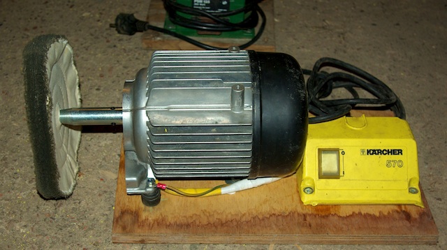

moi j'ai fait ceci
Un vieux moteur de Karcher de récup 1,3Kw refroidit
charcuté la partie pompe avec carter d'huile, changé les roulements et adapté le diamètre du bout d'arbre (à mon boulot) aux queues de cochons que j'avais déjà
J'ai gardé un morceau du boitier d'origine pour l'interrupteur et y cacher le condensateur
Que de la récup, ça m'a juste couté quelques vis que je n'avais pas...
Ca déménage bien et on peut le laisser tourner longtemps vu le refroidissement du moteur
derrière l'ancien touret à meuler 350w qui a cramé...

Bravo Serge ! tu t'es bien débrouillé !

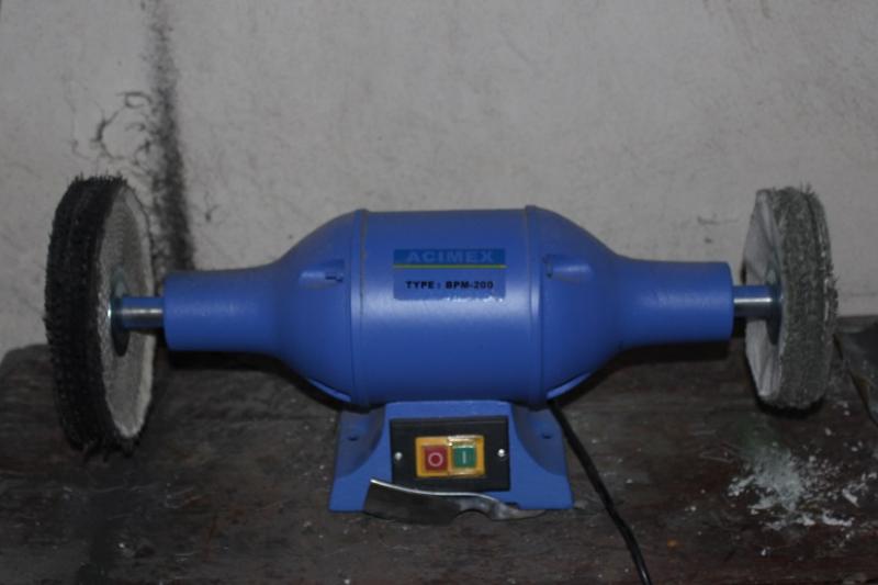

Le worken a un gros corps pour dissiper la chaleur, il y a une lame a la base du touret pour se rendre compte de la taille, roue de 200 a gauche, 150 a droite, me reste a le munir de queue de cochon pour aller plus vite, c'est chiant de déboulonner Very Happy

ok, belle pièce, Le Viking à le même je pense
c'est vrai que c'est du lourd
les queues de cochon, oui, c'est plus facile
