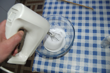

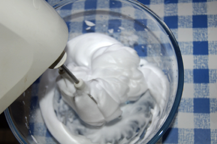

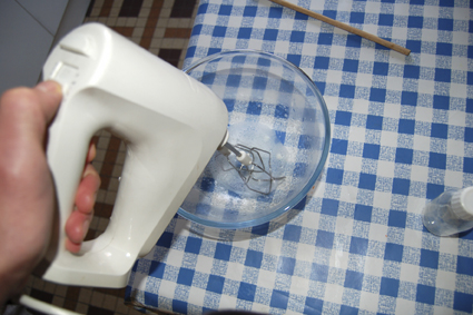

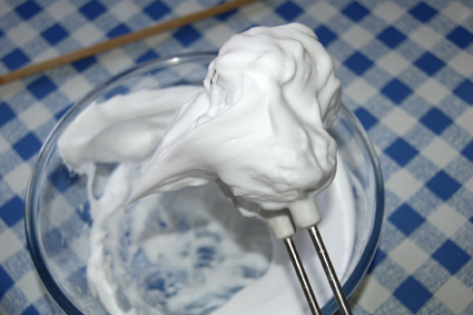

sinon , je viens de refondre une portion de savon (acide stéarique/coco/potasse); 137 g
•salé le tout à 10%,
•parfumé à l'absolu de mousse de ch^ne (macéré dans de l'alcool à 90°)
•He cèdre de virginie.
•une lichette de glycérine que j'avais oublié au départ
•remixé le tout
ça fait des bulles
pour mes prochaines expérimentations,
je vais préparer des macérations de plantes dans les huiles de surgraissage,
roses, gingembre, mousses diverses, écorces ... au gré du vent.
amis de la bulle,
bien le bonsoir.
