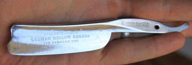

Bonjour tout le monde !
Une création de châsse en carbone avec espaceur en Ivoire de mammouth pour cette grosse lame évidée. J'aime la tension entre les deux matériaux ! 24mm de largeur, la lame est huilée sur la photo :

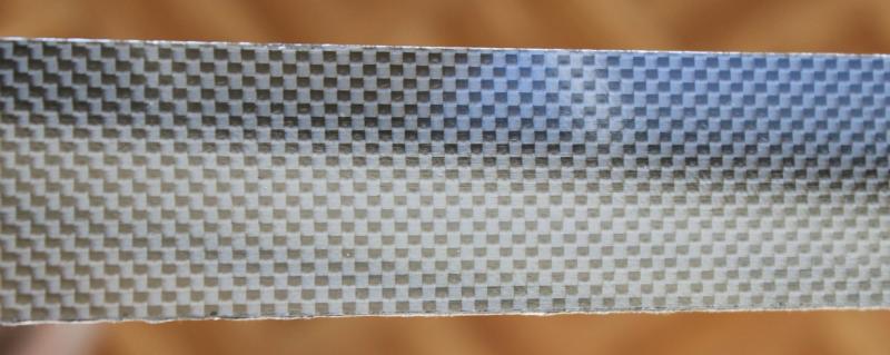

Le carbone :

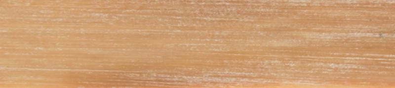

L'ivoire :

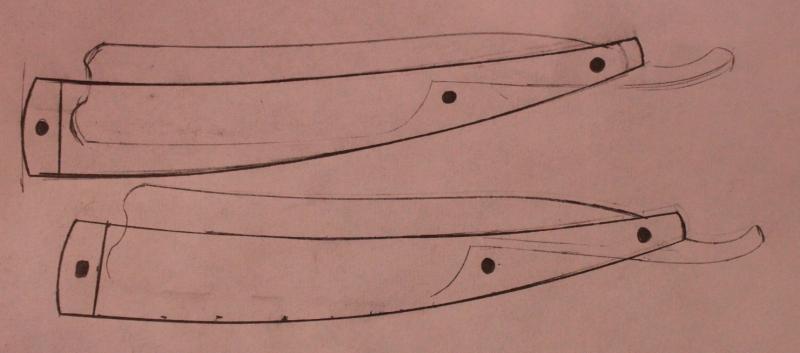

Oui j'espère Le Djar ! si je foire , je pleure La forme de la châsse n'est pas encore dessinée, je vais m'y atteler, ce que je sais c'est qu'il y aura 3 rivets, un a chaque bout et un a 1/3 de la longueur en partant du pivot d'axe (sous la soie)
PostPosted: Wed 21 Sep - 15:28 (2011)    Post subject: Joseph Elliot 15/16 For Barbers Use - Carbone/Ivoire de mammouth [FINI] Reply with quote
Petits dessins du futur projet, je vais partir sur ces types de formes, celui du bas je pense qui a les lignes un peu plus tendues, changer l'inclinaison du bout ou il y a l'espaceur, le faire dévier a gauche (comme celui du haut) vous en pensez quoi ?

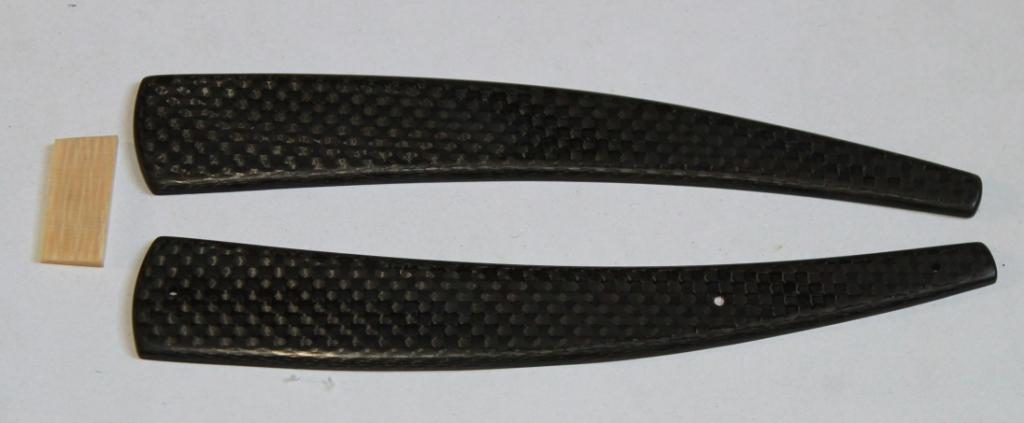

Alors, après midi carbone, je pensais que la finition G10 était la plus compliquée, mais le carbone est une autre paire de manches niveau de la découpe, ça se découpe bien, comme de la corne du G10 ou de l'os, mais niveau polissage, c'est très long, une moindre rayure et on ne voit que ça, ça fait 2 fois que je ponce de 240 a 2500, j'ai passé 15 minutes avec chaque papier, et les rayures faites au 80 de la bande abrasive sont toujours là Evil or Very Mad Donc rebelote, je vais recommencer en insistant avec le 240.
Sinon, en réel, le carbone est du plus bel effet et en le regardant, on se met a avoir des problèmes de vue, les petits carrés de la matière tournent etc.. les effets d'optique sont bizarres, un peu comme les dessins d'illusions d'optiques.
Pour l'espaceur, comme le carbone ne pli pas, faut calculer l'angle, c'est moins free que sur les matières souples. J'ai fait un angle trop ouvert pour le moment. A rectifier...
Bref, une photo pour montrer l'avancement.

Ton carbone est si rigide que ça ?

Oui Oregos, super rigide, je pensais qu'il y aurait un peu de souplesse , comme les cannes a pêche en carbone, il y a quand même de la souplesse.. là ça vient surement de l'épaisseur (entre 2 et 2,5mm) et la surface courte, je ne peux pas l'arquer Neutral
Demain il devrait être monté Nanou, j'espère
edit : j'ai fait une recherche rapide sur la souplesse du carbone, j'ai trouvé ça : "C'est la fibre la plus raide (ou la moins souple) qui supporte les contraintes, en l'occurence la fibre carbone HR (haute résistance) présente un module de 230 GPa, le carbone HM (haut module) 390 GPa, et la fibre de verre E (courant) 74 GPa. Pour comparaison l'acier a un module de 205 GPa."

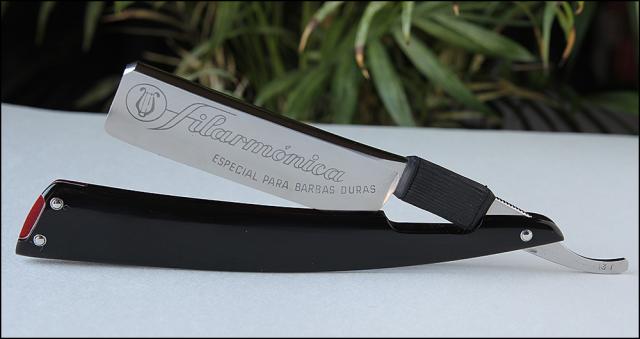

Oui Magik ! je fais aussi ça grâce au travail de Maximillian qui m'a fait changer mon point de vu sur le G10, micarta etc.. et surtout Undream moins connu je pense, mais qui m'impressionne vraiment grave au niveau des détails et des lignes Smile c'est un fou ce mec ! genre ça :
