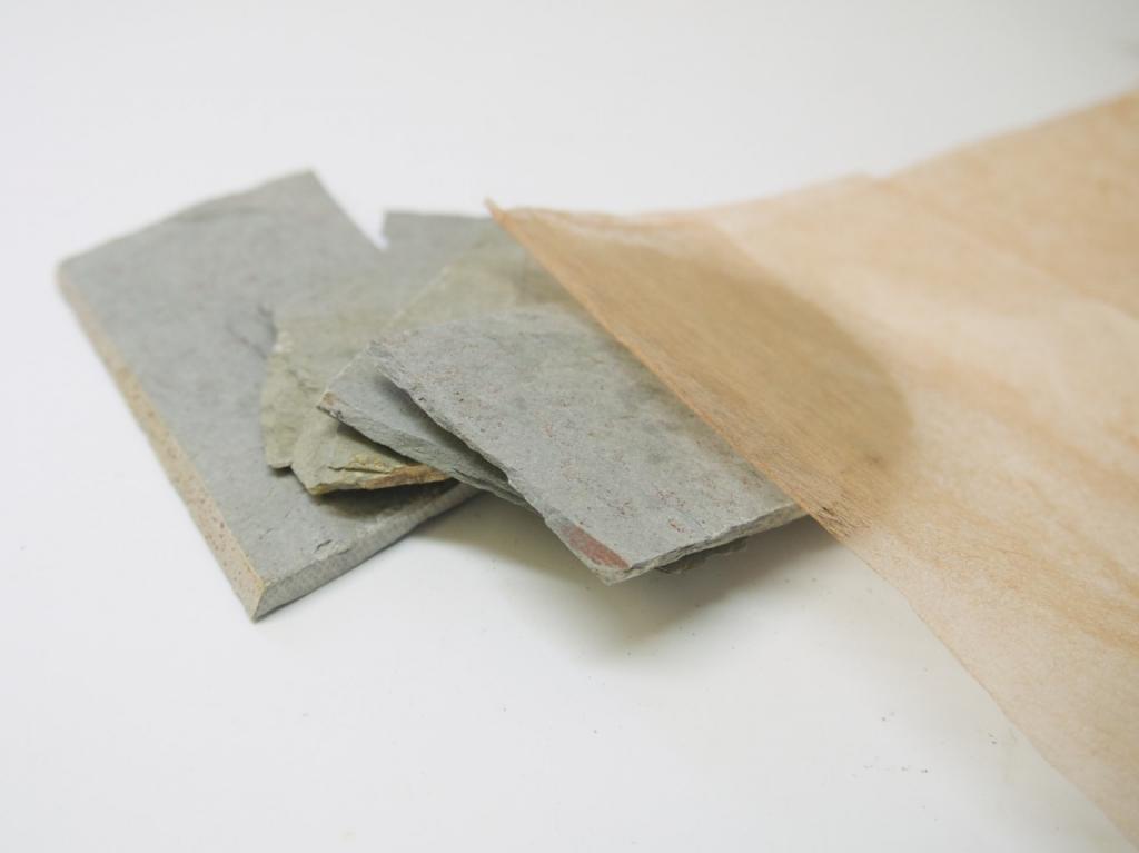

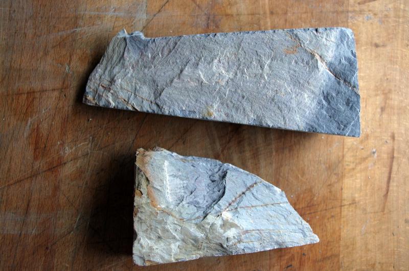

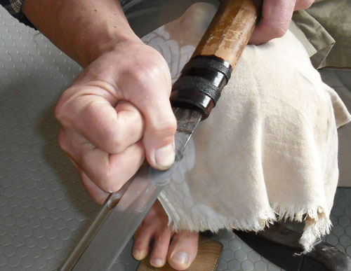

Je ne suis pas sûr d'avoir bien compris le principe du petit caillou...c'est de la poudre que tu colles à la résine sur un morceau de soie ?
PostPosted: Wed 2 Oct - 00:26 (2013)    Post subject: Publicité
PostPosted: Wed 2 Oct - 00:59 (2013)    Post subject: Ali's Blade - Saison V [FINI] Reply with quote
Non, c'est de la pierre de polissage, par exemple une Uchigomori : (dans l'ordre, on polit a 3 pierres, uchigomori, hazuya et Jizuya)
On la casse en fins morceaux,
Et on la ponce sur une pierre pour avoir un petit plat de pierre très fin (0,1mm est bien) et pour ne pas que ça casse en petits bouts quand on poli la lame du bout du doigt avec, on met de la colle puis un support papier, la méthode traditionnelle est de mettre une résine d'un arbre Japonais. Mais colle epoxy marche assez bien sinon une résine quelconque
Après tu polis l'acier de la lame avec, ça rends brillant miroir l'acier dur (trempé) et l'acier mou, le fer ou l'acier non trempé, ça le rend gris blanc.
C'est comme ça qu'on poli un couteau japonais normalement, ou les katanas, mais c'est assez long comme préparation.

J'aime bien ces polissages tradi japonais mais une question me taraude : à l'usage ça vieilli aussi bien qu'un poli miroir ? Parce que s'il faut y passer de temps en temps bonjour le boutot !
PostPosted: Wed 2 Oct - 14:53 (2013)    Post subject: Ali's Blade - Saison V [FINI] Reply with quote
Merci !
Ouais ça vieilli bien, ce n'est ni plus ni moins qu'un polissage, juste la technique diffère, au lieu de la faire a la frotte avec une pate a polir, on fait a la main avec des oxydes..
Après les fingerStones, on le fait au coton a la main avec des oxydes très fins jusqu'a 0,5, 0,25micron,
Il y a des lames japonaise de 300 ans et + qui sont toujours nickel et dont les polis sont toujours contrastés et le hamon visible (lames correctement entretenues, essuyées, huilées ) Si il y a un soucis, rouille, oxydation etc faut refaire tout le polissage.
